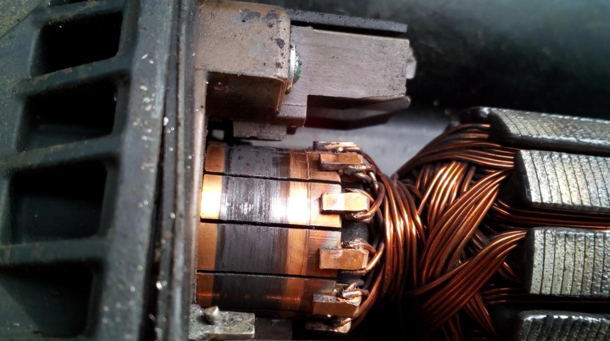

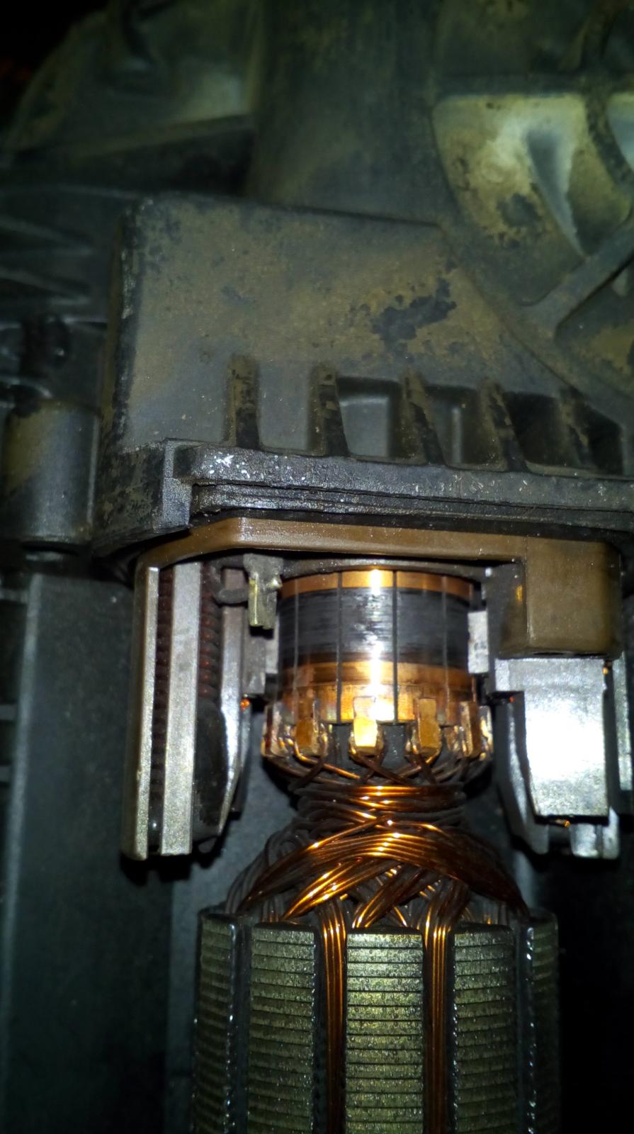

  1. Так и есть-в крайнем положении щётка зависает и всё. Подскажите, меняю первый раз. Шестерёнку освободить надо и вытащить наружу , чтоб к щёткам добраться?

  3. Магнит накинул. Подаю питалово-крутит. Доходит до конца, делаю переполюсовку-молчит. Ладно меняю щётки, спасибо ещё раз. Физику надо в школе было учить, закон Фарадея.
  4. Вот я лашара, спасибо. Затупил.

  10. Я ему полярность и так и эдак, а он искрит, как сварка. Понимаю, что ключи в изитронике мостовые , видя перегрузку, по току ,вырубают моторчик. Вот и спрашиваю, т.к из инфы по сети, ни у кого такого не было.

  16. Заглохла на ходу и мертвяк. Ошибка 1607, только одна и не стирается. Прозвонил -на широких контактах 0.9 Ома. Принудительно подаю от аккума, сильно искрит и не крутит. Межвитковое, похож. Кто нибудь моторчик менял? Смотрю от вага стеклоподъёмника моторы меньше, да червяк там на валу. Какие мысли
