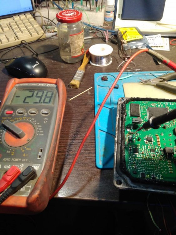

  1. Добрый день Всем. В этих Эбу робота стоит импульсный преобразователь на 555ом таймере с дросселем P0648.105A, после замены этого дросселя у меня на выходе преобразователя 30В,подключен на столе без нагрузки... Сколько до этого чинил такие ЭБУ, ни разу не дох этот преобразователь и сколько вольт должно быть вопрос.Дроссель поставил экспериментально при других не запускается преобразователь, данные заменненого дросселя вопрос,на корпусе написано 101,габариты похожи с родным. Данные родного есть и теоритически его можно купить,но сроки когда придет ваще не понятны. Вопрос-сколько вольт должно быть и возможна ли такая замена,если преобразователь запускается? Конденсатор на выходе преобразователя на 50 вольт. Спасибо.
