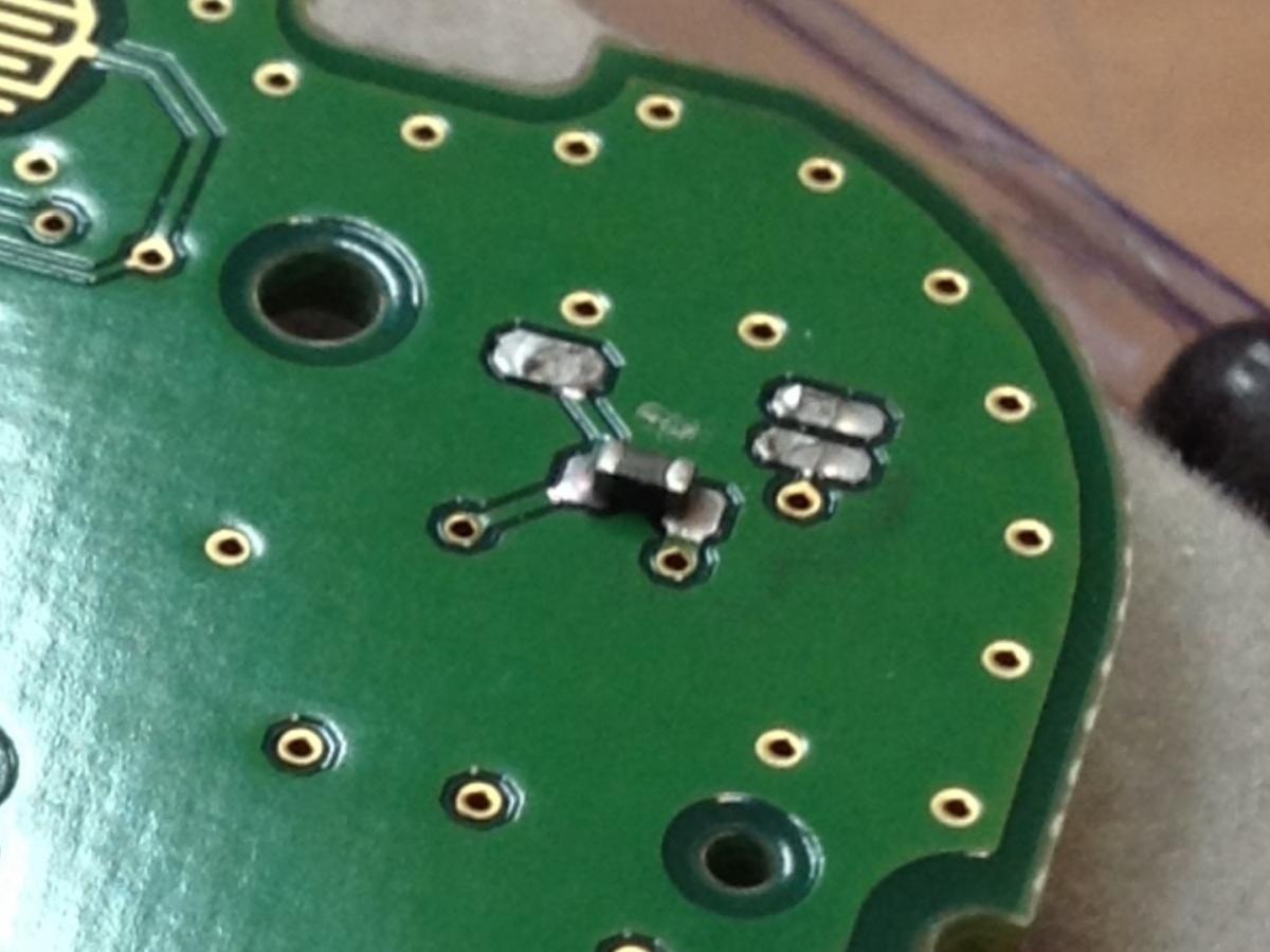

  18. не очень понял. у вас есть донор? можете замерить? я думаю там же тупо сопротивление меняется? мне бы хотя бы какое-нибудь значение, чтобы ярко светило. ну и на каких лапах. заменил бы резюком.
  19. Подсветка работает еле-еле, стал разбираться почему, увидел отсутствие датчика освещенности. Кому и как он помешал - ума не приложу. Вот фото того места где он был. Чем заменить?
