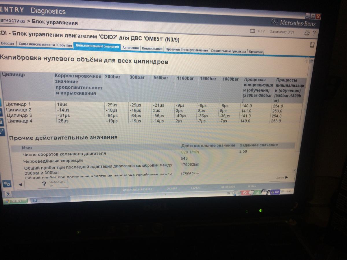

  20. Поменял 1 и 3 форсы местами, минус ушел в первый цилиндр. Заказывать новую форсу?

  22. Эпопея продолжается) егр заглушил полностью и надежно. Утечек там теперь точно нет. При запуске диагностики турбокомпрессора стар под настроение выдает то "негерметичность впуска", то "неисправность клапана управления турбиной". клапан проверяем, все ок, работает, шевелится. Стар на это предложил провести его регулировку. Пока взяли тайм-аут. Впуск проверяли дымогенератором под давлением, утечек нет. Машина иногда (ооочень редко) сваливается с ошибкой p2263 Boost pressre regulation, incorrect flow. В остальном едет норм, но дымит на холостых (немного совсем, но воняет сильно) и когда наваливаешь (меньше чем раньше, но все равно черный дым есть). Состояние форсунок видно на слайде выше, опять же если верить стару, то все в допусках (пред хозяин клянется, что форсунки ставил на стенд, тоже все ок). Да, еще, в поддоне солярка. Не то чтобы катастрофически уровень поднялся, но за 1000 км от середины между мин и макс дошел до макс. Масло поменял.
