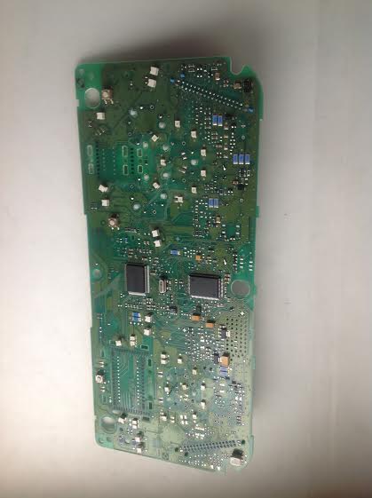

  22. Astra H. 2011 год. Именно "H". Стоит D80D0WQ, как я понял аналог м35080. Новые м35080 прикупил. Пробую читать панель х-прогом, выбираю м35080 - читает, верификацию не проходит. Сравнивал дамп с похожими с форума, начало похожее, потом у меня пусто. Дамп прилагаю. Что я делаю не так? подскажите, пожалуйста. Заодно буду признателен если кто поделится распиновкой разъема приборки, чтобы подключить на столе. Astra H 2011 13309002 SW7.655.bin

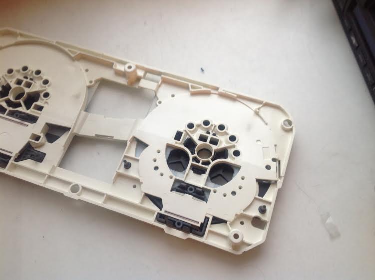

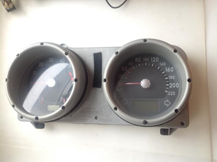

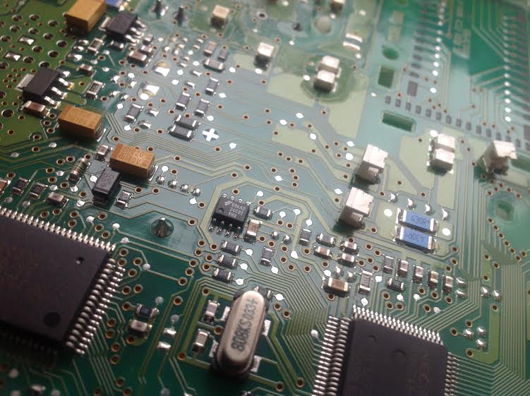

  24. 6n0920804E - VW Polo 2001 года выпуска. Гемор в разборе состоит в том, что маленькие стрелки под крышкой, защелки на которой изнутри, и подобраться к ним можно только сняв стрелки. в итоге тупо тянул всю эту часть на себя, в надежде что стрелки соскочат. стрелки не соскочили, а как-то проскочили сквозь мягкий пластик циферблатов. без повреждений. потом уже руками спокойно сдернул их. Еепромка посередине. 6n0920804E Поло 153XXXkm.bin
