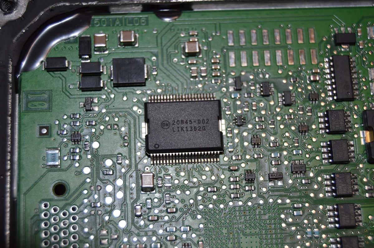

    с привязкой разобрались,в ходе ремонта выяснилось что нет питания дпкв и датчика положения педали тормоза,цепи этих датчиков проверены замыканий не массу не на напряжения питания нет.С ноги стабилизатора питание не выходит,приговорил к замене эбу,но терзают смутные сомнения что напряжения питания стабилизатора каждого канала приходят из вне,даташита на стаб нет,точно таких же микрух тоже нет,припаял другую так эбу вовсе помер,у кого какие мысли по этому поводу ?

  7. с другой стороны платы корпус с радиаторами,а чтоб плату снять нужно отпаять добрую сотню ножен разьема
  8. Как отпаять подобный стабилизатор,пузо тоже припаяно,эбу AcDelco E78, раньше паял спокойно TLE6240GP с припаянным пузом проблем не было,возможно в этом эбу с другой стороны стоит теплоемкий элемент

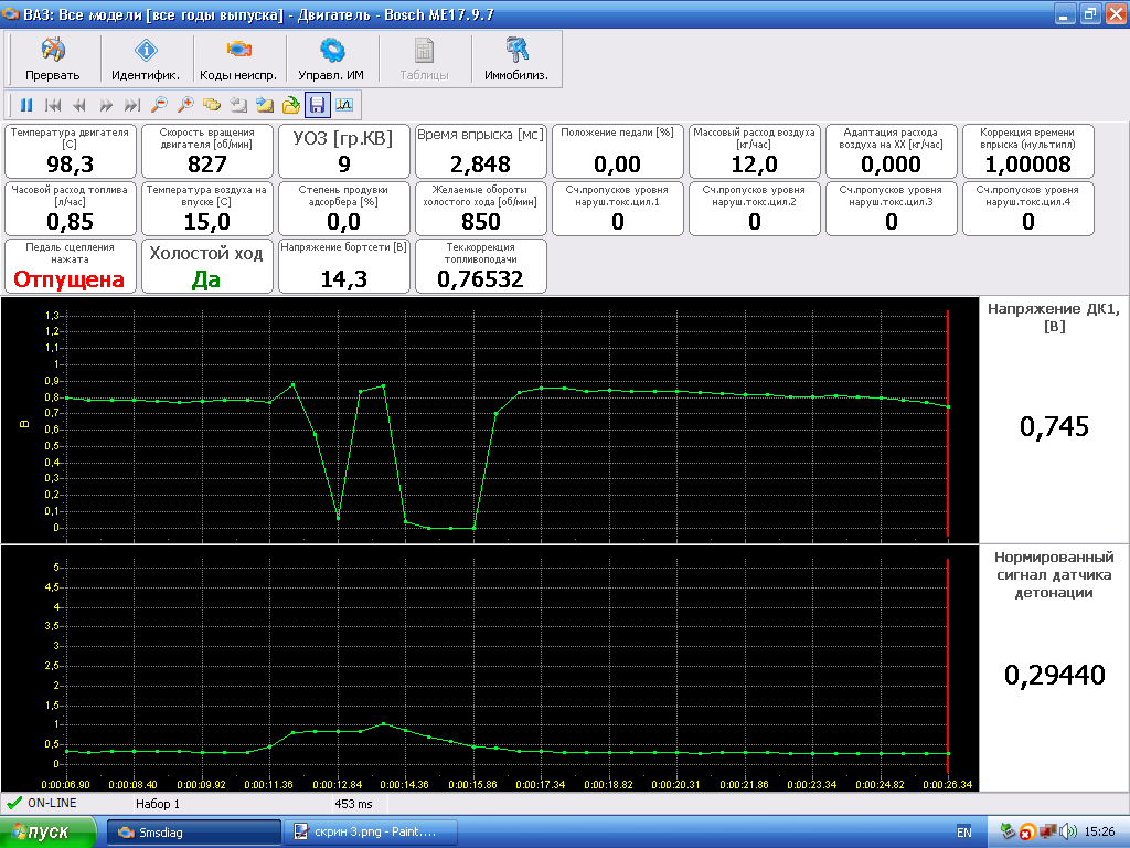

  9. Если вы про топливные коррекции которые 0,76532 на предпосдеднем скрине,так это не есть состав смеси,а коррекция чтоб вогнать состав в 1 по изменя.щемся условиям,или я не прав?
  10. просто эбу пытается вытянуть состав в 1,что здесь странного

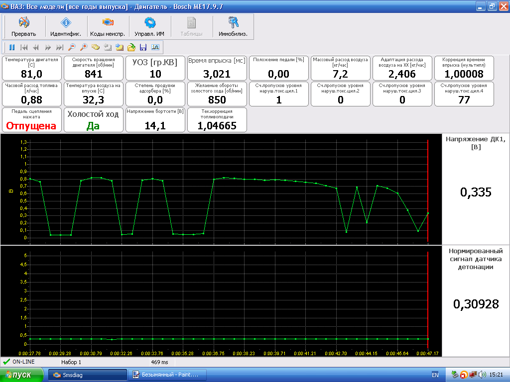

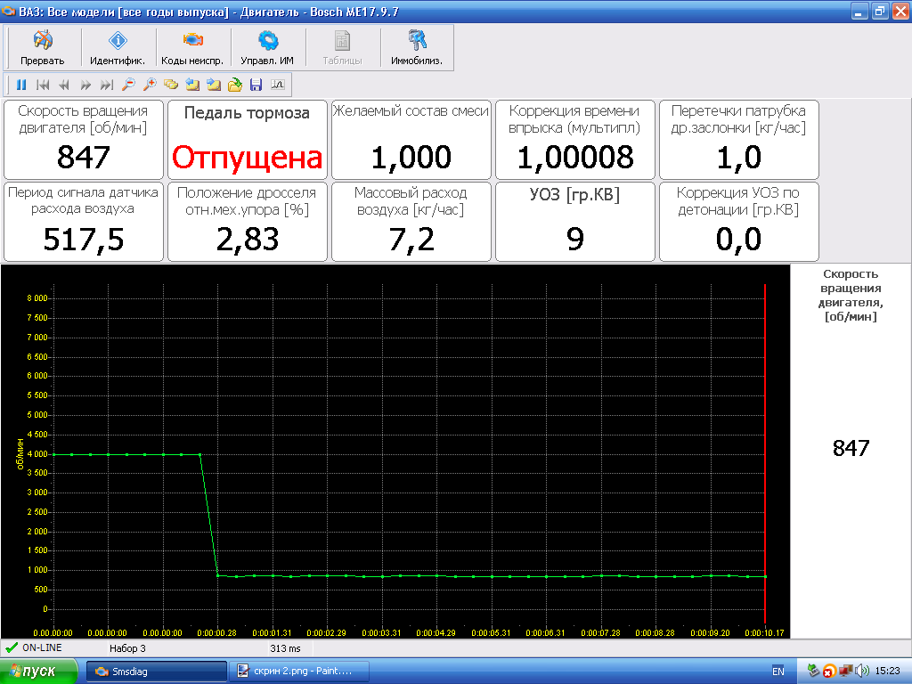

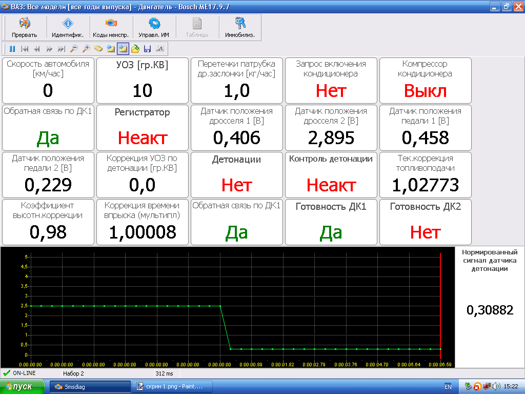

  13. Давно ремонтирую,пропуски идут при включенном дмрв и расход 7кг\ч ,как разьем выдернишь двигатель сразу ровно работать начинает,но корр ползет к 0,75

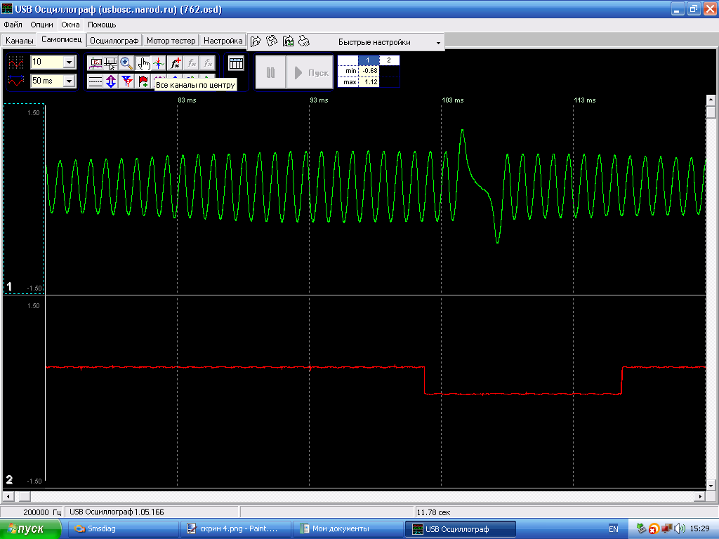

  14. владелец не знает,ставил прошу и под 124 поршневую,разницы нет Скрины диагностики,4 скрин с отключенным дмрв,5 осцилограмма дпкв+дпрв,заметил еще отсутствие детонации на всех режимах
  15. хорошо,для поддержания беседы,кто-нибудь снимал осцилограмму данного дмрв ?
