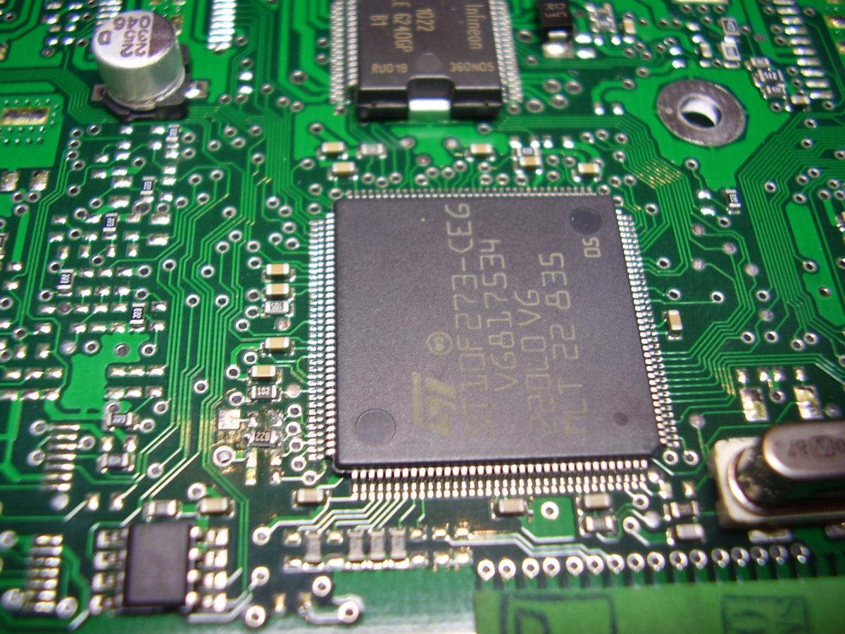

  4. Приехал сегодня клиент с жалобой не включения вентилятора охлаждения и действительно ни с диагнозы не так винт не включается,ставлю подменный эбу-винт функционирует нормально. Пробую считать с эбу флеш,епром не считывается комбик ругается на ошибку установки связи,пробую в бсл режиме и читается и пишется. У кого какие мысли ?

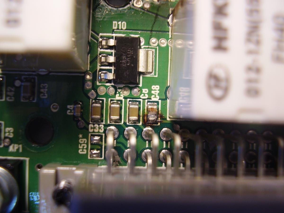

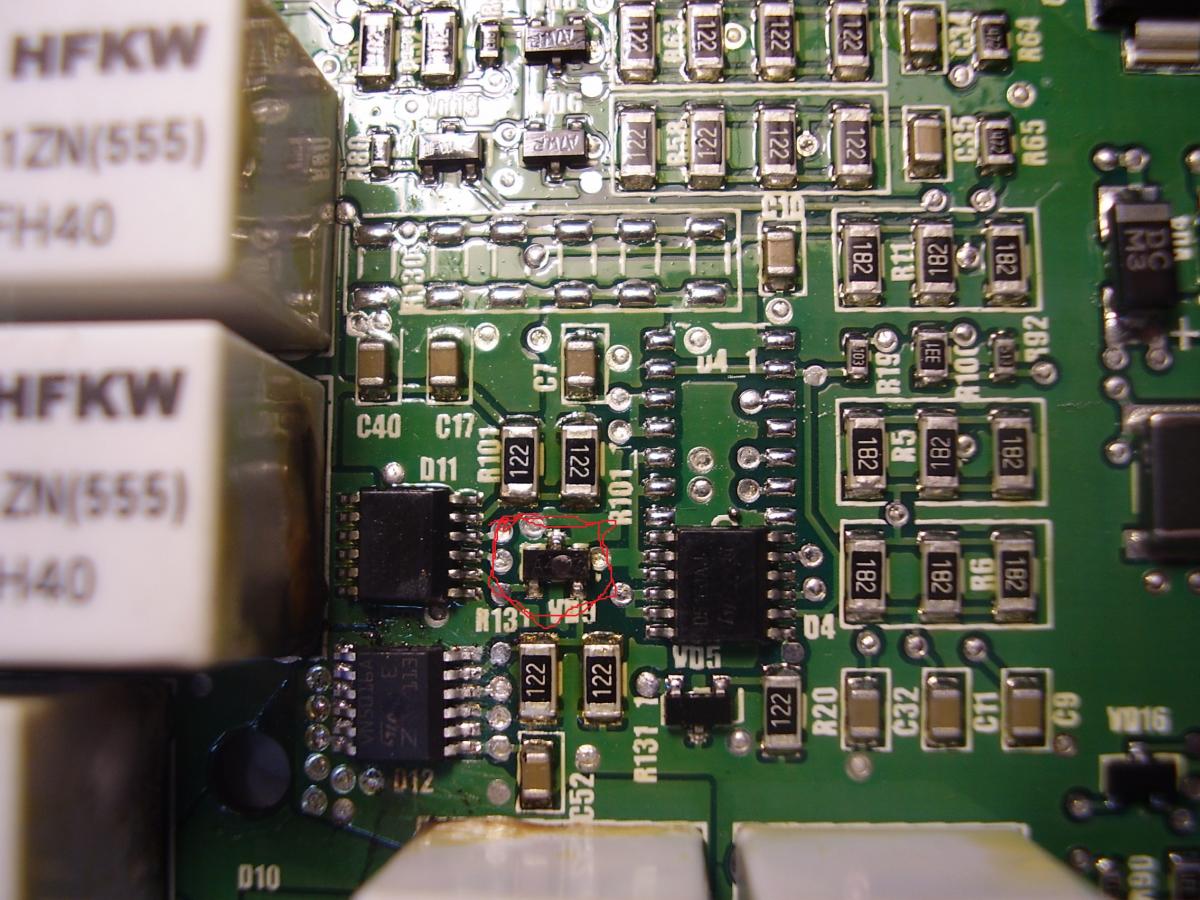

  18. одну менял,сгоревшая на вид даже была,на счет второй не знаю,теперь впаяю все деталюшки и проверю
  19. при отключенном еще не пробовал,но в блоке электропакета явно неисправные детали
