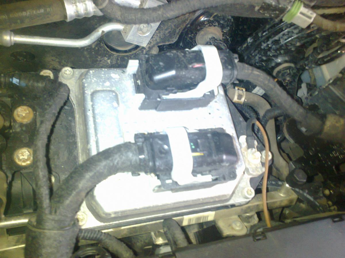

  14. кто занимается опелями помогите опознать блок,опель астра H 2008г
