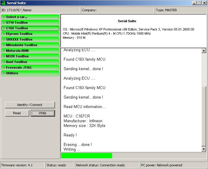

  1. Так и я,приблизительно,о том же...Винда определяет адаптер ,как устройство "увидев" FTшку.Программа работает уже с последующим железом.Если внутри нарушена связь или не рабочее "железо",то будет такой результат.
  2. Да и еще!Я особо не разбираюсь в ПО компа.На скрине видно сервиспак2.Не в этом проблема?У меня одно из оборудования работает только на сп3(винда ХР про официал).И драйвер я поставил "свежий" с сайта ФТДИ.

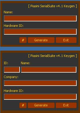

  7. Да.Я не тот кейген запустил.Попробуй номер 17116767 ,или в телефонном режиме у продавца.Моя эпопея с адаптером: http://www.auto-bk.r...um/topic/47217/
  8. Стоп...Чета не так.Получаем ID.Копируем его.Вставляем в кейген.Генерим лицензию.Копируем лицензию в папку проги.Запускаем.
  9. Я подозреваю,что номер на наклейке не тот.Пост №239 - такой же результат.Или это один и тот же адаптер.ЗЫ:номер какой?

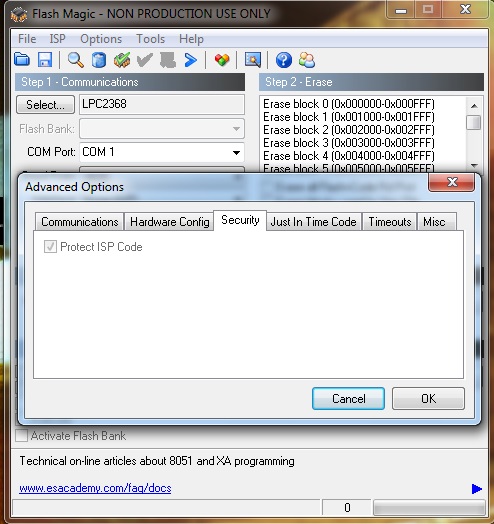

  11. Не...Я брал только прошивку.Схему сам переделывал и сам "разводил".В Eagle.Платы на заводе.ЗЫ:Опять же не поленился.Поставил флешмеджик.И там галочка даже по умолчанию стоит)))

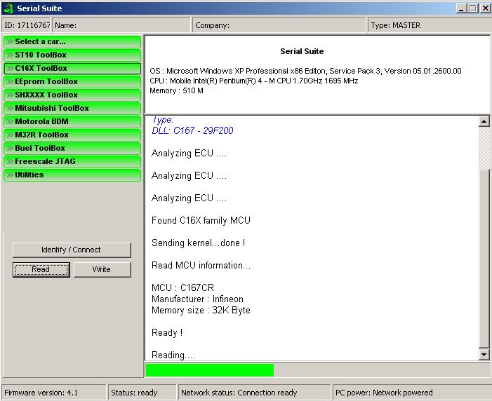

  13. Вот не поленился.У меня все читает и пишет.Ошибку дает если не правильно выбрать микруху(ВВ или ВТ).Хотя там не подписано. 124.rar

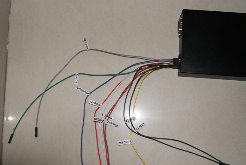

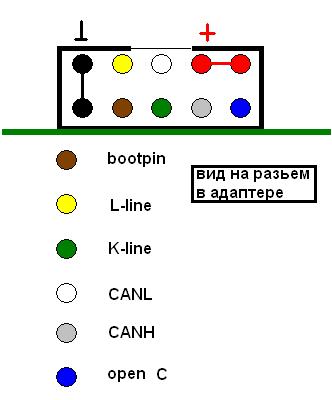

  20. У krox сгорел адаптер.Все дело может быть в распиновке 10-пин разьема.У меня был хелп по кабелям.Мало того,что нумерация с противоположных сторон(там ,где красный провод - №20,а не №1) и 10-и пиновый нужно вставить на оборот,так и с распиновкой по цветам "замес"...Фото из хелпа не совпадает с моей (рисованая правильная для моего адаптера).ЗЫ:микросхема 25Р32 - это не епром,это сериал флеш 4МВ.
  21. Пару лет назад купил себе адаптер.Для своей машины mitsubishi L200.Через 20-и пиновый разьем читает\пишет на ура.Решил проверить с другими блоками.Начал с В7.9.7.С процами 167 и ST10.Заменил пару транзисторов (все изменения далее в картинках).Пришел к выводу,что нужно запитывать ЭБУ от адаптера.При опросе эбу прога меняет скорость и необходимо вкл\выкл питания.Иначе эбу впадает в ступор и не отвечает.Далее захотел почитать эбу от мициков на 3 и 4 разьема.Ничего не получилось.Искал в интернете переделки адаптера и на свой не нашел.Зато нашел фото двухслойной платы другого варианта.Сегодня набросал схему питания,бутпина.Сравнил со своей и обалдел!В результате все переделал и проверил.Сейчас работает с мициками,sim2k-160 по BDM(мотя),К-лайн с 167 и st10.Не проверил только CAN.Но я думаю,что с ним проблем не будет.Драйвер L9637 5в не запитывал.По даташиту она работает от 3 до 7в.Оставил как есть.Идем дальше:кабель 10 пин не соответствует описанию по цветам.Есть еще такая проблемка:Если выбрать закладку процов мицика или авто,то после опроса эбу адаптер снимает напряжение питания,но оставляет активным бутпин (16в).Т.к.проц питается от USB через стабилизатор 3.3в ,то нужно передергивать шнуры адаптера.Можно поступить следующим образом:Добавить кнопку для ресета.Одну из точек я обозначил.Замыкал на массу и бутпин выключался.И это ни на что не влияет.Прога и адаптер продолжают работать.Также проверил все выше перечисленные эбу при питании не самого "свежего" АКБ (12,4в).Ничего страшного не произошло.Все пишет\читает.Ну а дальше картинки... Pinout.rtf
