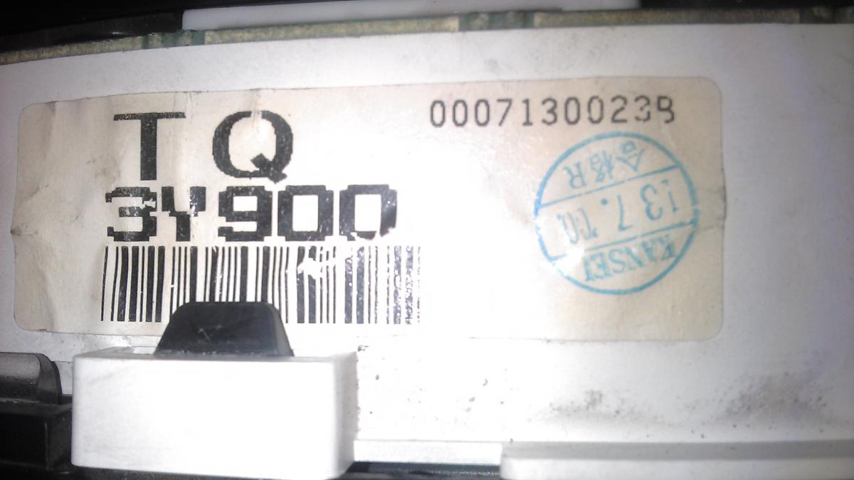

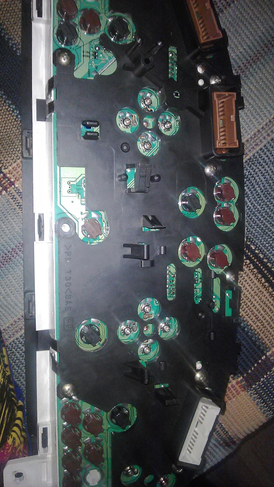

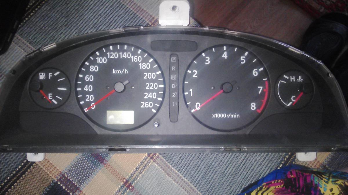

  15. Разыскивается дамп панели Nissan cefiro A33 2000г. TQ 3Y900 ,автомат,спидометр до 260 км\ч.Попытки -залить дамп с других панелей не прошли ,спидометр не работает.У кого есть подмогните
  16. К сожалению спидометр так и не заработал. Единственное заметил при подвешивании машины на подьёмник и включить передачу ,то при 100 км(приблизительно) стрелка падает за 260 и при последующей перегазовке начинает отклоняться против часовой стрелки до 180 :tormoz: Всё таки думаю дамп не тот или проц умер так забавно
