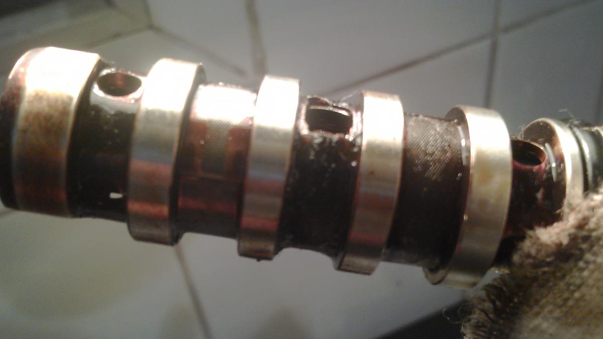

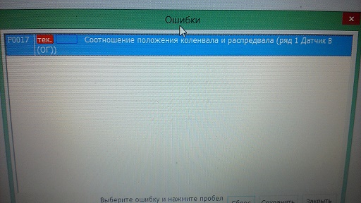

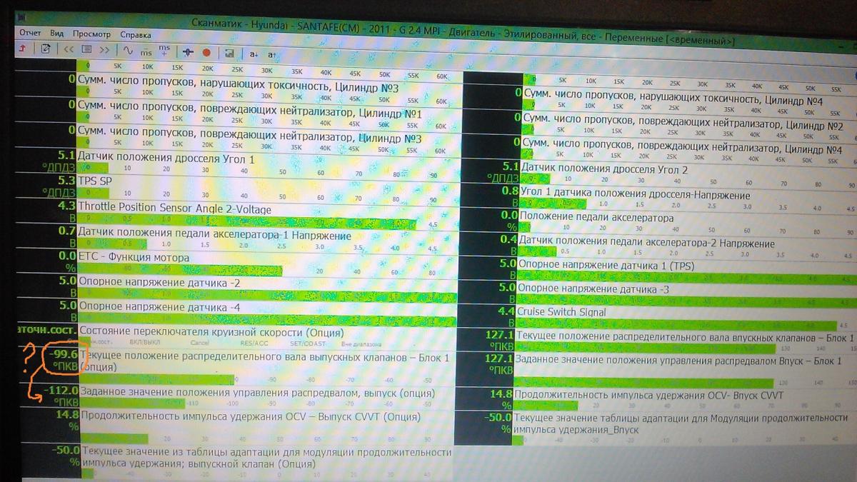

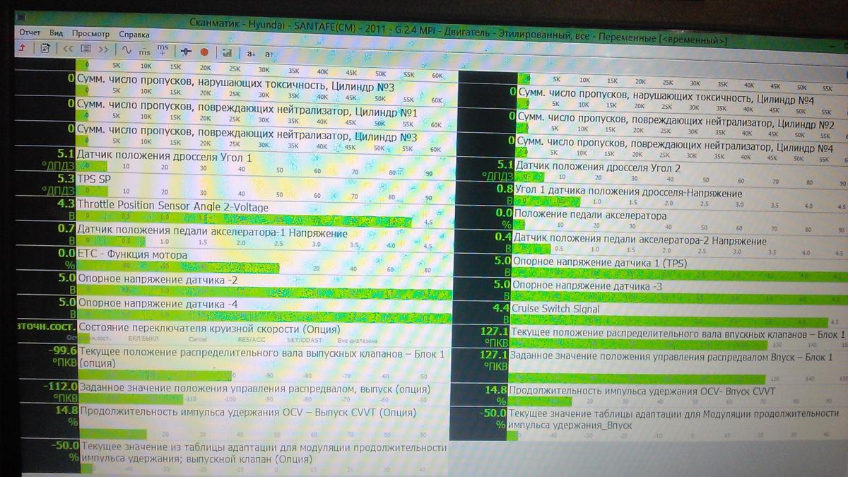

  3. Проблема решена ,заменой клапана OCV выпускного распредвала ,даже после очистки клинил .Тему можно закрывать)Спасибо мне))))
  4. Притащили автомобиль Hyundai Santa Fe 2011г. двигатель 2.4л CVVT .Не заводиться пока не нажмешь педаль газа(не развивает мощности),и глохнет при отпускании педали.Ошибка P0017 соотношение положения коленвала и распредвала (ряд 1 датчик В(ОГ)) .Проверены датчики положения распредвала в норме,вынут клапан OCV выпускной на клапане грязь и порвана сетка .промыли(замена будет) ,ничего не изменилось ,снята клапанная крышка -метки в норме.Вопрос к знающим- думаю неисправность (?грязью забило из-за порванной сетки?) механизма VVT (шестерня выпускного распредвала),но может быть есть какие нибудь другие причины?????
