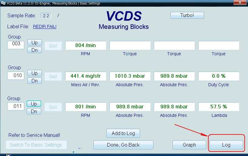

  21. Всем привет! Ну что..... поменяли на авто много чего. Расходомер, сцепление с маховиком, распредвал с компенсаторами. Сейчас авто не дымит, прет на мой взгляд отлично, вибраций нет больше. Короче все ОК. Но есть одно НО.... выскакивает на машинке чек по MAF. Ошибка звучит как .... 16485/P0101/000257 - Mass Air Flow Sensor (G70): Implausible Signal Смотрел в wiki возможные косяки. Сам MAF, проводка, забитый кат, подсосы, механические неисправности. Ну MAF новый, проводку посмотрел.... вроде все в норме, масса, АЦП, питание. Подсосов не обнаружилось. Мех. неисправности вроде же все устранили. Катализатор....дык вроде же прет машинка, не тупит. Вот чешу морду сижу в догадках-отгадках.... Не доходит что то, в чем косяк. Иногда машинка еще заводится и глохнет сразу. После пары таких закидонов заводится и работает отлично. Приехал он поздновато уже правда.... мало чего хотелось делать. Проехался с ним немного....отлично на мой взгляд все. Но ошибка прописывается. А обычно через 40-50 км. (со слов клиента) зажигает и чек. Возникает она всегда на 1700-2100 об.мин. Мысли такие, что может EGR как то шалит??? Снял логи.....но вижу фигу. )) Вернее если в них видна неисправность я ее не вижу. Ребят, гляньте, плз, может что подскажете? Паша, у тебя отлично получается читать такие вещи...))) . Много узнаю для себя из твоих сообщений. Может подкинешь какую мысль?? Спасибо!!! LOG-01-003-010-011.rar
  22. Да, сорри.... я замутил чуть не в ту сторону ))). У себя смотрел параметры, все были в ньтонах, т.е. крутящий момент. Не то получается. Не те данные в окнах 3 -4. Нужны параметры наверное в mg\strk. Сейчас на рабочем месте полистал ELSA..... именно по этому движку нет данных. Но вот есть по ASZ, 1.9TDI Pump Diesel, 2001года. Там правда на оборотах надо смотреть.
  23. Так что, получается что система ограничивает наполнение? Просмотрел у себя несколько записанных данных по 008 группе....везде в 3 и 4 окнах значения больше 100. Ближе к 150 больше. А тут маловато что то совсем.
  24. Сергей (masterok) будет ругаться наверное..... )))) , но интересно все таки, а что показывает в 4 группе - 4 окно???
