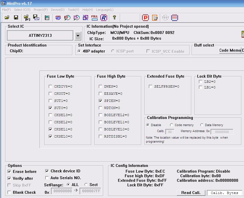

  1. Доброго времени суток всем. Попал я на VW Sharan 1997 1.9D ЭБУ 028906021Р иммо 7MO953257F. ключей нет, точнее механика без чипа. внутри эбу две 93с46. на многих форумах люди тоже сталкивались с такой проблемой, но положительных результатов не нашёл три дня мучений ни к чему не привели - запуск блокирован иммобилайзером. SBB, vag k+can, MPPS не работают с ним. Иммо декодинг не помог- дамп не работает и получил ещё дополнительную ошибку в плюс к Р1570. Собран эмулятор на тиньке 2313. Но: на машине он не проявляет себя, а на столе его проверить не знаю как. Если кто может помочь дельным советом как победить это иммо или проверить эмулятор на столе - за мной не заржавеет. Уже руки опускаются. затрат не жалка - времени потерянного жаль. Короче говоря прошу помощи. Emulyator.bin

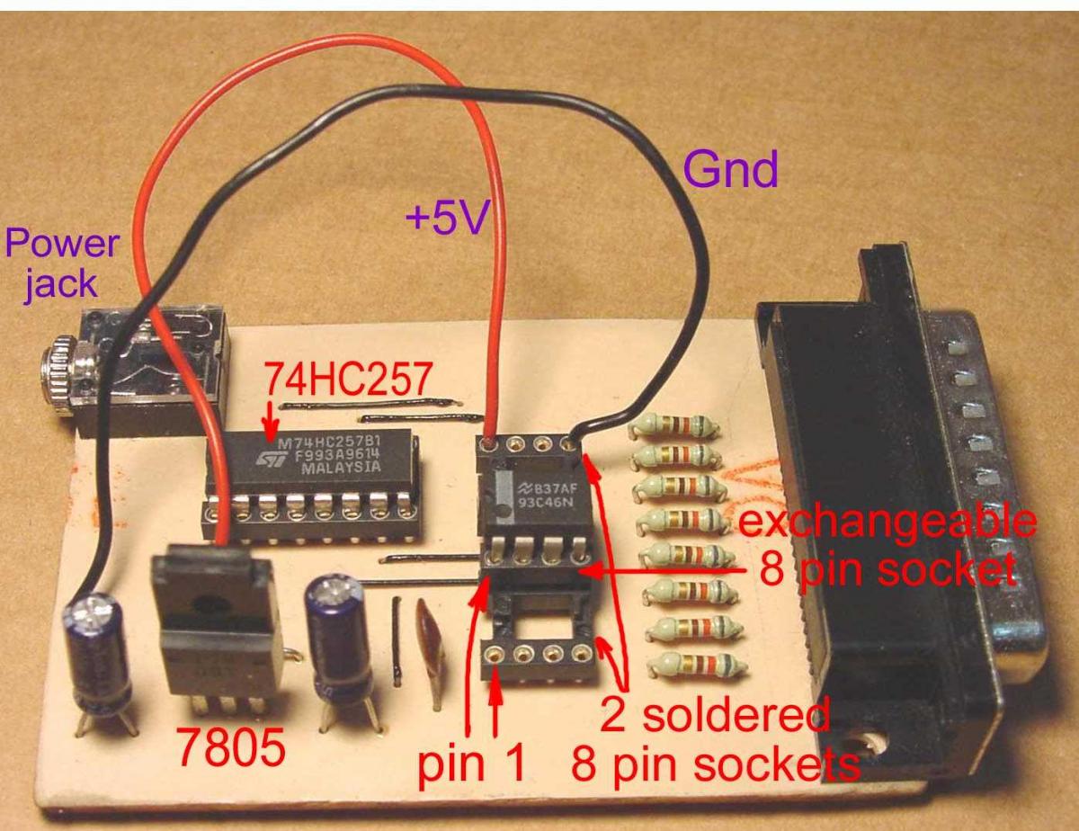

  19. Всем доброго времени суток. Может кто из коллег собирал сей девайс. Он меня малость замучил. Вроде всё просто, ошибиться при сборке очень сложно, но не проходит тест железа. Там с настройками как то чудно: чтобы задать LPT1 нужно указывать не 1 а 888. Я уже перепробовал варианты настроек - ну никак. Может кто в курсе как заставить ожить железячку. Всё это у меня ради считывания ST95p08 - более нечем вычитать. питание проверялось, микросхема проверялась, монтаж естественно тоже. Увеличил номинал резюка на 1-й ноге до 1,5 килоОма. ну никак короче. правда на схеме и на картинках разные микросхемы указаны 74HC157 а на фото платы 257-я. но вроде функционал одинаковый, только вторая имеет три состояния на выходе, что не используется (15-й вывод чётко на общий). нужна помощь зала :)
