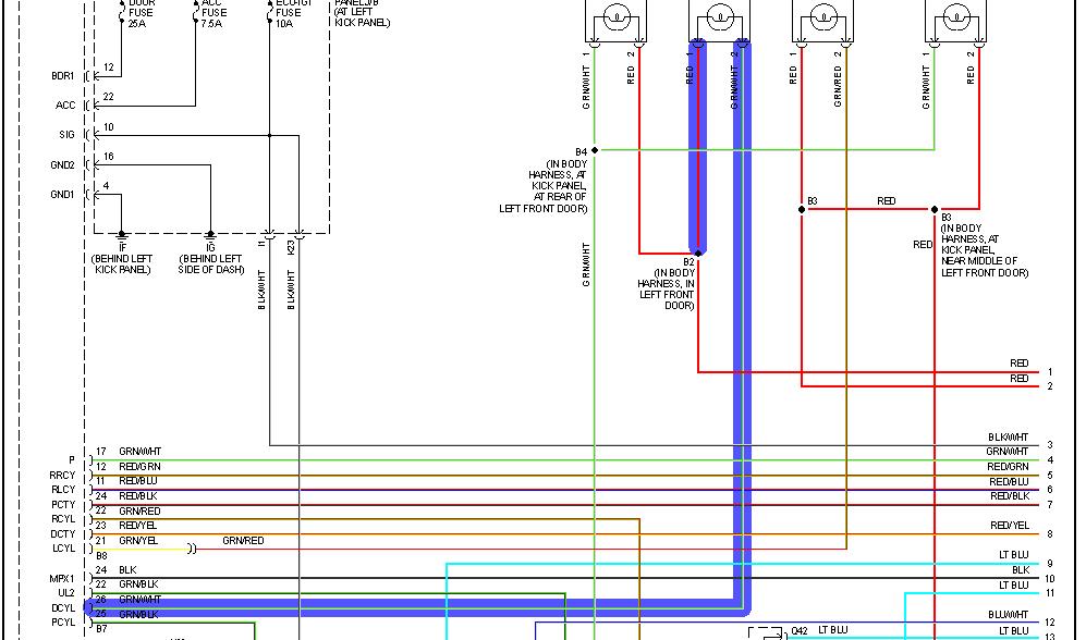

  8. Кто бы рассказал - я бы не поверил, что машина такого уровня может так дико тупить. Итого: При отключении лампы накаливания в двери водителя (пластмассовый плафончик) и постановке на охрану авто засыпает буквально за минуту до 0,02...0,01 А при 10А диапазоне измерения тестера - т.е. в 50 мА укладываемся с головой; Далее: Если плафончик не отключать и поставить на охрану - не засыпает, минимум 130 мА, и то если повезёт, а так 250...260 Если плафончик подключить после постановки на охрану и засыпания - авто просыпается и орёт благим матом клаксонами что в него проникли. Измерения: на снятом плафоне левой водительской двери: 1 контакт - силовой +, плавно пропадающий при отключении освещения двери 2 контакт пока закрыта дверь всегда +, но не силовой, открыл - концевик подал массу. правой передней пассажирской: 1 контакт - силовой +, плавно пропадающий при отключении освещения двери 2 контакт пока закрыта дверь ничего, открыл - концевик подал массу. Т. Е. откуда то висит паразитный +12в, который даёт картину не закрытой водительской двери, при этом индикации открытой двери нет (нет массы от концевика), но и условия засыпания не выполняются. Проводка двери и левого порога не при чём оказалась. А вот куда идёт 20-пиновый белый разъём ещё не видно, но скорее всего на бодик, который вынуть у меня пока не получается: нижняя гайка без вопросов, а вот что там сверху держит - не видно за кабелями. И потолочный монитор "промониторю", т.к. там тоже засвечивается фонарь при открытии дверей. Вот как то так. Может тема кому и сгодится в своё время. Спасибо всем участвовавшим.
  9. 4 двери проверил - лампы работают нормально. пойду подключать диагнозу снова - может чего выясню.
  10. Реакция на вращение личинки адекватная: и открывает и закрывает ЦЗ с ключа. Кнопки по памяти кресла водителя? ЭБУ кресла водителя отключено физически (хорошо что напомнили - забыл подключить)
  11. Доброго дня. Столкнулся с проблемой разряда аккумулятора на лексусе. Интернет уже прокурен - без результата, в основном детский лепет владельцев. По сути: была утечка по реле-регулятору в генераторе - заменили. Из 460 мА осталось 260. Замки дверей, капота, багажника защёлкнуты, концевики дверей водителя и пер.пассажира откручены (т.е дверь закрыта 100%). И вот тут есть два "НО" 1. если отключить водительскую дверь ( 4 разъёма в районе бодика) и подать питание на авто - засыпает зараза аж до 20 мА. 2. если в этом же состоянии не подключая водительскую дверь разбудить машину концевиком двери пассажира, то в бодике (во всяком случае звук из этой области) щёлкает реле, просыпается машина и после засыпания потребляет 130 мА, а через 40 минут поднимает опять до 250-260. Пробовал закрывать ключом - ничего не даёт. По диагностике никто не отвечает без зажигания. Потребление идёт через предохранитель ECU Body 2 что в ногах переднего пассажира. А на нём висит почти вся машина по блокам. Разбирать машину не вижу смысла - донорских блоков нет. Отключались физически АБС, магнитофон и дисплей, блок кондиционера (верхняя сборка), отключались жгуты на зад машины по правой и левой сторонам одновременно - без результата. Такое ощущение что бодик не получает всех условий для засыпания и стоит в постоянной готовности. Нужна информационная помощь коллеги, т.к. уже мои правильные мысли заканчиваются :(

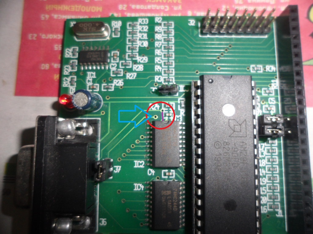

  12. Довольно продуктивный. Можете сравнить свои адаптеры с теми фото, которые в этой теме выложены выше: на моём адаптере всё что в 47 посте указано подтвердилось, однако исправление дефектов с картинок №2 и №3 я за ненадобностью не делал. НО: вместо массы я пробросил SMD резисторы по 470 Ом на рядом расположенные джамперы и ногу микросхемы. Также разрезал паразитный контакт от кольца до очень близко проходящей мимо дорожки. Смотрите выделенные красным моменты на фото. До разрезания этого контакта УПА говорила о неправильно установленном свитче нек/моторола. Фактически получалось что джампер №7 замыкал 3 и 4 ноги ДБ9-го разъёма. После разреза эта ошибка исчезла и нек из доски Опель Мовано 2001 г. вычитался и записался внутрисхемно. Подключение было сделано по мануалу УПЫ. На картинке файла UPA front показал два кольца-перехода, между которыми на моём адаптере было замыкание. На картинке файла UPA back показал места где не было подключения к общему.

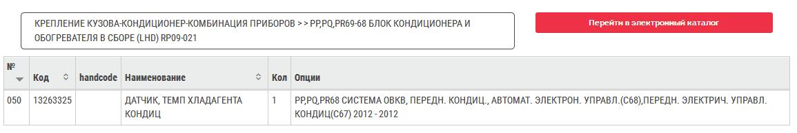

  24. Два дня поиска и вуаля. Как-то сложно всё в каталогах. Код 13263325 может кому пригодится. Закрыто.
  25. Всем доброго дня. Кто в курсе подскажите плиз номер датчика температуры испарителя кондиционера. Не получается в каталогах найти. Или сопротивление датчика.
