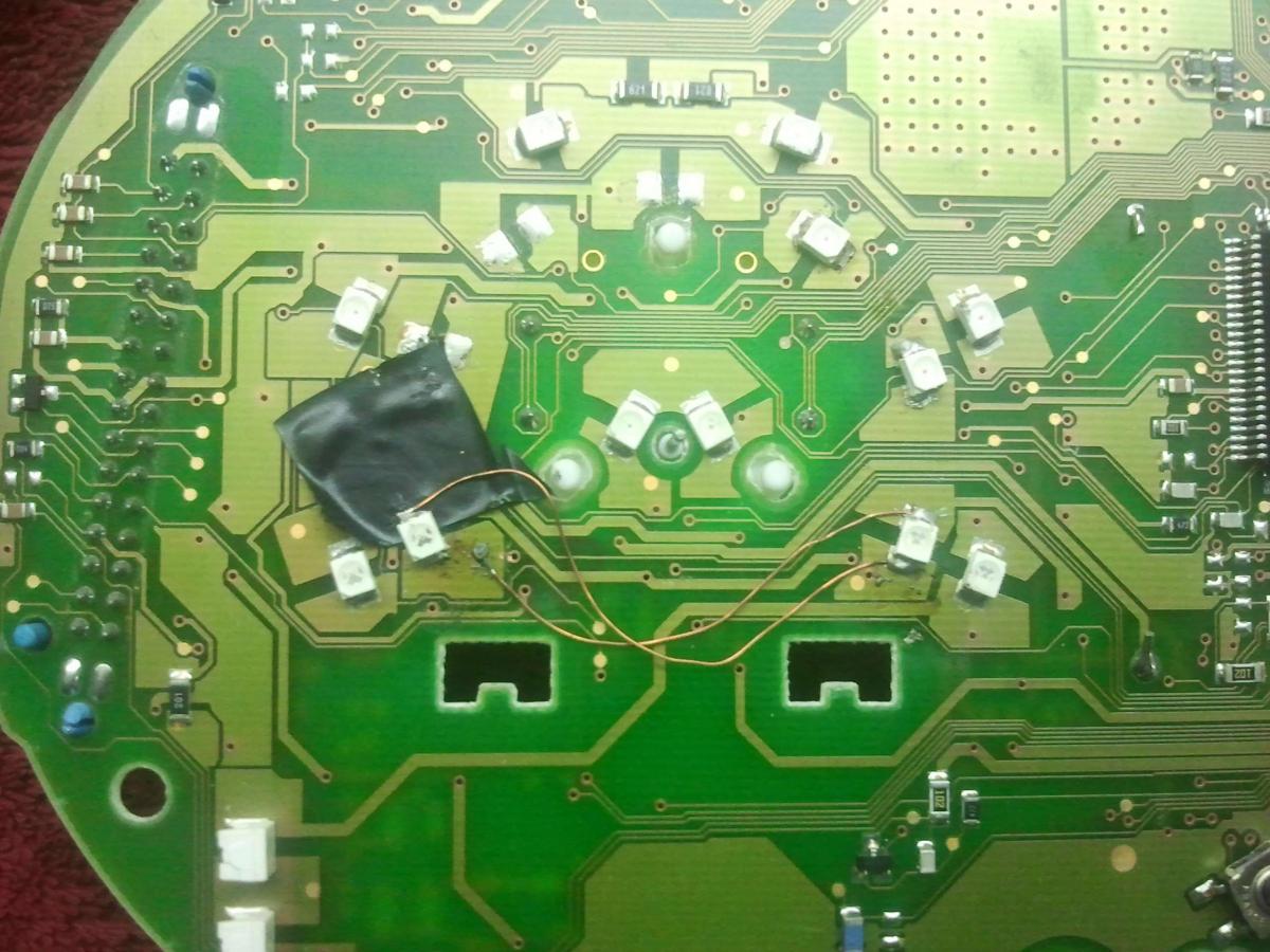

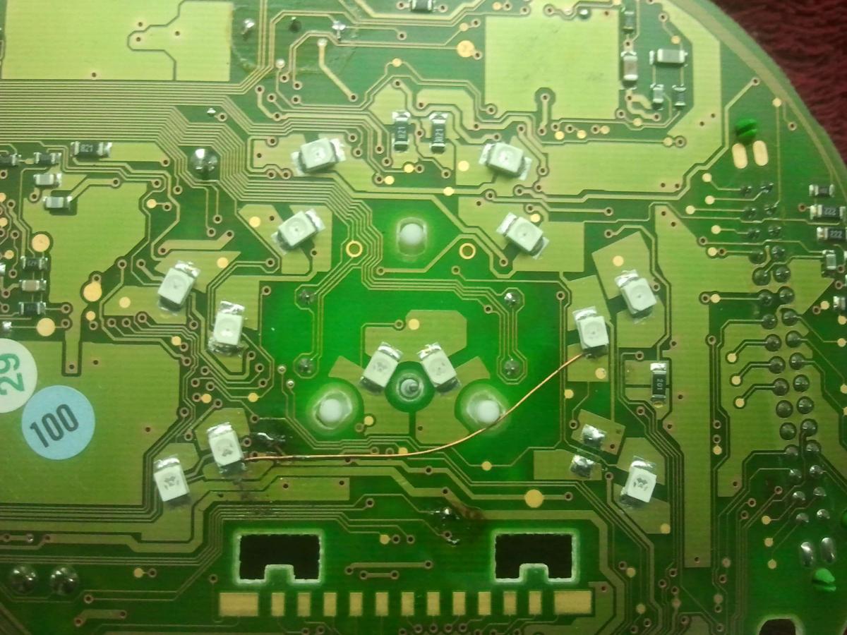

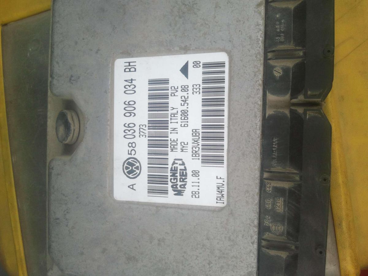

  10. всем здравствуйте. столкнулся сегодня с убитым гольфом. лампа иммо моргает. в двигателе ошибка - блокировка по иммобилайзеру родная антенна сломана. привинчена от сигналки петля. накачка идет постоянно если включено зажигание. панель мотометер (вся перепахана.) моторник магнето марелли. eeprom 95080. абритус оригинал ничем мне помочь не смог. дампы вычитал. пин есть. но толку от него.... доска походу прилегла. кто в теме по vag группе помогите кастрировать автомобиль. дед-хозяин просто не потянет новые детали. дампы.rar

  19. возле кварца 210ком, правый нижний 100ком. левый-10ком.

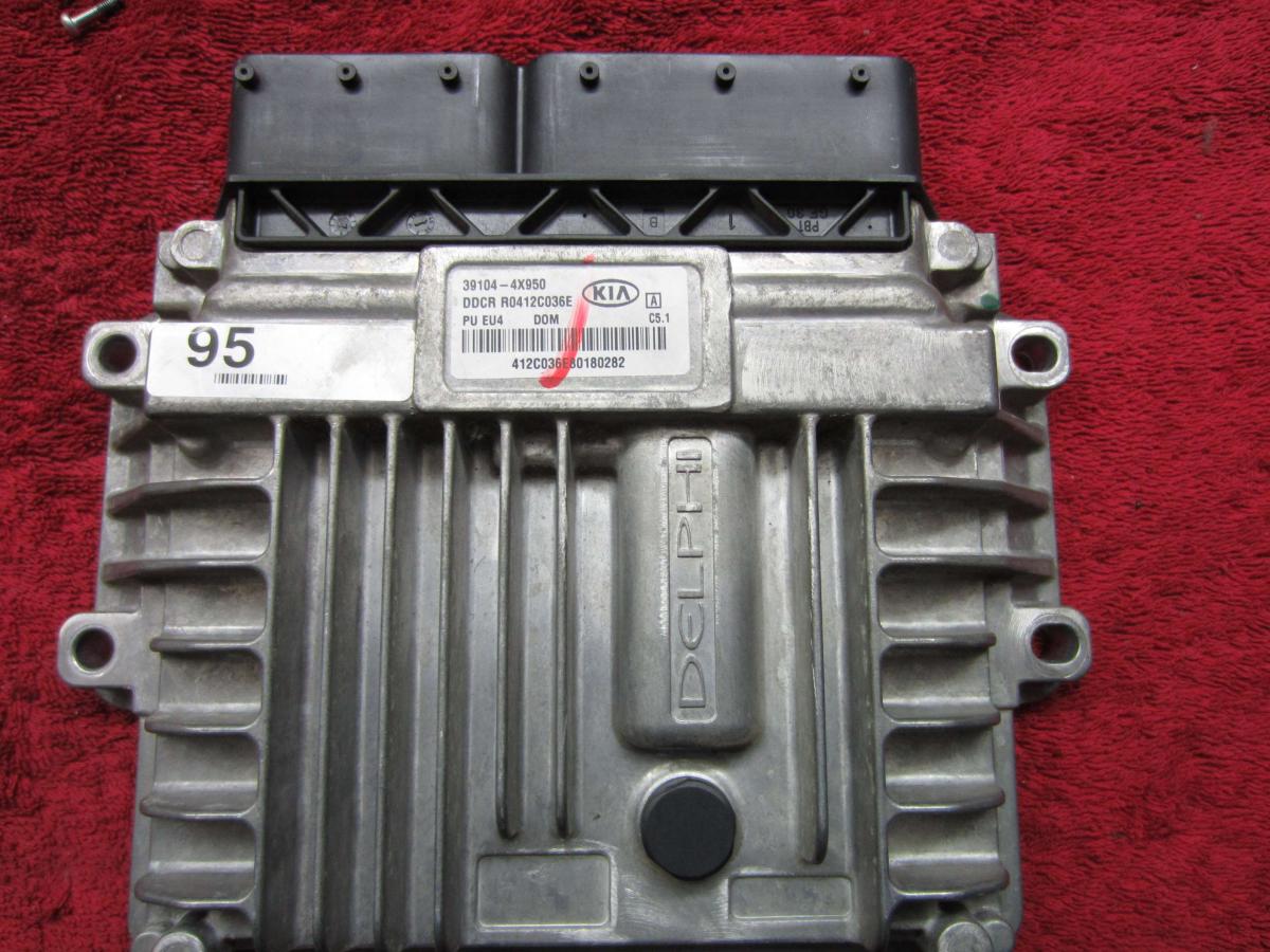

  24. holst ответил iay10 тема в Иммобилайзеры
    дабы не плодить тем спрошу тут. нужен дамп eeprom 95320 с блока управления двигателем delphi 39104-4x950. выкладываю свой дамп. авто без иммо. непонятно из-за чего слетели кодировки форсунок. и с gds они больше не прописывываются. висит ошибка 1670. есть подозрения что дамп подпорчен. bongo 95320.bin
