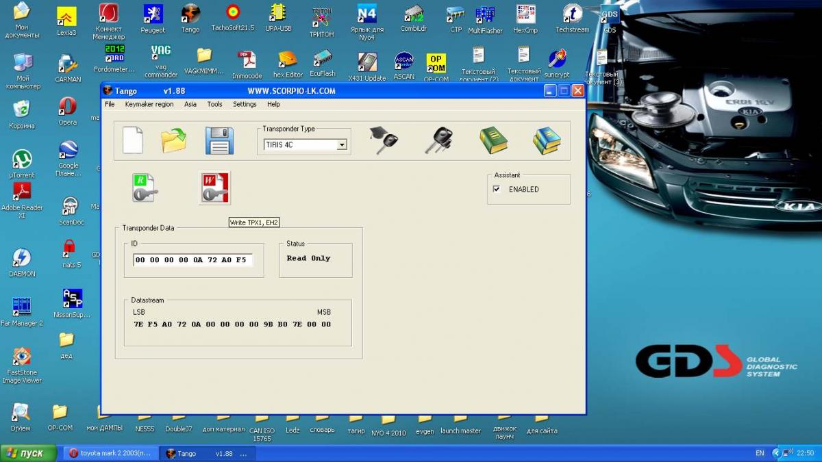

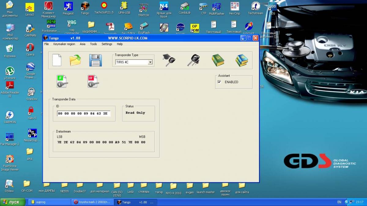

  10. Slavik k, с каким ключом пробовать? с тем, который на скрине? родных ключей от авто нет....
  11. вот скрин с танго одного из ключей, который rw prog положил в дамп.

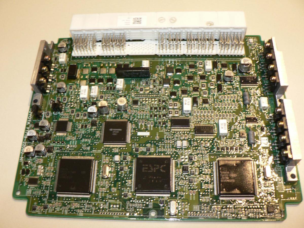

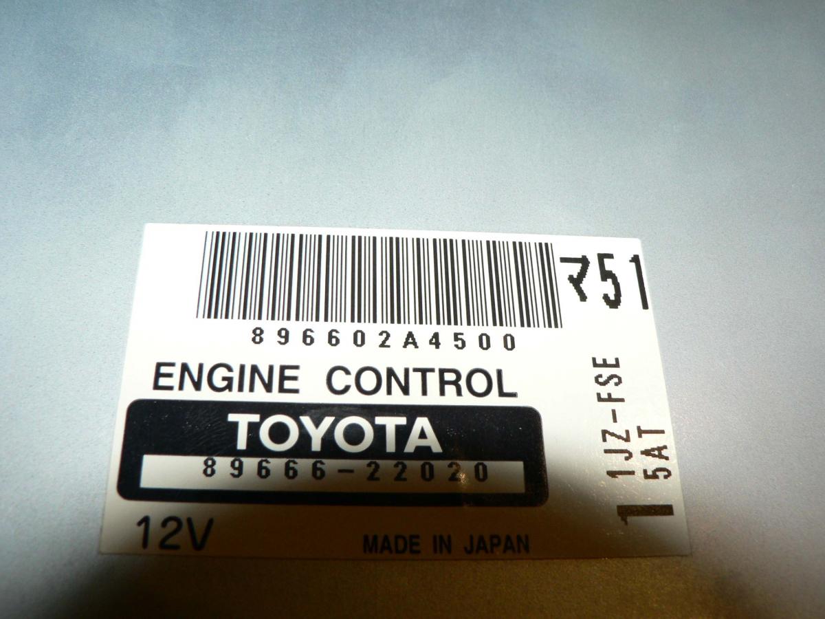

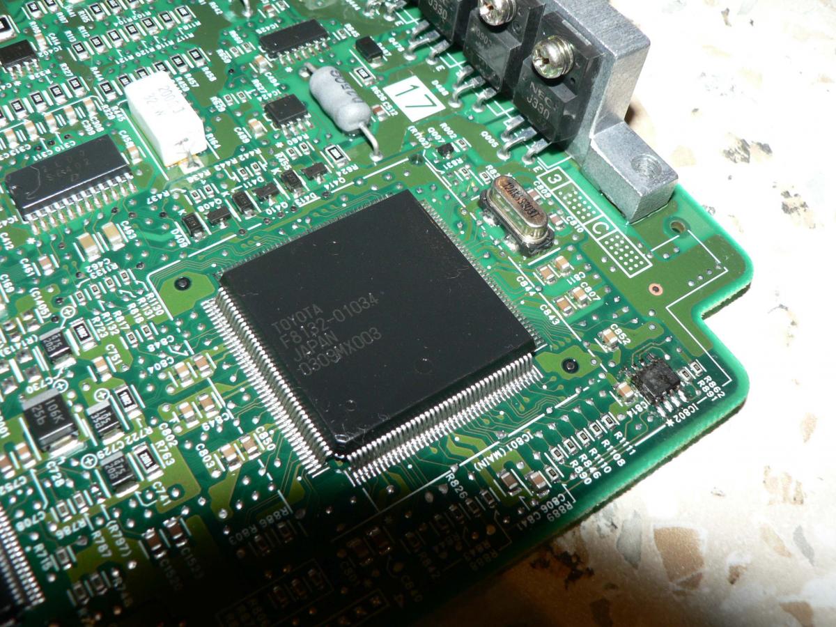

  13. всем привет. подскажите, какой транспондер идет в это авто. моторник 89666-22020. двигатель 1JZ-FSE акпп. 93с56 на борту.вот дампы, оригинал который вычитал. танго его не признает (ну или я уже туплю). rw prog определил как crown/majesta/ 4c транспондер. записал 2 ключа. авто их не признает. лаунч говорит что прописано три3 ключа, но ключ не распознан. накачка идет. может тут 4D? кто сможет помочь ключ положить? заранее благодарю.
