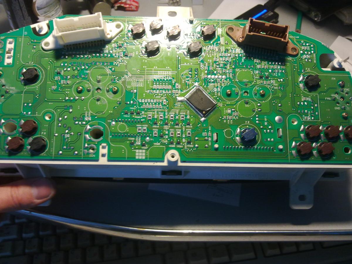

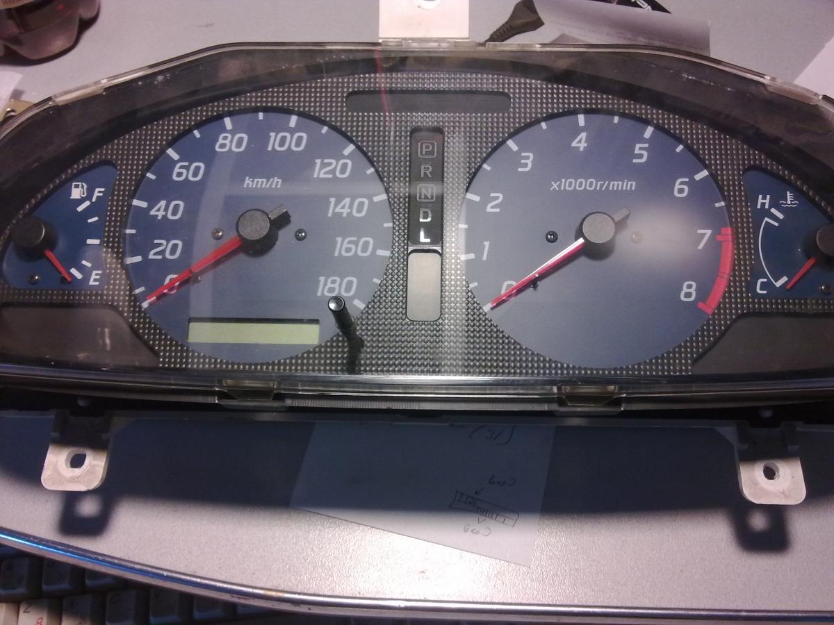

  10. распаивать панель не стал... гемороя много, результат не гарантирован... и так еле еле выставил стрелу тахометра... темку можно прикрыть

  13. Где купить за такую цену? затрахала она меня, уже не знаю как просто ее отдать, стрела с осью для тахометра не прошла без следно, начал подкусывать
  14. сегодня машина опять у меня, начал разбирать, стрела тахометра пошла с осью... остановиться или вынуть с осью вместе?
  15. вынимал из колодки провод, который идет на ЭБУ, ситуация не меняется... сейчас выходные, все закрыто, после праздников попробую поискать в продаже транзистор и заменить. Вот по аналогом более распространенным может кто подскажет?
  16. 7 контакт звонится на среднею ногу транзистора, маркировка на нем СI74IA, ниже S O N. на контакте S и O тишина, на контакте N прямоугольные импульсы возникают, когда колеса начинают крутиться... может он и есть виновник торжества? чем его можно заменить?
  17. да, приборка скорость показывает, на 12 контакте коричневого разъема оцил импульсы видит... а вот выход должен быть на 7 контакте и от туда на ЭБУ, но там тишина... Как здесь правильно стрелы снять? Кручением или просто сдернуть?, боюсь моторы сломать
