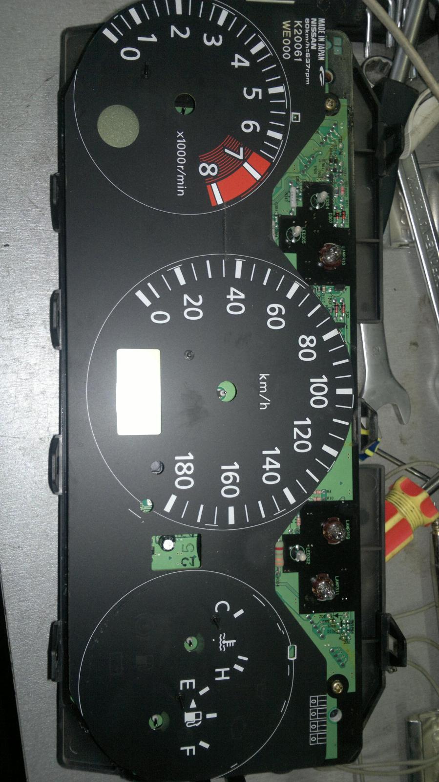

  7. Всем привет ! Nissan Wingroad 2001 год В приборке S93c6 считал Через Upa как 93с66 считалось все ок . Затем открыл в Win hex и с помощью tachosoft201 подогнал пробег , зашил и тут перестали работать стрелки и пробег стал очень большой ! скачал дамп с форума от такого же щитка зашил с пробегом все ок но стрелки по прежнему не работают. То что скачал из памяти шил назад, результат бешеный пробег и нерабочие стрелки . Вот то что скачал !Nissan 93c66х16 759.bin
  8. Парни я разобрался! не к тем контактам припаялся . Прошил, резюки воткнул всё погасло . Спасибо !
