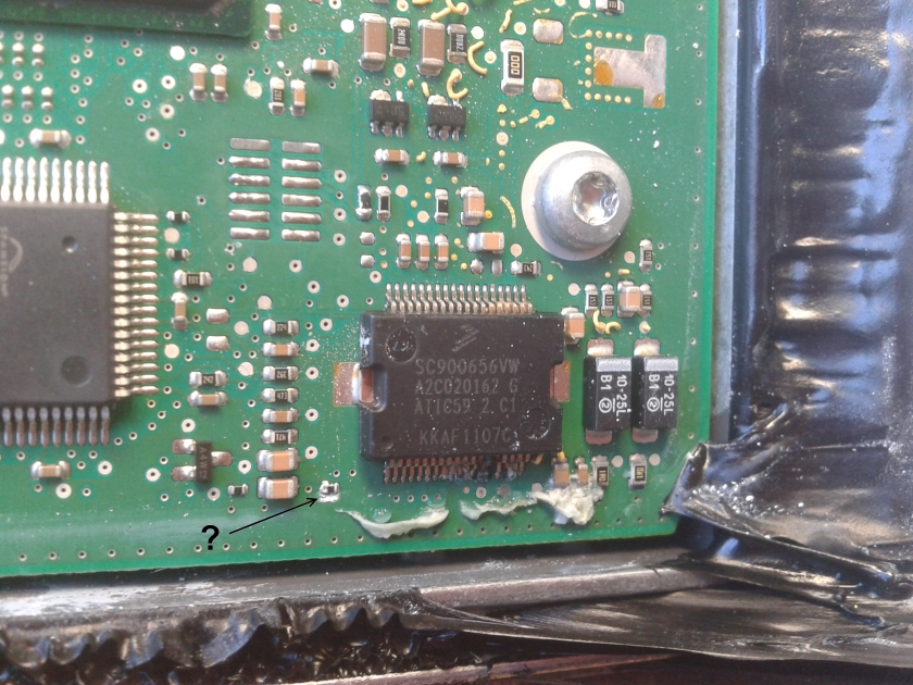

  16. Всем - доброго времени суток! Имеем вот такой ЭБУ, который хозяева залили водой во время мытья моторного отсека. После этого авто с неотключенной АКБ простояло еще неделю. Вскрытие показало "смерть" микросхемы SC900656VW ("отгорели" ножки). Еще отвалились перегорели дорожки и отвалились два конденсатора и один резистор. Интересует номинал этого резистора, т.к. померить его не представляется возможным. Еще бы, конечно, неплохо даташит на вышеназванную микросхему (в сети найти не удалось). Спасибо!

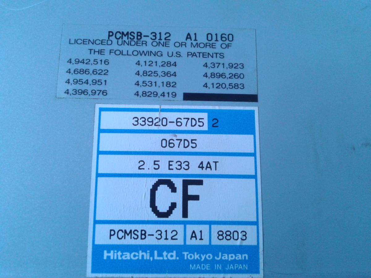

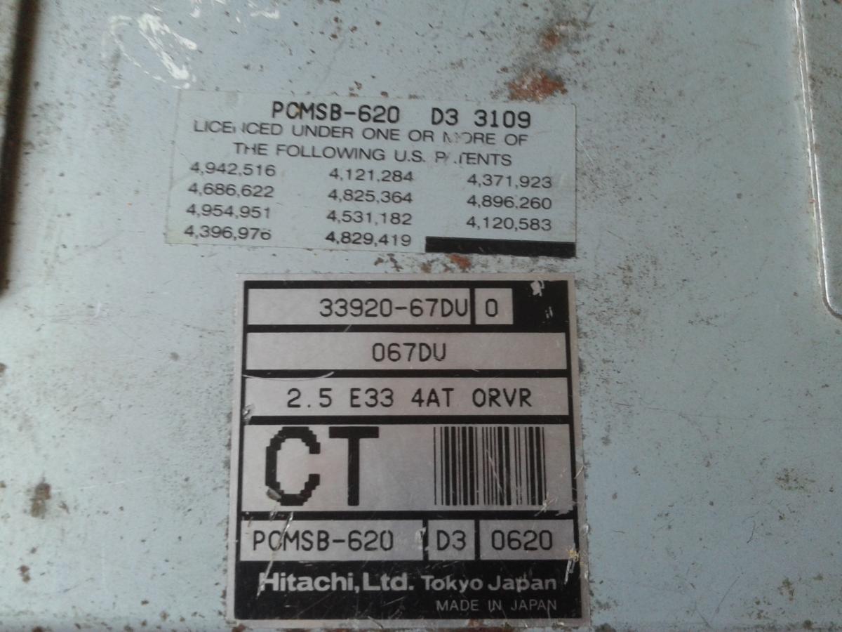

  18. Какой из них "залитый" водой, а какой "донор", надеюсь, понятно..
  19. Вообще блоки не такие. У меня оба "хитачи".
  20. Сегодня подвезли "донора" PCMSB-312 A1 0160. Помимо незначительных отличий на плате "донора" присутствует микра с надписью "M951G OKI". В "родном" ЭБУ эта микра не запаяна! Получается, что те 8-ногие корпуса с надписями "951" - вовсе не епромку, как я первоначально и предполагал. И выходит, что в "родном" ЭБУ иммо - офф? Видимо, придется в "донора" из "родного" проц перепаять а епромку выкинуть. Поправьте меня, пожалуйста, если я вчем-то не прав. п.с. У "родного" проца прошивка - PCMSB-620 D, на "донорском" наклейка - SB312 C3134/
