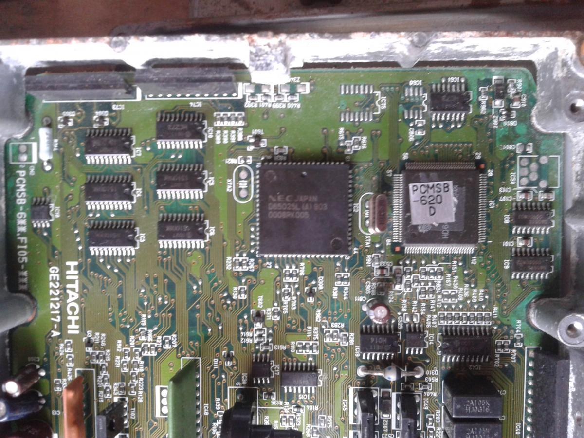

  1. Может быть, что чего-то не понимаю, но такой микросхемы на плате не вижу) Ткните носом, если не трудно
  2. Он там отдельный? Или в процике? На плате что-то не вижу ничего похожего на отдельную микросхему епром..
  3. Всем доброго дня! Имеется вышеназванное авто с пострадавшим от влаги ЭБУ PCMSB-620 D3 3109. Есть возможность приобрести на разборке аналогичный. Но его придется перешивать под родной иммо. Вопрос: где в "моторнике" хранится код иммо? Или может с разборки сразу "моторник" с иммо и ключами взять комлектом?

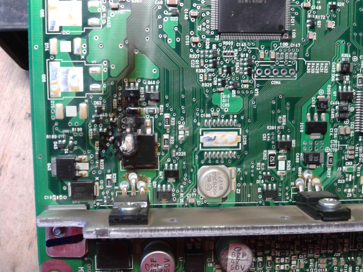

  6. Тема закрыта. Поставил IGBT со старой "материнки".
  7. Думаю, что нашел в чем причина: "крякнулся" ключ управления "гувернером". Кто-нибудь знает, что за транзистор там должен быть?

  9. Всем знатокам - доброго времени суток! Обратился ко мне владелец одного из сервисов. К ним притащили вышеозначенный авто. Машина заглохла на ходу и больше не завелась. Приговорили ТНВД. Отвезли его в специализированный сервис. Там поменяли на нем блок электроники (Injection pump assembly). Сказали, что внутри открутился какой-то винтик и что-то перемкнул. В монтажном блоке под капотом при этом сгорели два преда. ТНВД поставили, преды поменяли. Авто не заводится. "Диагностика" скрепкой выдает код "48". Нашел методику, где рекомендуется при этом проверить цепь Governor Actuator'а (разъем В-38). При включении зажигания 12В на него приходит (6-й контакт В-38). "Массу" должен выдавать ЭБУ (10-контакт В-38). Но ЭБУ "массу" не выдает. Если я туда ее принудительно подаю, то авто заводится, но ужасно дымит. Видимо, этот электромагнитный клапан подачи топлива ("гувернер") должен импульсно работать. И импульсы эти должен ЭБУ вырабатывать. А раз так, то, похоже, ЭБУ неисправен. Проводку до него (1-й контакт разъема D-110) проверил. Если не прав, то ткните носом в нужном направлении, плз:)
