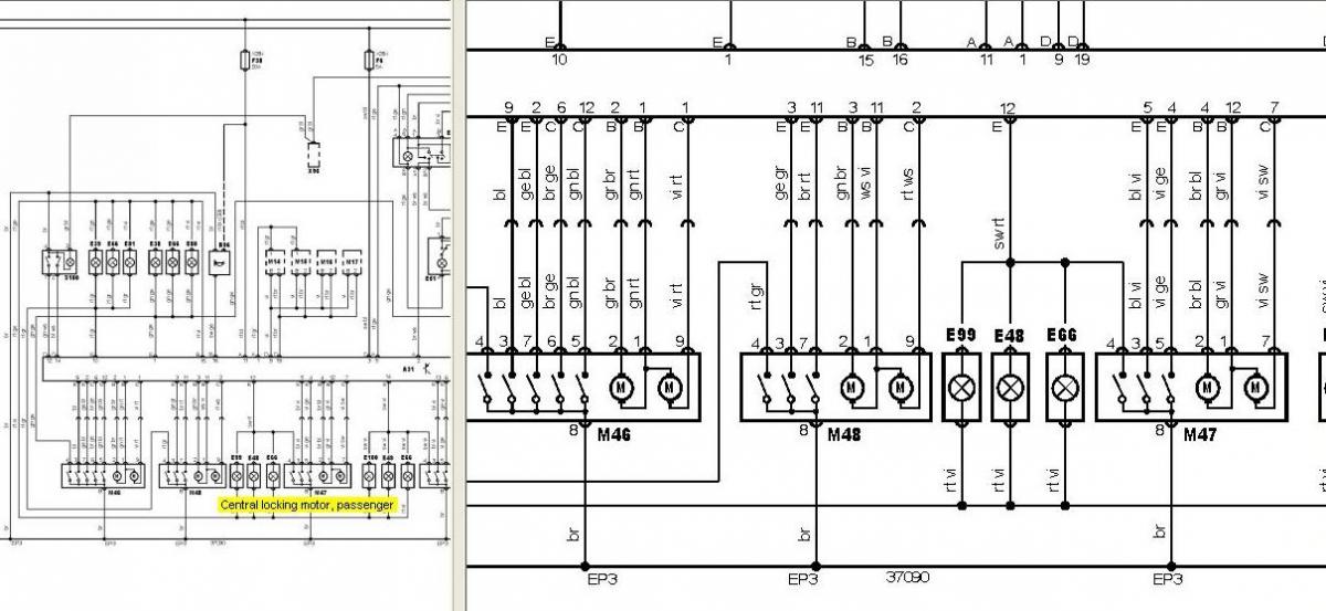

  9. По схеме с Автодаты при блокировке-разблокировке дверей переключатель размыкает-замыкает в водительской двери пять контактов, в передней пассажирской, в задних дверях по три контакта. У меня получается замыкаются-размыкаются контакты Е9, С6 или С12 (не записал), Е3, Е11, Е4, Е5. В задней правой вообще ни одного. При открытии дверей свет в салоне не загорается, в параметрах ЦЗ двери все закрыты при открытых дверях. Не понятно зачем столько проводов, дублируют что ли? Разобрал водительскую дверь, прозвонил провода до блока ЦЗ, нормально. И как определяется что дверь открыта или закрыта, контактов вроде больше нет никаких ни в замке, ни кнопок. Если не все контакты замыкаются на массу, получается все замки неисправны?

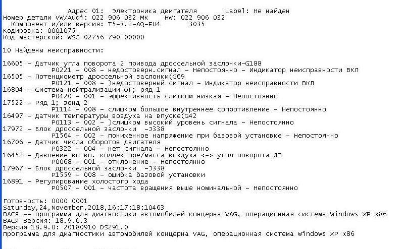

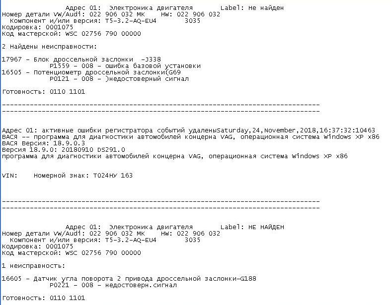

  12. Приехало, 10 ошибок. Удалил, остались ошибки по дросселю Р 1559 и Р 0121. +5в и масса на разъеме есть. На сигнальных 4,3 и 0,7 в. При открытии заслонки рукой, напряжения изменяются. Думаю сделаю адаптацию. Ошибки удалил, в базовых выбрал 060 группу. В 4-ом окне написано ошибка, хотя ошибок нет. Запустил адаптацию, процент открытия поднялся до 85% и начал прыгать 83-87, подождал с минуту не заканчивается. Вышел, зашел опять в 4-ом пишет ADP ОК. Завел, теперь ошибка Р0221. И при работе двигателя иногда звук как-будто зубья шестеренок проскальзывают. Приговаривать дроссель? Или что еще проверить?

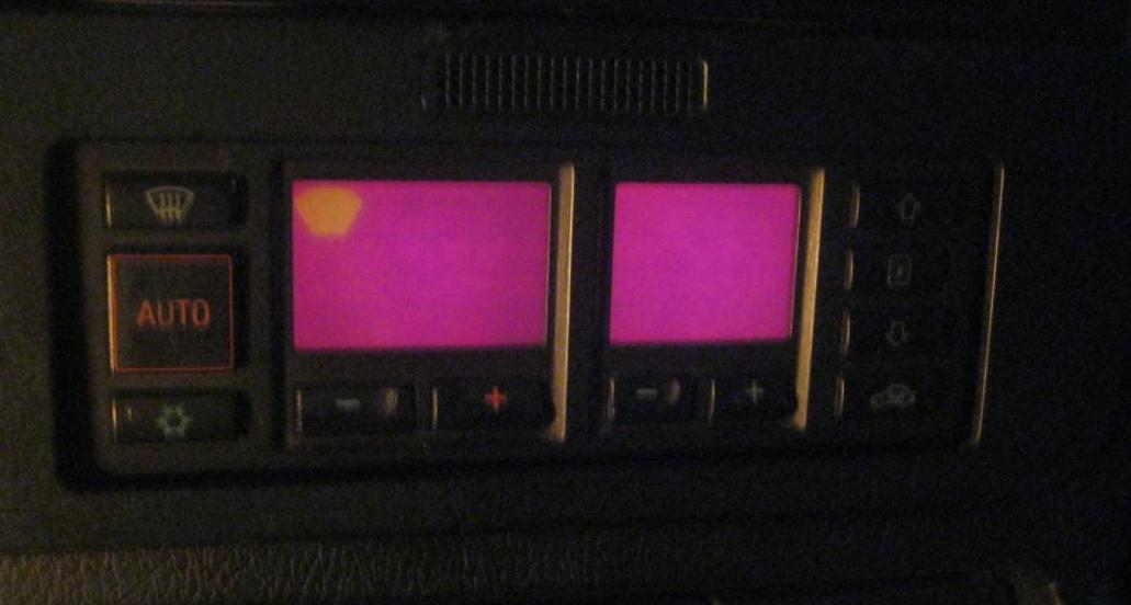

  18. При включении зажигания экраны чуть светятся. Ошибки. Обороты вентилятора регулируются, дует только холодный. Другие кнопки не работают. Подскажите, что проверить?
