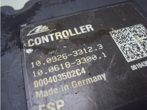

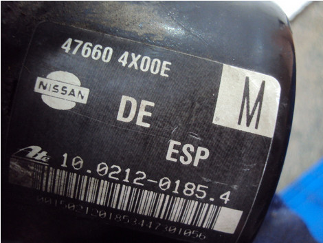

  9. Куплю блок ABS на данный автомобиль МКПП, 2008 г.в. , 2.5tdi вин VSKJVWR51U0346723 , На данном авто электронная часть отсутствует (украли) , осталась только гидравлика с насосом, фото эбу взята с интернета . Предложения сюда или в личку

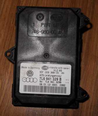

  23. Доброго времени суток! Парни поделитесь содержимым блока AFS левой фары , моторолла MC68HC908AZ60A маска 3k85k
