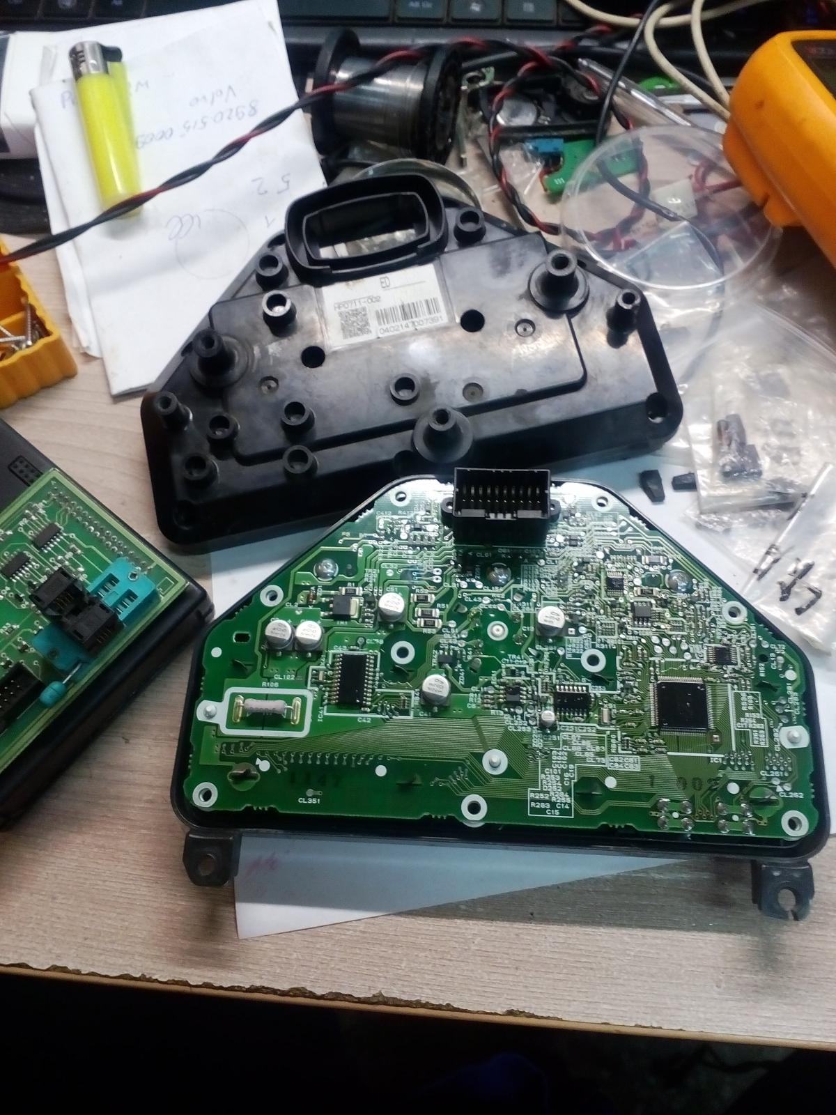

  22. Уважаемый , если Вы квадрик от гидрика не отличаете, то бросьте эту затею пока не поздно
  23. да нет Уважаемый, это Вы походу не паяли ни когда . Вот это что ? к тому же плата не отмыта.
