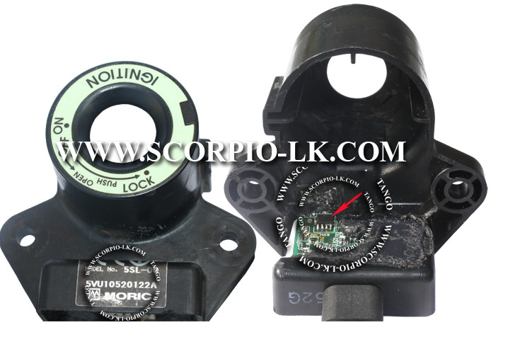

    Парни кто сталкивался с таким китайским чудом? Оба ключа благополучно утеряны, на замке зажигания нет ни каких контактов, просто надевается колпачок. На япошках знаю стоит чип типа DALLAS, и на замке имеются контакты, а здесь контактов нет. фото замка и моторника прилогаю. на замок подходят 6 проводов.
  9. два варианта, может и с другой стороны быть
  10. тебе поможет только фирменный прогер от ямахи, он и красный ключ может прописать и рабочий
  11. по суте так, по крайней мере я пробывал лично у меня на не родной антенне не завелся
  12. врят ли что получиться, там ID красного ключа - это и есть по сути синхра с моторным, она хранится как в моторнике, так и в eeprom блока иммо (антенна) . б.у. антенна не прокатит. могу предложить тебе эмуль .
