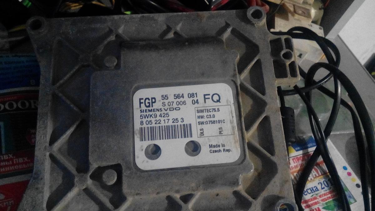

Opel Zafira B, Z18XER, ошибки P0601-30 и C0240-71
Может найдется у кого есть данный ЭБУ и сможет его подготовить под конкретный авто, в данном регионе?
Добрый вечер! Ищу б/у моторник на Zffira B Z18XER, желательно в Свердловской области или Екатеринбурге SIMTEC 75.5 55564081 FQ S0700604 SIEMENS VDO 5WK9425 8052217253 (переписал все надписи)
Понятно, будим искать моторник.
Добрый вечер. Притащили Opel Zafira B, Z18XER, 2008 года, ЭБУ SIMTEC75.5, не запускается. Хозяин решил сам починить переломившиеся провода в двери ( ну и перепутал четыре провода), в итоге машина перестала запускаться. Хозяин клянется что больше ни чего не делал. Косу в двери я восстановил все работает, (центральный замок, стеклоподъемники, динамики). Но машина не запускается, насос качает, стартер крутит. OP-COMом проверил висит две ошибки: P0601-30 Замените блок управления (ECU) и C0240-71 Недействительные данные от ECM (модуля управления двигателем). Первая ошибка стирается но после прокрутки появляется снова, вторая ошибка не стирается. Жгут от блока управления двигателем до блока предохранителей снимал весь проверил - целый , все предохранители и реле тоже проверил, все целое. Блок на диагностику выходит все параметры показывает. Где-то на просторах инета попадалось что нужно перепрограммировать или все таки замена?
