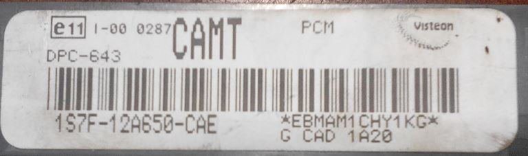

  1. Добрый вечер всем! Моя машинка, Mitsubishi Space Star 2002 г., все руки не доходили (сапожник без сапог). Блок 0285001375, MC68HC12BE считал дамп MC68HC12BE32.rar Данный дамп поправил, просьба проверить правильно или нет 1- MC68HC12BE32.rar

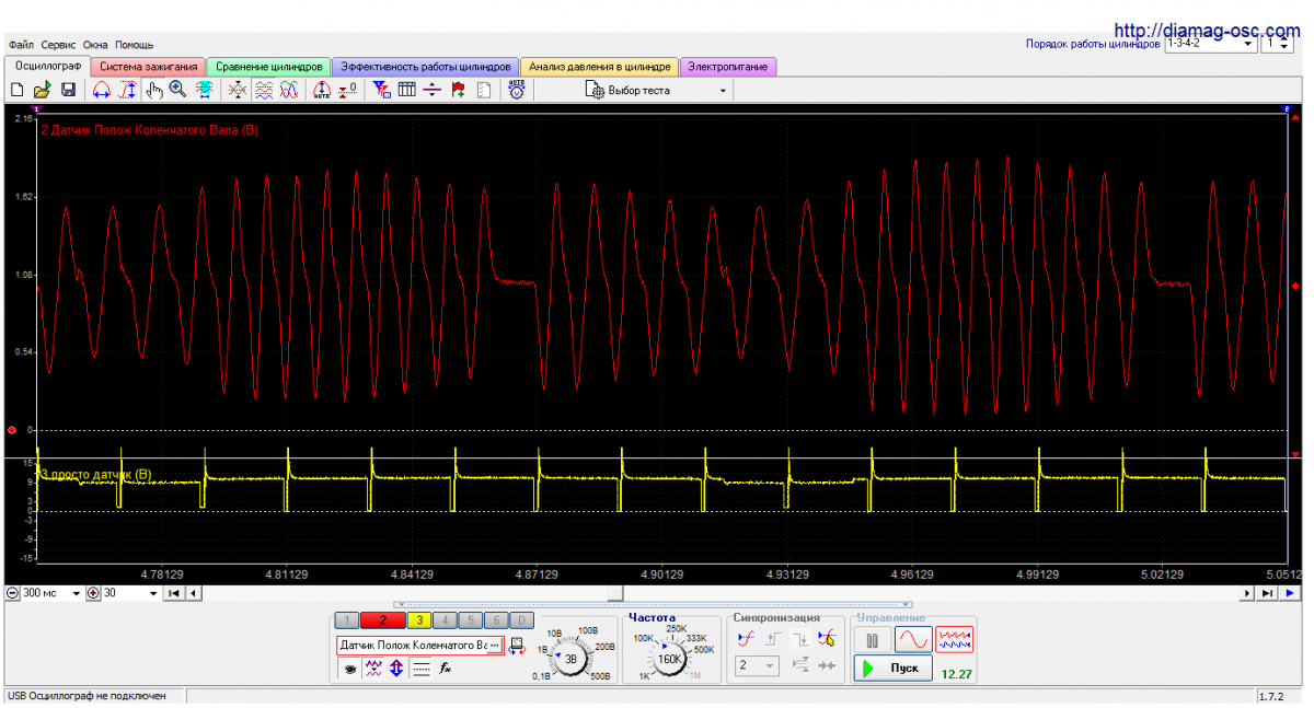

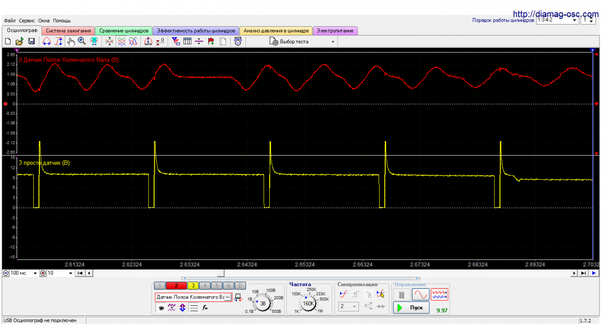

  2. Снял осцилки с датчика коленвала и с клапана угла опережения впрыска Если есть сигнал на клапане угла опережения впрыска, то получается что выходной транзистор живой? или я неправ? Смущает осцилка ДПКВ? Что можно по этому сказать.

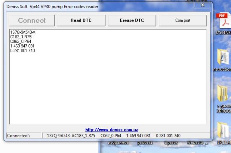

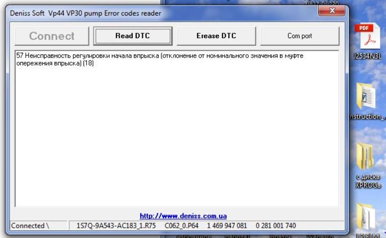

  4. Добрый вечер! Машинка - FORD MONDEO 2001 год, DURATORG_DI 2,0, дв. D6BA (115PS), не запускается. Хотя на эфире запустилась и проработала пока в коллекторе был эфир. До меня успели проверить форсунки и еще что-то, и отправили к электрику сказали что проблемы с электрикой. Хотел проверить осциллографом ДПКВ и ДПРВ, но на данном двигателе нет датчика распредвала. Подскажите как подключить осциллограф? Возможно в место распредвала можно подключится к ТНВД? Прошу прошения, в теме не указал марку двигателя.

  12. Всем спасибо. Извиняюсь что долго не отвечал - приболел. А машину отдал мотористу. Сегодня моторист от звонился, в первом цилиндре не было компрессии, был сломан один локер.

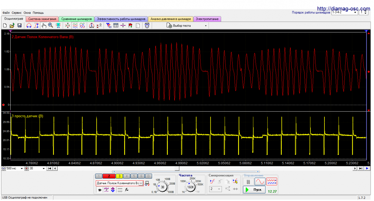

  13. Добрый вечер! Данная машинка в начале не запускалась. По осцилкам ДПКВ и ДПРВ было несовпадение. Ремень был перескочивший на два зуба. Сейчас машина иногда плохо запускается, белый дым и не развивает обороты до 2000 и троит. Форсунки проверили (не охти, но живые и на обратку), ТНВД - заменили прокладки, подтикали. Может ли на этом двигателе из-за перескочившего ремня что нибудь погнуть или сломать, типа локера? Вот осцилки может кому пригодятся до после
  14. на хх даже по звуку слышно что подтраивает, но на осциллограмме не видно, ну а дальше на прогазовке.

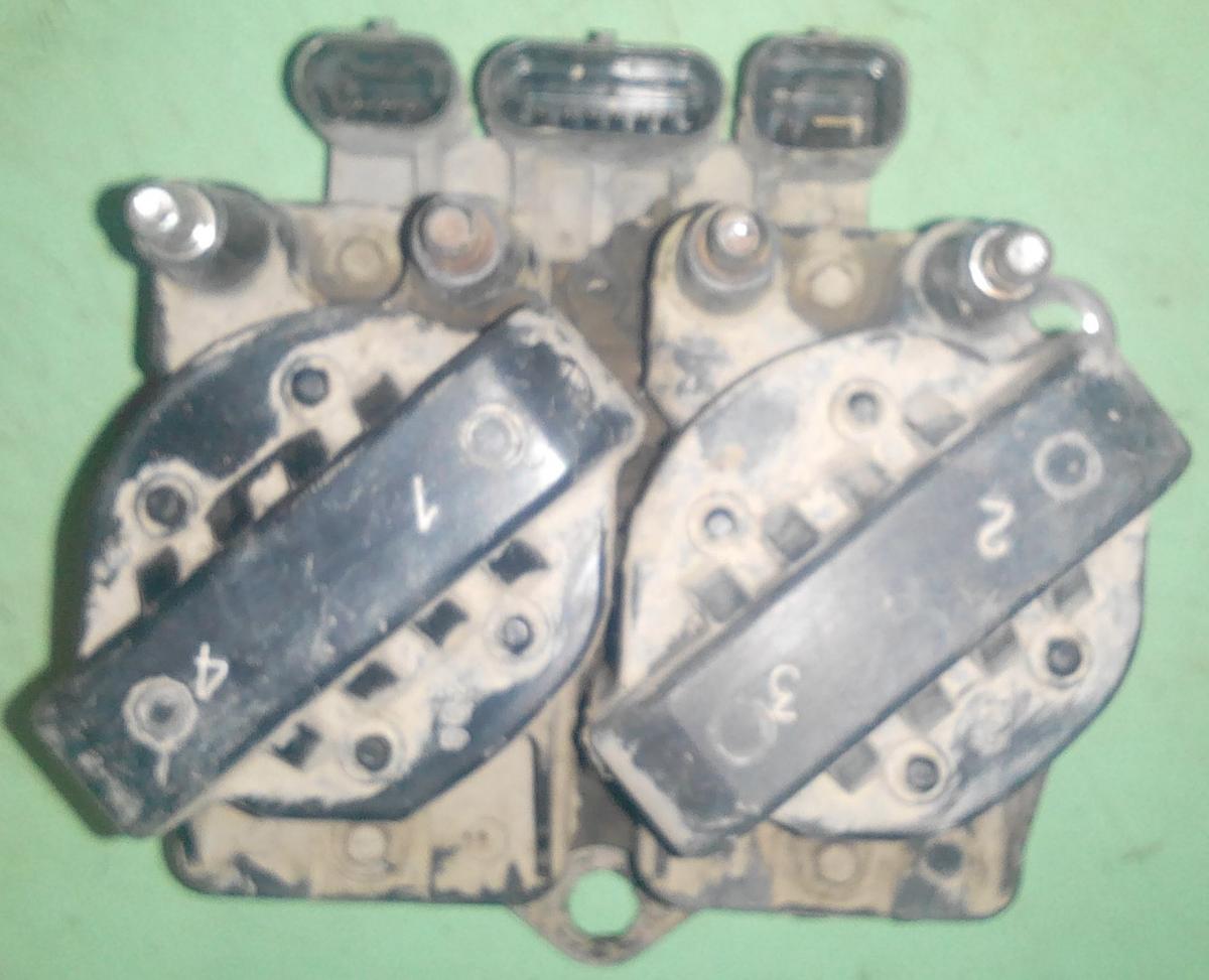

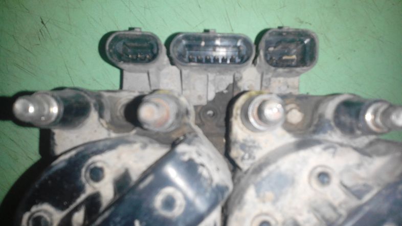

  15. Доброй ночи! Осваиваю Мотортестер DIAMAG 2, сделал осциллограммы системы зажигания DIS. Судя по осциллограммам неисправна катушка - модуль зажигания? Прошу сильно не ругаться т.к. не указал полные данные по машине.

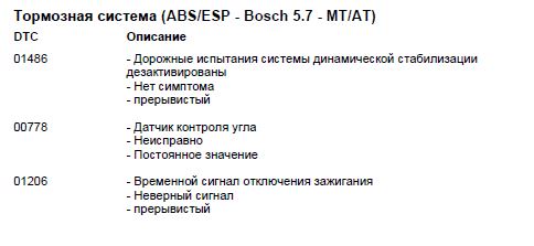

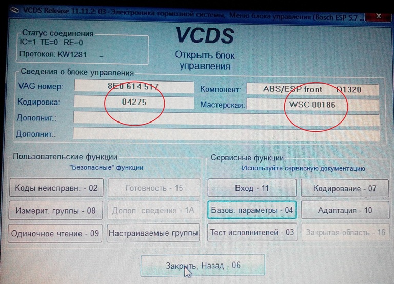

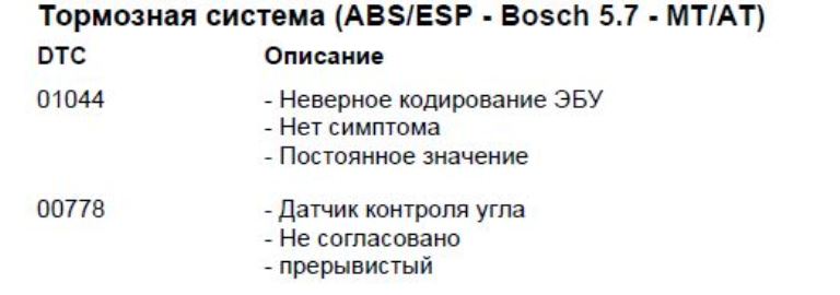

  18. Добрый вечер. Адаптировал блок, но после того как, электронику с предыдущего блока ABS поставил на блок механики стоящий на машине, т.е. из двух блоков сделал один. Адаптацию делал "Автокомом" и все получилось, но потом проверил VAG-com. в место нулей появилось как и положено номер кодировки и мастерской и ошибки но это уже ерунда на днях разберусь, и замусь другими блоками. Всем спасибо кто откликнулся.
  19. Продолжение эпопеи. Хозяин поменял блок ABS на другой ( какой и должен стоят, с его слов), с тем блоком они не могли прокачать тормоза, а с этим без проблем прокачались. Этот блок так-же не могу адаптировать. С этим блоком появилась еще одна ошибка, к тем двум и она не стирается, 00283 - Датчик скорости переднего левого колеса. Короткое замыкание на плюс или разрыв цепи. Постоянное значение. ( хотя проверил и датчик и провода, все в норме). Так-же не стал работать спидометр ( на том блоке работал), смотрел по диагностике - машина стоит а датчики скорости, все четыре, показывают скорость 1 км/ч, а при движении скорость показывают только - передний правый и задний левый, а те два так и стоят на единице. Возможно и этот присмерти?
