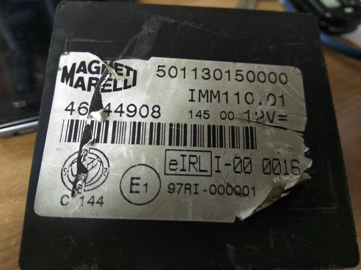

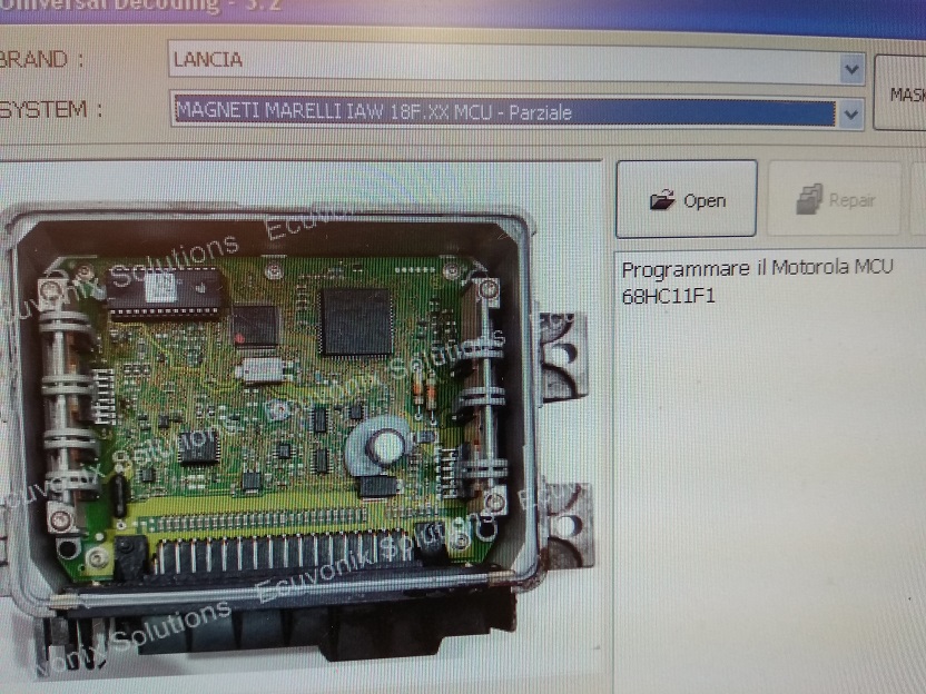

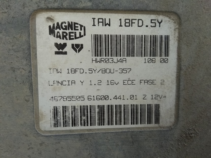

  20. Под конец рабочего дня привезли Lancia (Лянча) 2000 г., 1,3 л., полная утеря ключей. Завтра скачаю дампы с иммо и ECU. В иммо стоит MC68HC908AZ32 1H56A, в ECU стоит память 27С512М без разрешения записи и .проц 68HC11F1. Прошу откликнуться тех, кто работал с такими авто - есть ли какие-нибудь подводные камни?
