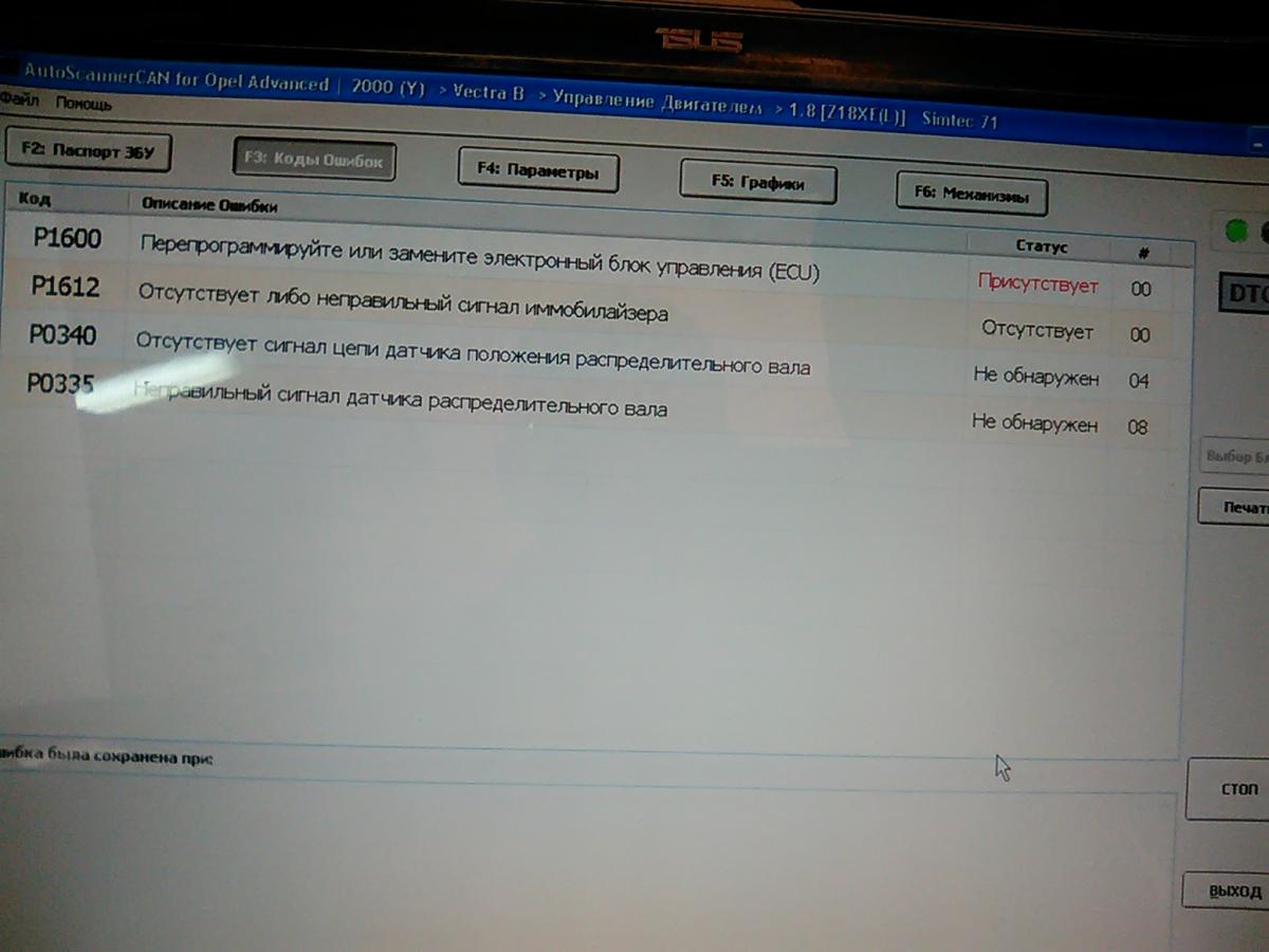

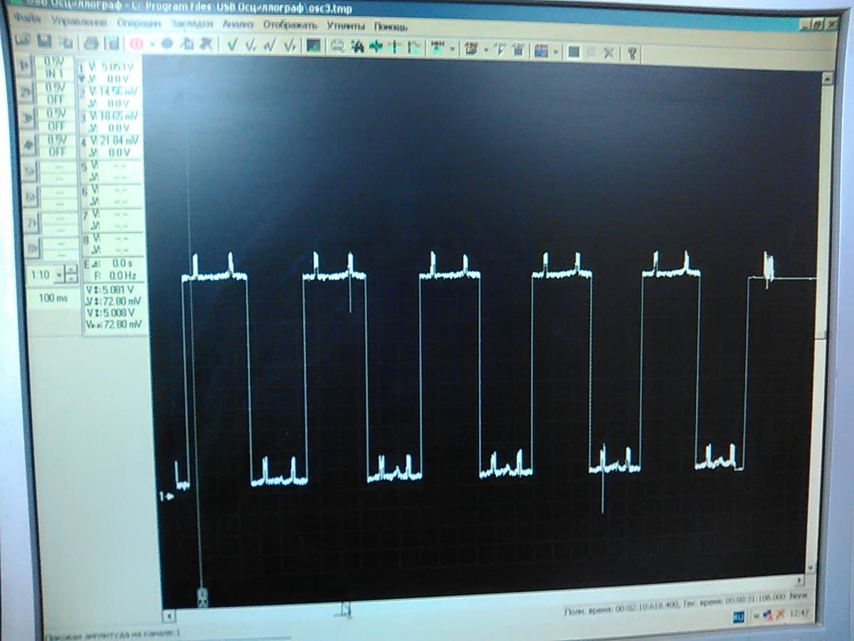

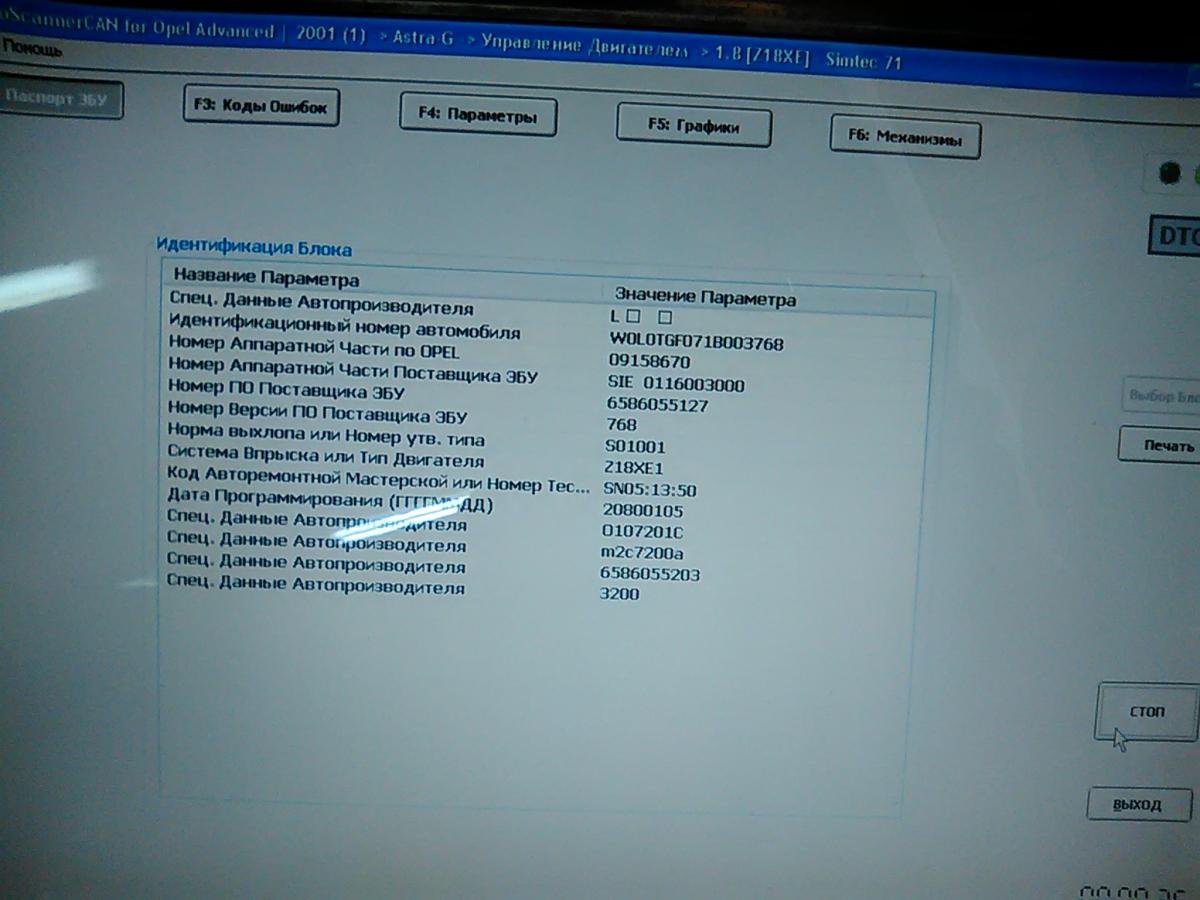

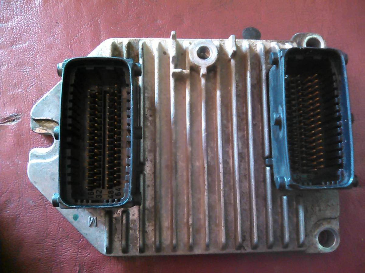

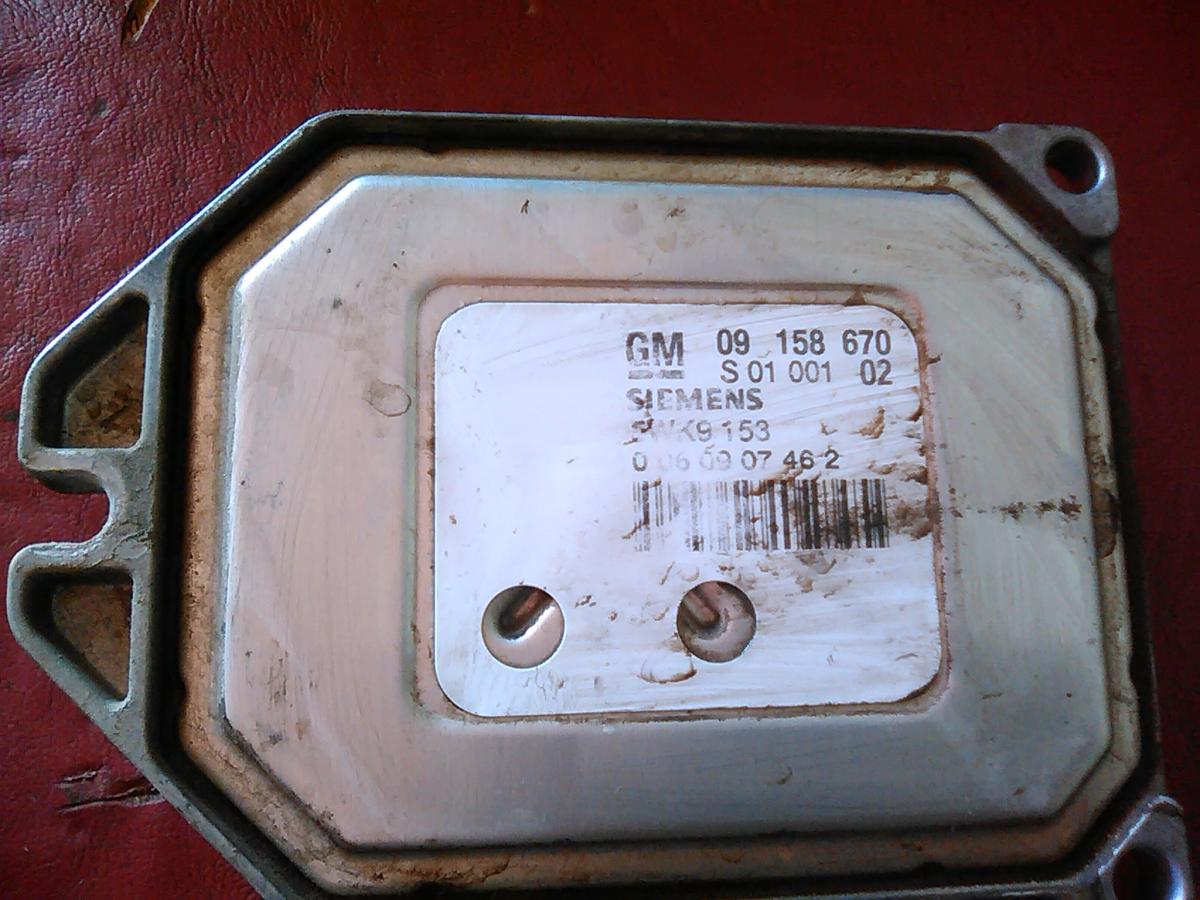

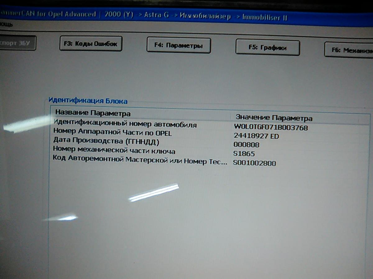

  1. Opel Astra G, Z18XE(1), 2000 г., двухдверка, судя по надписям из ателье Bertone, ЭБУ- Simtec 71, GM 09 158 670, 5WK9 153 – судя по толщине - это керамика. Машина не заводится, притащили на галстуке. Хозяин машины говорит, что в движении машина затупила, он остановился, заглушил машину, первый раз завелась – затроила, снова заглушил – больше не заводилась. ЧЕК при вкл. зажигания – загорается. Подключил Autoscaner Opel CAN, ошибки 3 шт: Р1600 – перепрограммируйте или замените ЭБУ - присутствует, Р1612 – отсутствует или неправильный сигнал ИММО – отсутствует, Р1613 - отсутствует или неправильный сигнал ИММО – отсутствует . В иммо ошибок нет, ключ под номером 3 видит. Стер ошибки, не появились, прокрутил стартером, ошибки не появились. Зашел в параметры: при прокрутке стартером – обороты отображаются – 174 об\мин. Проверил зажигание – искра присутствует на всех 4-х цилиндрах, давление топлива в рампе – 3,8 бар., на форсунки +12В при прокрутке стартером приходит, а вот управление форсунками отсутствует. Проверил проводку от форсунок до разъема «М» ЭБУ – все в норме. Раза 3-4 выполнил прокрутку стартером – ошибки не появились. Подумал, что ошибки спорадические, а тут вдруг снова Р1600-присутствует, и Р1612, 1613 – отсутствует. Причем можно раз 10 прокутить стартером с выключением зажигания, и ошибки не появятся, а на 11-й раз выскочат. Может выскочить одна Р1600. Может ни с того ни с того выскочить Р0335 – неправильный сигнал датчика распределительного вала. Осцилком проверил сигнал датчика распредвала – сигнал хороший, хотя какая форма должна у него быть - не знаю. Проверил связь с другими блоками, со всеми связался кроме панели приборов. Снял панель приборов, а там какие-то два проводка тянутся от разъема панели приборов в сам щиток. Включил зажигание со снятым разъемом щитка – загорелся ЧЕК, значит, один проводок идет на лампочку ЧЕК, куда второй проводок – не выяснил. Без щитка на диагностику выходят и ЭБУ, и ИММО. При прокрутке стартером без щитка выскакивают те же ошибки, но уже все активные. Нагрел феном ЭБУ, думал, что вдруг заведется, но вместо этого наоборот – не завелась и Р1612 – стала активной, остыл ЭБУ и Р1612 выскакивает, но уже не активная – отсутствует. В иммо ошибки не появляются. Пришел к выводу, что проблема в ЭБУ, но все же гложет мысль, что виновата может быть и панель приборов. Вопрос к специалистам: сталкивались ли с такой проблемой, подтверждаются ли мои выводы или нет и какие могут быть решения? Года два назад вскрывал похожий блок, он был залит прозрачным гелем-силиконом.

  4. Если мозги не выходят на связь то: 1 проверить наличие 12 В на 16 пин. диагностического разъема, 2 проверить наличие примерно 11 В. на пин.7 диагностического разъема - выход диагностики. Если там 0-0,66 В. - то это или не включено зажигание именно на мозги (подача 12 В или 12В от главного реле) или проблема с мозгами-выход из строя микросхемы-драйвера диагностики и возможно управления форсунками. Если есть зажигание, проверено наличие давления топлива в рампе, а нет впрыска, то : 1. проверить наличие 12 В на разъеме форсунки при включении зажигания, 2. осциллографом при прокрутке стартером проверить наличие управляющих импульсов, можно проверить пробником по миганию светодиода. Если нет 12 в. - то это предохранитель, проводка и т.д., а если нет импульсов, то это уже мозги.

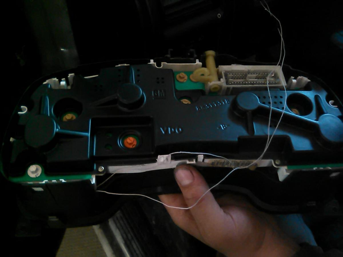

  19. Спасибо за подсказку, о перезарядке даже и не думал, но скорее всего так и есть. Откинули моторный и диагностика с другими блоками появилась. Теперь осталось выяснить, что за драйвер, который ранее заменили, он на фото в середине ближе к разъему.

  21. Под конец рабочего дня приезжает на Aveo клиент и просит смотать пробег на панели. Я посмотрел на панель и увидел, что уже были вмешательства в щиток - цифры не всеми сегментами горели, да и самостоятельно режим расширенного маршрутного компа выполнен. Сказал, что решение будет только после осмотра щитка приборов. И тут же клиент сам откручивает щиток, отдает и спокойно уезжает, говорит : - завтра приеду. Через час клиент приходит пешком и говорит, что машина не заводится. Я удивляюсь, а он рассказывает, что точно также у него уже случалось. А именно - без панели приборов давным давно ездил, и машина заглохла и не заводилась. Завели только когда отремонтировали моторный ЭБУ, перепаяв в нем какую-то микросхему. Я конечно в это не поверил. Но когда занялся машиной, то был как-то удивлен. 1. Моторный ЭБУ на связь не выходит, как и SRS, ABS и ИММО. Пробовал двумя сканерами. Аккумулятор подзарядил. 2. Зажигания нет, как нет и управления форсунками. 3. Лампочки иммо не обнаружил, может ее и нет. 4. На пине 7 диагностического разъема нет положенных 10-11 В. при вкл. зажигании. 5. питание на диагностическом разъеме проверил - в наличии. 6. разобрал моторный и увидел, что действительно было вмешательство, одна микра как будто паяна, на ней данные: AMIS Siemens 0632 LVX SDIA ATM 46c3 966781 7. Вывод, который не проверил, так как уехал домой: может действительно это неисправен моторный и он сам садит линию диагностики, поэтому ни один блок не отвечает. Прошу высказаться специалистов по ремонту ЭБУ.
