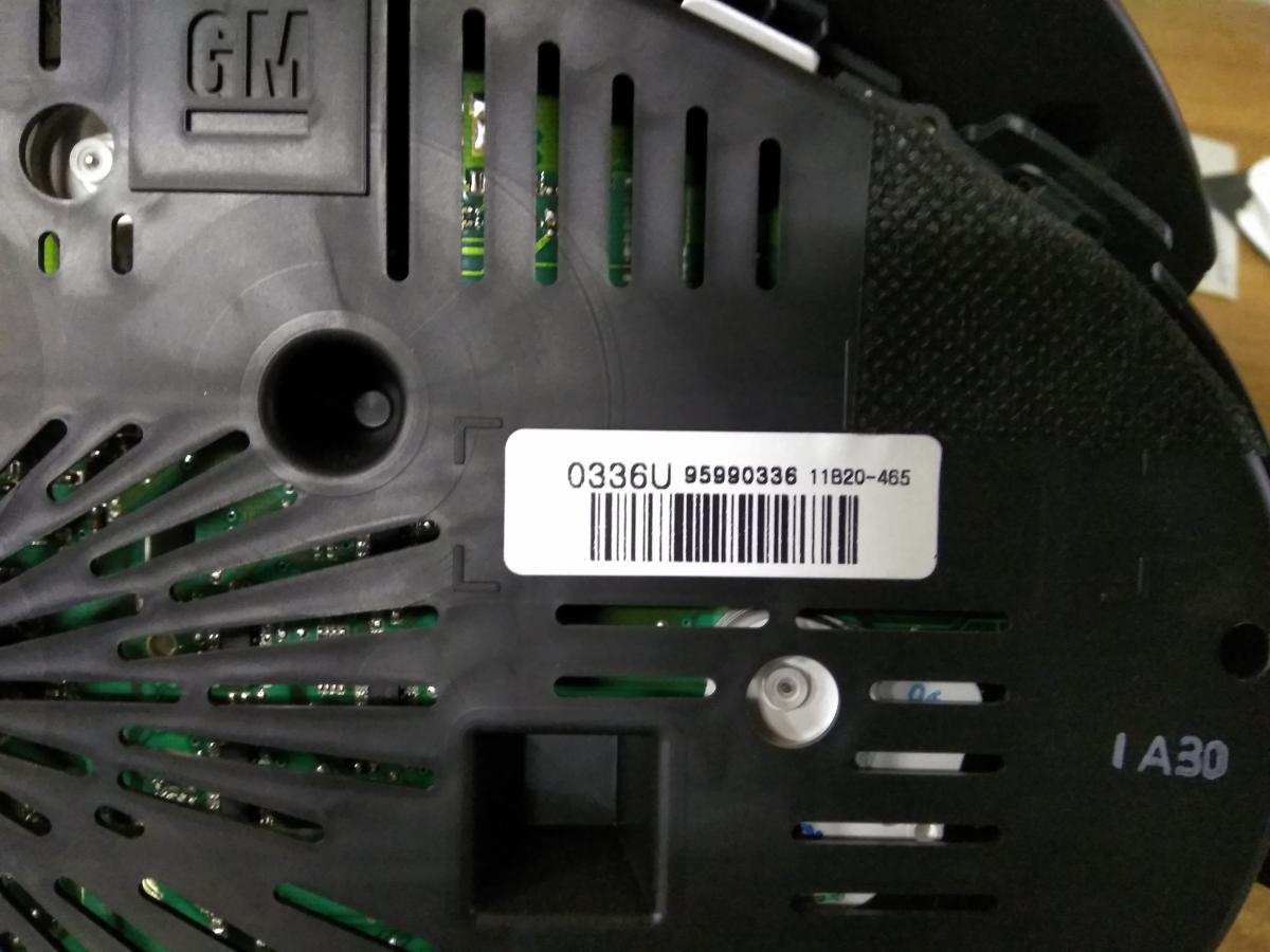

  1. Для пользы дела дампы панелей и BCM, Lexa191, вы имеете ввиду перепрограммирование D70F3423GJ(a) ? Есть X-Prog 5.55 Китай, ETL и Тритон. дамп BCM шевроле круз 13577849.bin щиток шевроле круз 95990336 0336U.bin щиток шевроле круз 24с16 95080027 0027U.bin

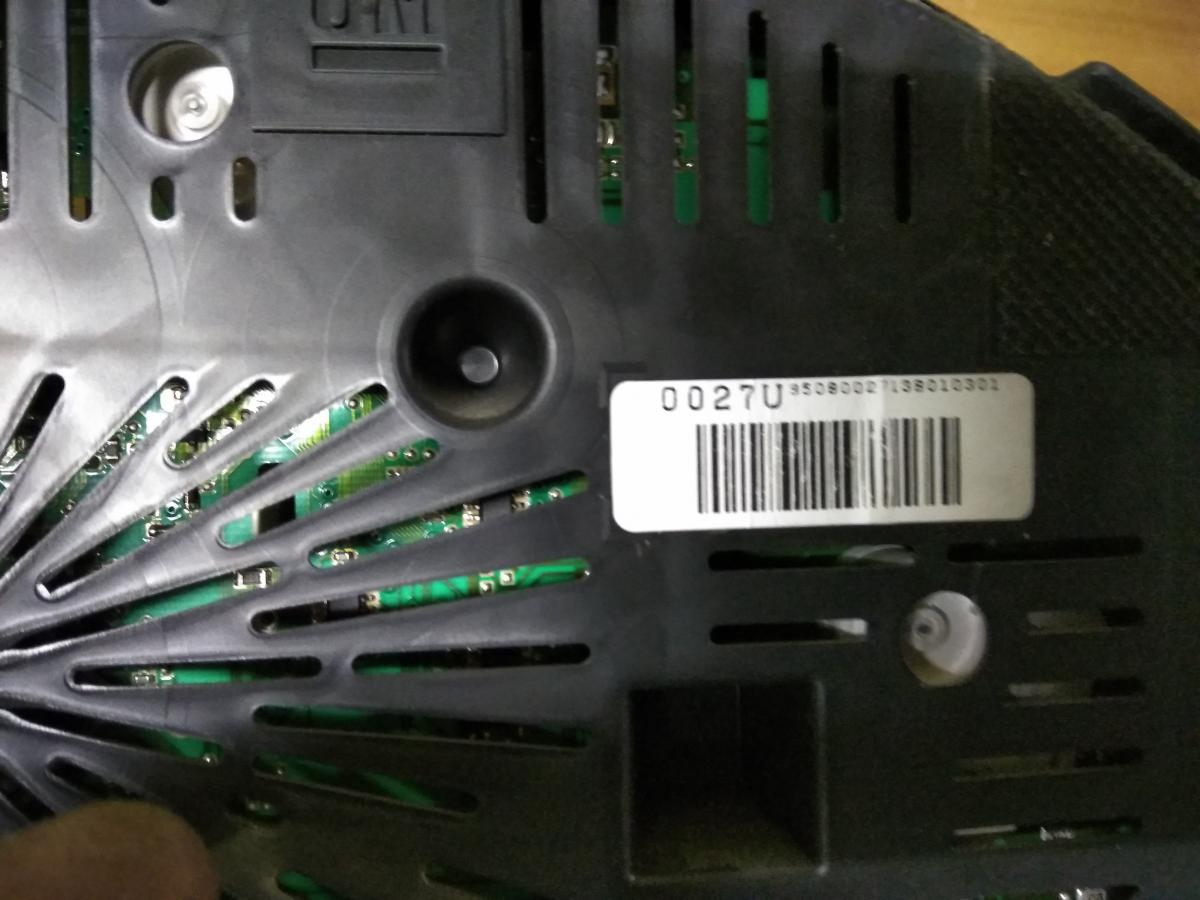

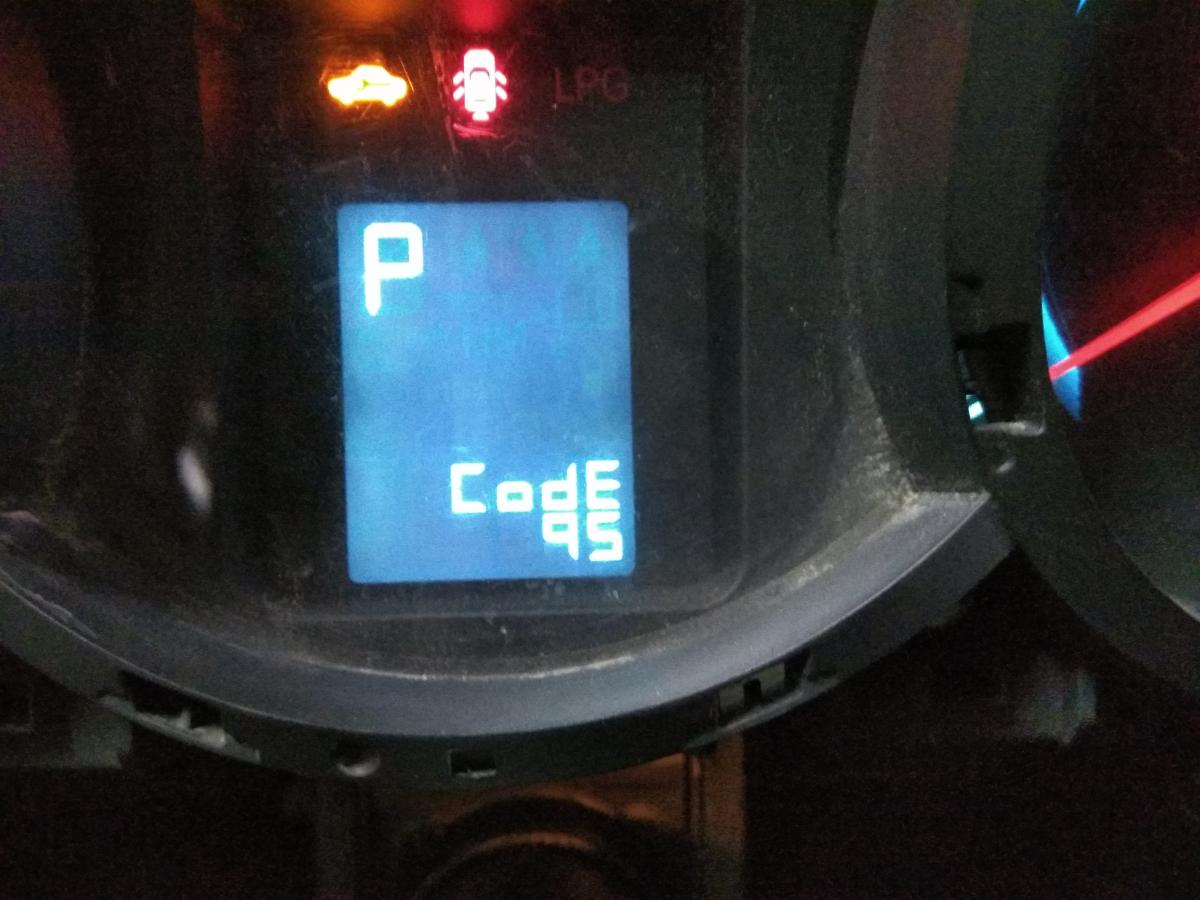

  2. Chevrolet Cruse 2011 г., АКПП, 1,6 л., 4 подушки безопасности. Как сказал хозяин, после многократных случаев, когда гасли светодиоды подсветки положения АКПП и других светодиодов на родном щитке 0336U, хозяин приобрел другую БУ панель 0027U (6 подушек безопасности). Но, естественно, на новой панели горели прочерки пробега и другие светодиоды, которые отсутствуют в родной комплектации. В дампе новой панели поправил VIN и PIN, пробег появился. Теперь на экране осталась ошибка 95 и естественно горит SRS, но не горит светодиод ремня безопасности. Осталось выполнить конфигурирование, открыв SPS-online, но у меня нет MDI, в наличии Carmanscan VCI, Сканматик 2, Opelscaner. Вопрос: можно ли выполнить конфигурацию оборудования как то по-другому.

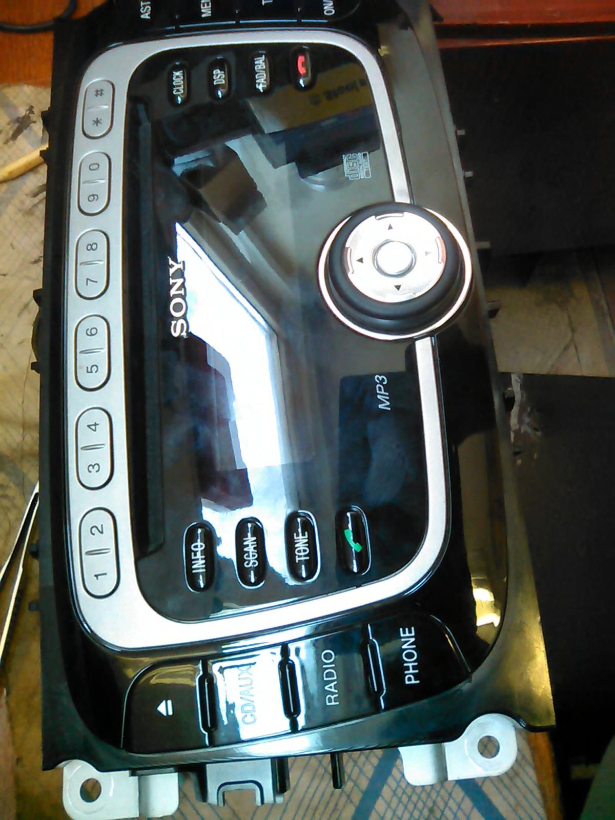

  9. Прошу откликнуться в личку тому, кто рассчитает код для данной магнитолы, сняли с авто Ford Mondeo, ставят на Focus. Серийник по переписке. Обращался к Третий, но что-то молчит.
