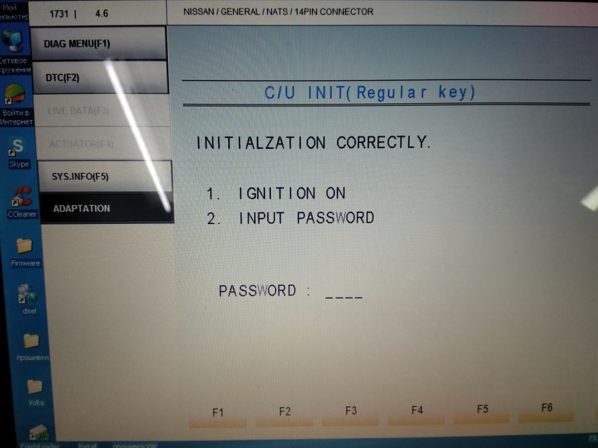

  9. Спасибо, догадывался об этом. Тогда, что за пароль?. Я вводил несколько раз 6_ _ 1, даже просто ввел 7777, но результата нет. Карман скан выдает: ждите, и это "ждите" может быть бесконечным.

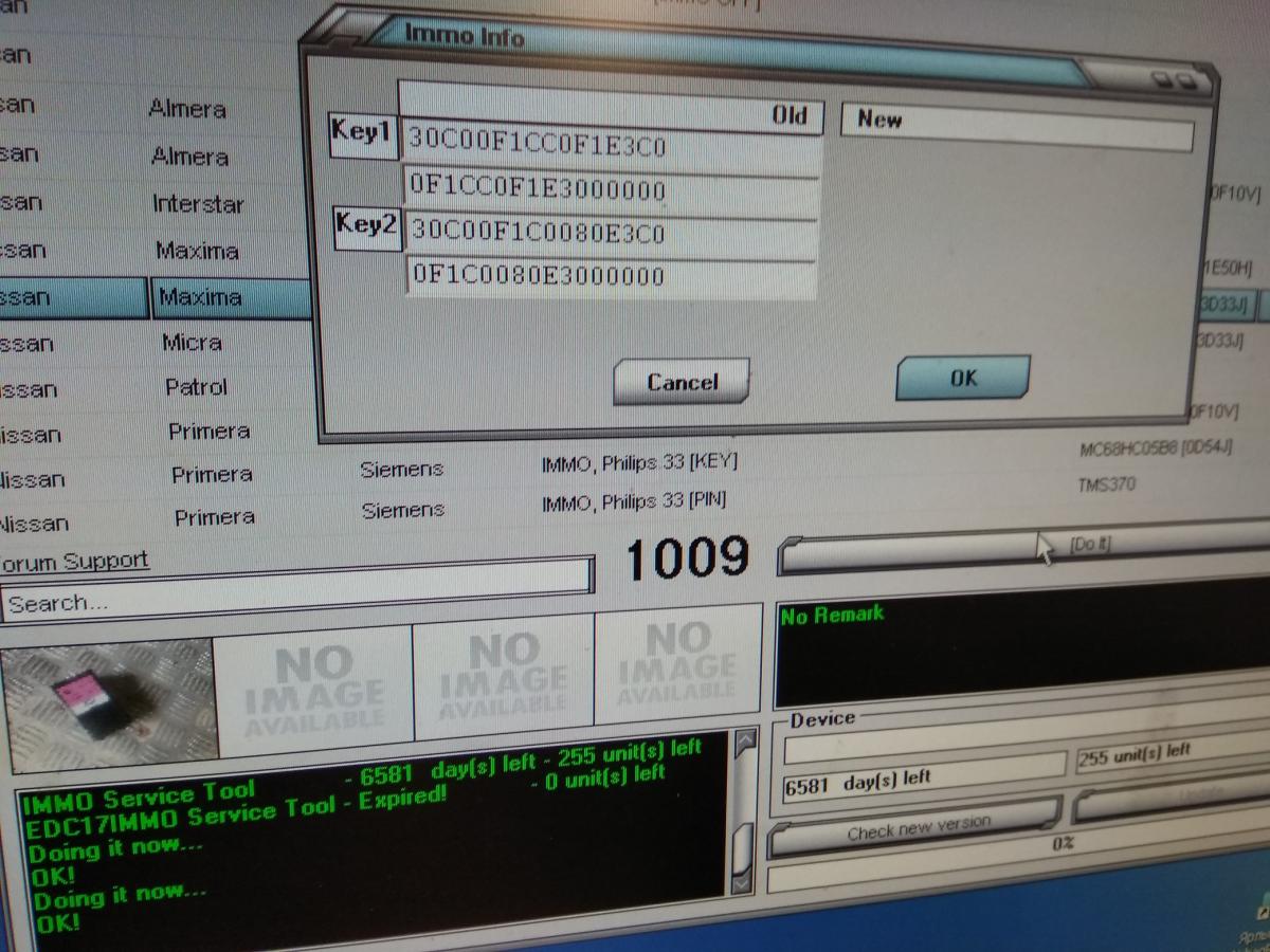

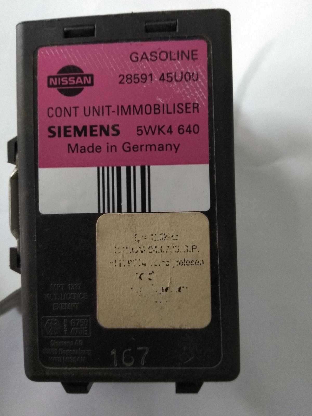

  10. Nissan Maxima 1997 год, утеря ключей, иммо - отдельный блок. Пытаюсь прописать PCF7935 через инициализацию ECU во вкладке NATS Карманскана, но он просит Password. Я так понимаю, что Password - это логин или PIN. Вводил пароль 65_1, Карманскан сказал: "Ждите". Я прождал минут 40, толку никакого. Скачал дамп с моторолы ИММО 68НС05В6. IMMO TOOL определил в дампе два ключа, но с пином проблема. Прошу подсказать этот Password (пароль),а если это пин, то на коммерческой основе. ниссан максима siemns 5k4 640 891 45u00.bin
