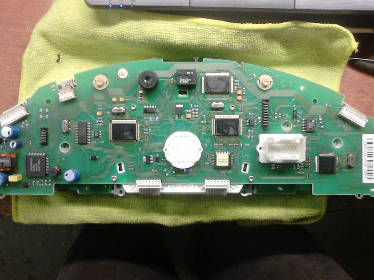

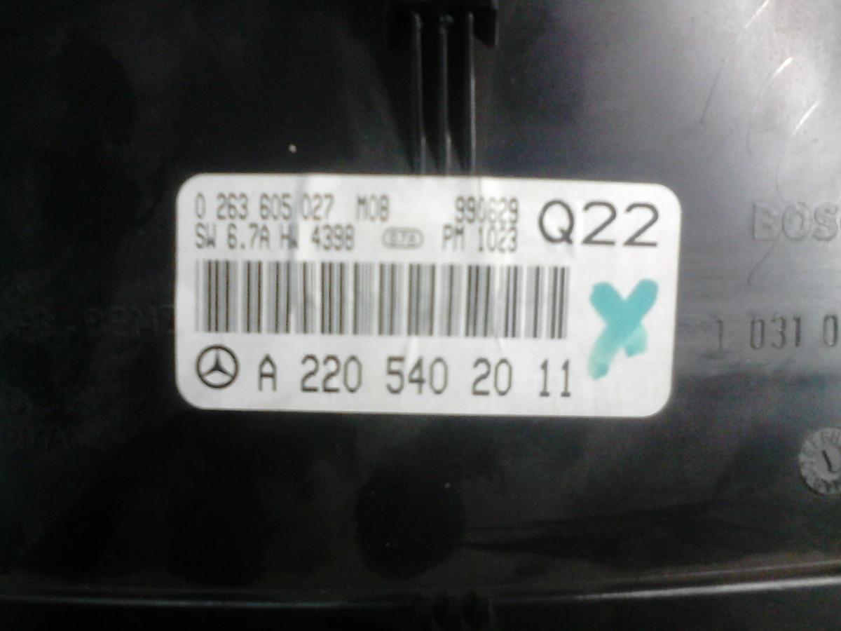

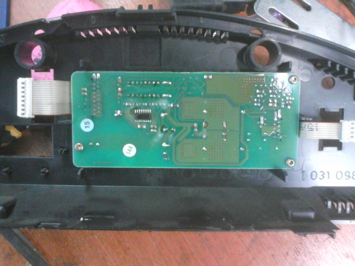

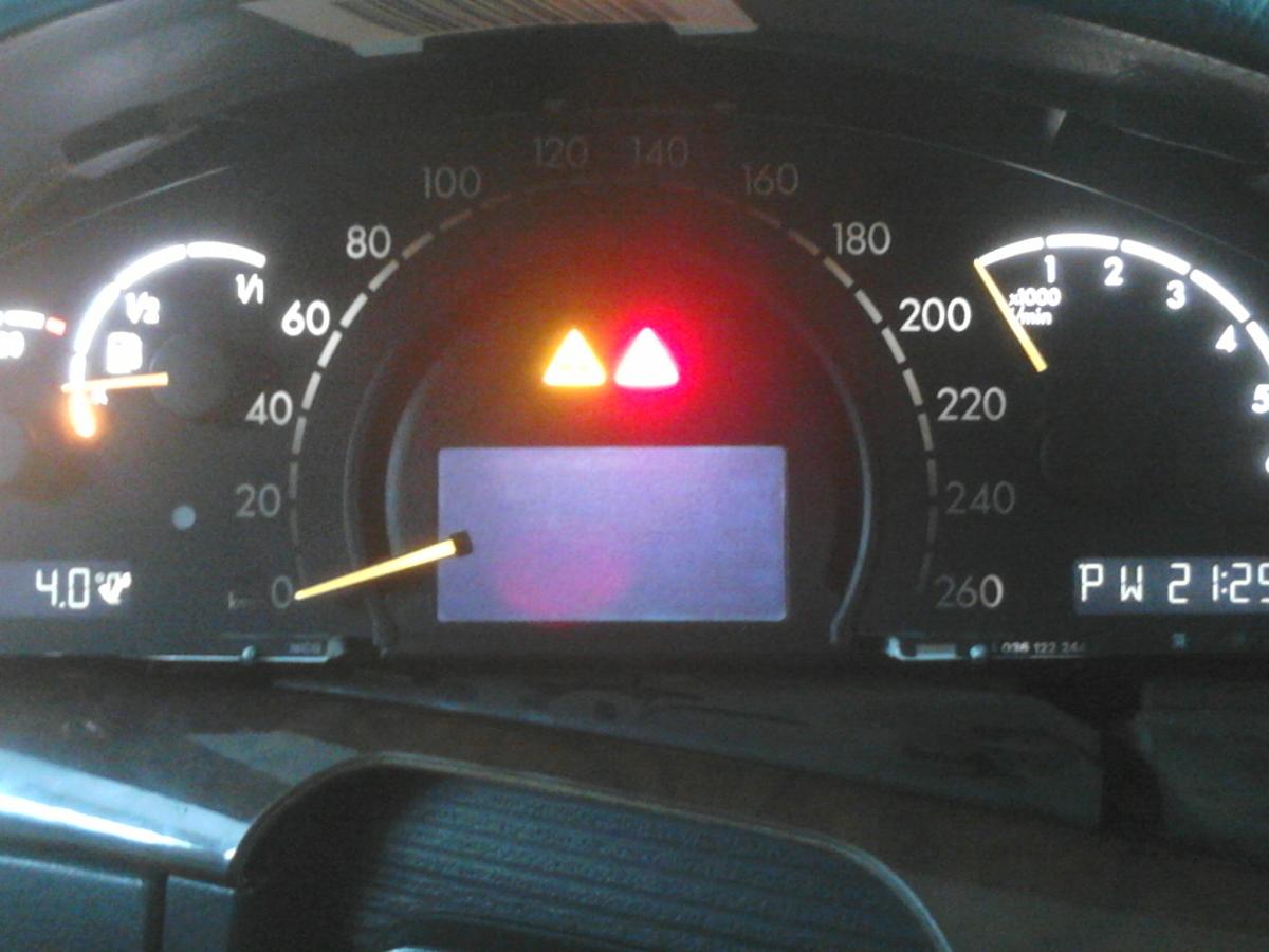

  9. Проц тошиба и он точно сдох, так что будем менять щиток.
  10. Нет, не смотрел. Завтра посмотрю, но не думаю что станет лучше - если сигналы есть а дисплей не работает значит отвалился шлейф с самого дисплея так как к плате он приклеен очень хорошо, а если ни чего нет а все питания есть? Есть ещё вариант что проц дисплея не получает информации с основной платы - но не думаю что это лучше...
  11. Шлейф смотрел в первую очередь но он очень качественно сделан в этом щитке...
  12. Трансы целые, питания вроде все есть, подсветка дисплея работает. Клиент говорит что символы пропадали постепенно, так что я думаю проц помер... Будут ли проблемы с заменой щитка, естественно если щиток такой же?
