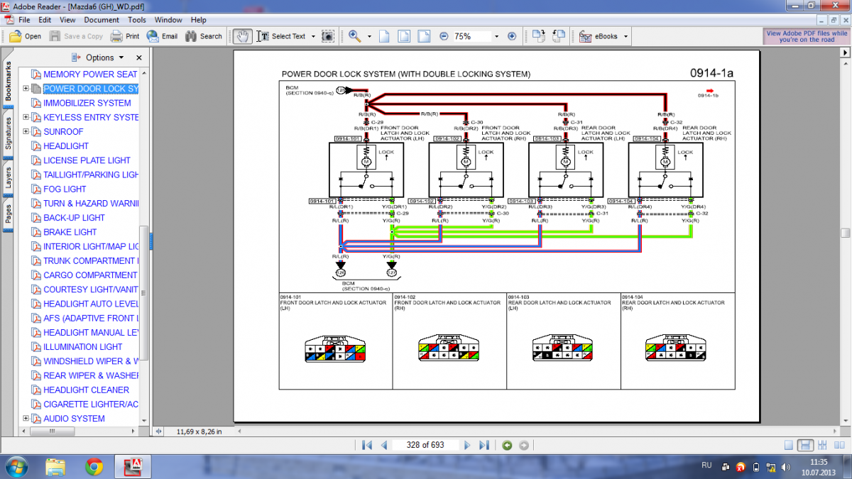

  10. Если еще актуально то плавкая вставка на левом подкрылке (красно белый провод) рядом с аккумулятором, а блок управления над левой фарой - два разъема - силовой и сигнальный... Как то так...
  11. Сразу не смог отписаться - на реле запирания (красно синий провод) не было управления, сгнило переходное отверстие, и после восстановления все заработало... А вообще както это не по японски...
  12. Нет там другая система - узамка два режима блокировка и двойная блокировка. Так вроде разобрался - на запирание стоят две релюшки и если одна не срабатывает то получается что по одна подключает + (зелено желтый) а на втором проводе (красно синем) остается минус в место плюса и все это замыкает через диоды в нутри замка.

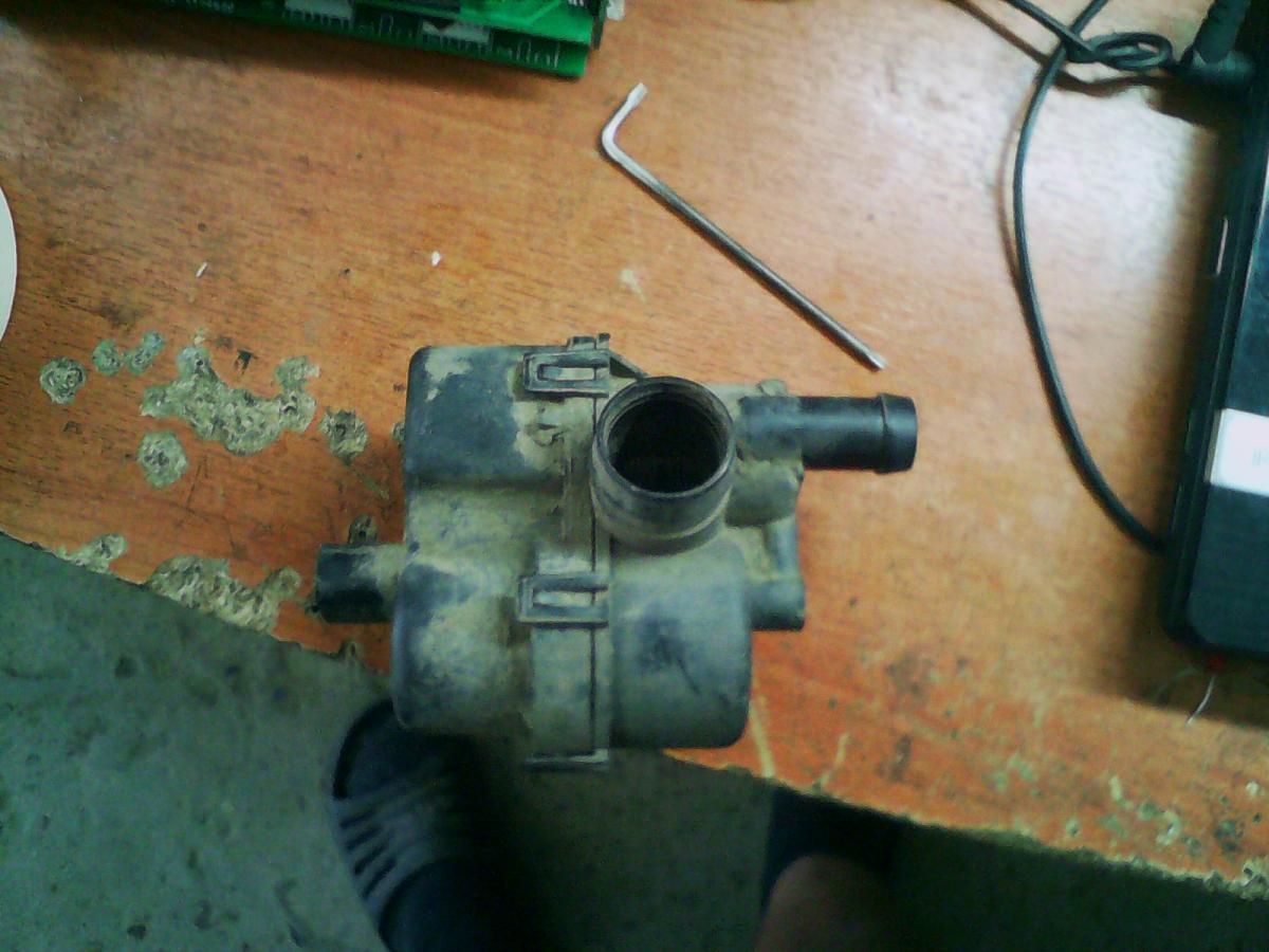

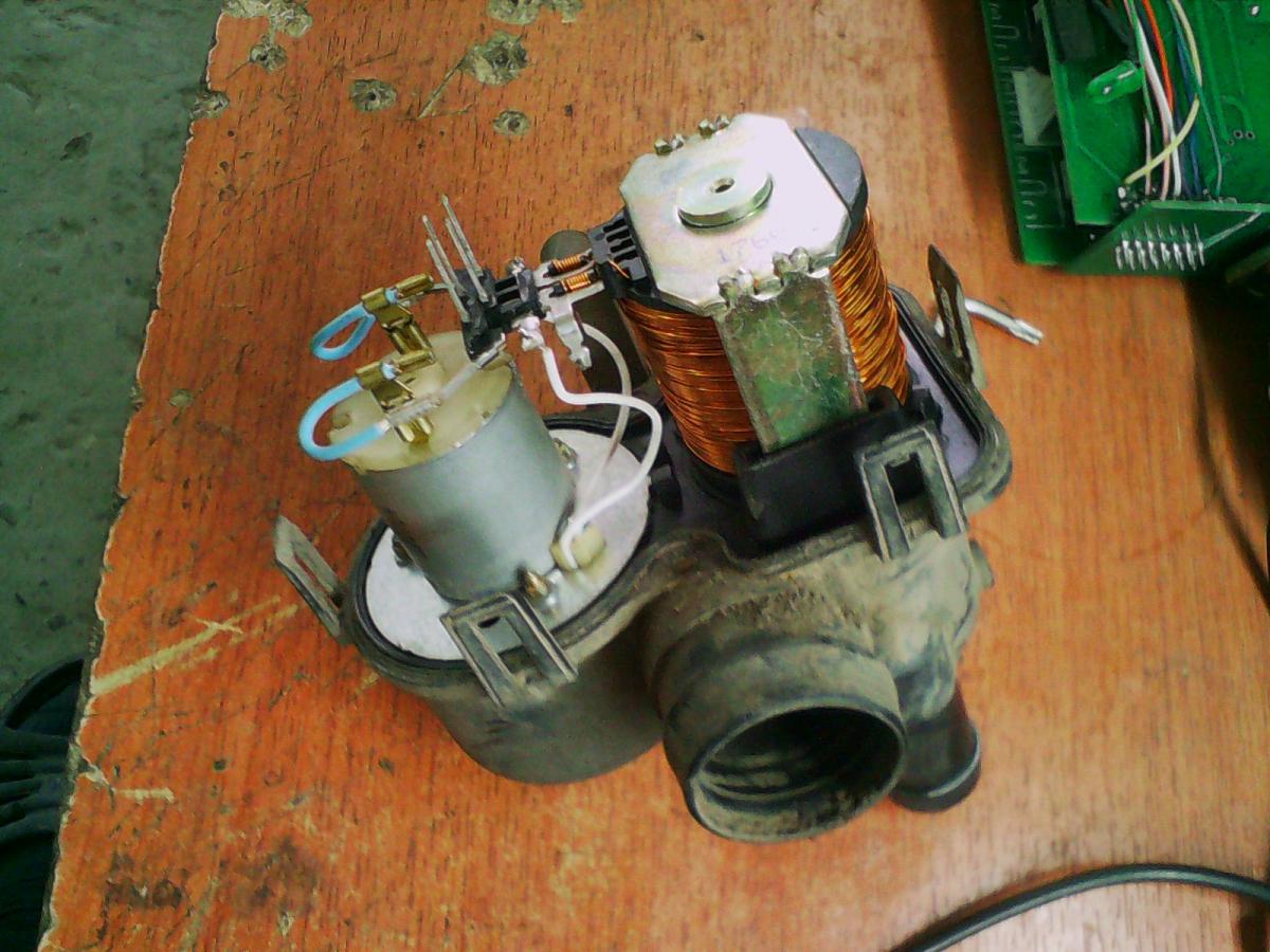

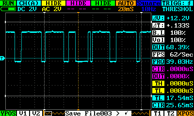

  18. Добрый день! Есть у знакомого такое авто, и начал раз в неделю загоратся чек, после чего машина тупит да зброса ошибки. Залез к этому клапану (рядом с баком с низу), разобрал - а там моторчик и электро клапан. Клапан работает а моторчик на котором помпа клинит, после чего и вылазит ошибка. Есть ли вариант избавится от этой хрени совсем? Прошивку слил - может кто поправит? NEWFILE.bin
