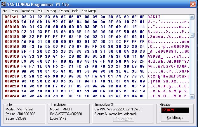

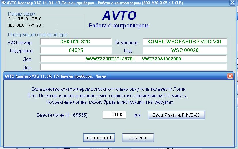

Пишу в одну - не катит, пишу во вторую - то же, беру друго дамп - пишу в одну - не катит, пишу во вторую - то же, беру любую, пишу старый дамп - сволочь - работает...
Volkswagen B 5+ Америкос новыи щиток
Пробовал... Писал выше...

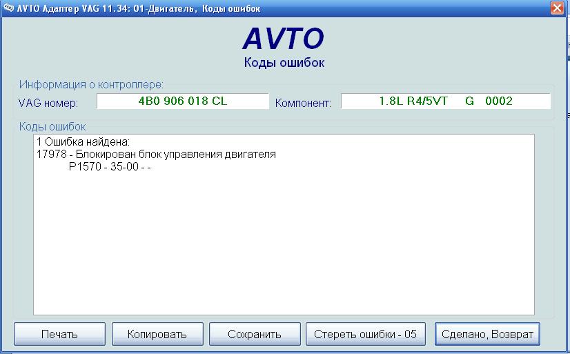

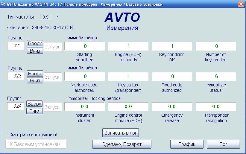

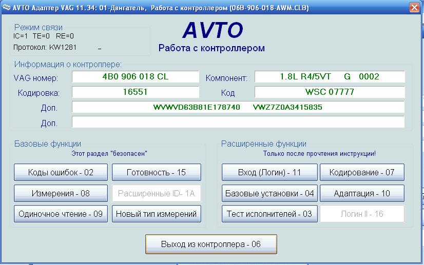

Блин пора уже форумы в скайпе делать - не могу своевременно ответить... Моторник логин принимает, проводку проверил логическим пробником, всё доходит, всё диагностируется!!! Вот это для меня и не понятно! Прежде чем спрашивать я облазил все форумы !!! :post-5: :post-5:

Сейчас поником ... Но им же и старый дамп залил, и с моторника вытащил ....

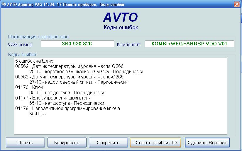

И со 120 поста дамп не подходит - стрелки на максимум, часы не работают и пробег около 700 тысяч... Четыре раза прошивал на двух епромках... а со старым дампом работает... Америкос точно...
Конечно! Когда епромку проц не видит щиток пишет 45500 и в нижней строчке def ...
Все стрелки до конца, пробег70440.. с чемто и пищит.... Дамп программатор верифицировал верно!!!

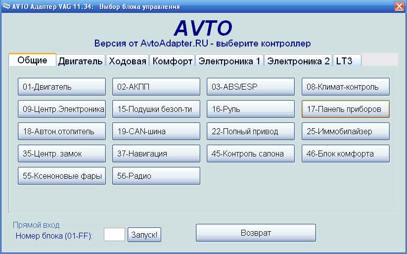

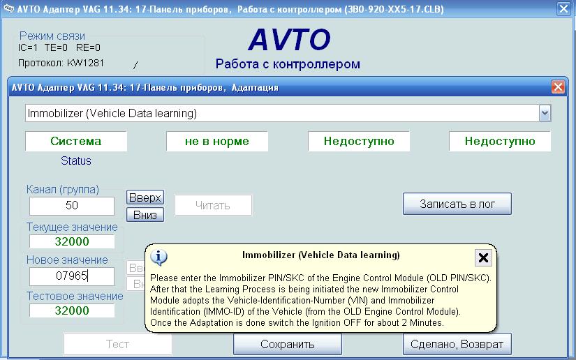

Вот это с РССА : (Volkswagens only, if you are working on an Audi, skip to step 3) [select] [Display] (Less Common Modules) [19 - CAN Gateway] Write down the 5 digit number from the "Soft. Coding" field, make note that is the CAN coding. [Close Controller, Go Back - 06] (Volkswagens only, if you are working on an Audi, skip to step 9) [select] [Display] (Less Common Modules) [19 - CAN Gateway] [Recode - 07] Enter the 5 digit number that you wrote down as the CAN coding. [Do It!] [Close Controller, Go Back - 06] все это проделал (и все остальное что там написано)

Буду примного благодарен!!! дамп доски: VVW_pasat2000god173878km.rar
Поправить руками вин в дампе доски? И номер иммо в моторнике тоже в дампе? А можно было бы достать так просто новый чип я бы не взрывал вам мозги.... :AllSmail (25): Отдельная история ка я искал в наших краях 93С86.........
