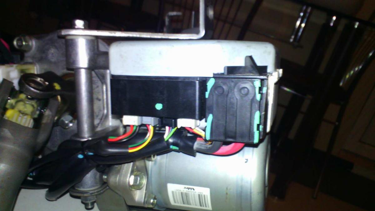

  11. Про резьбу в курсе. В элетроуселитетеле рено гранд сценик 3 нет иммо.То что вин чужой в уселителе машине безразницы. При подкидывании уселителя с разбора и родного замка машина не хочет заводится.Со старым уселитетелем она заводится.Фото уселителя.
  12. Замок ставился родной и он отмакается. Есть ли иммо в уселителе?
  13. С пропусками хозяин ещё разбирается.Компресия в норме. Возник другой вопрос с анологичным авто. Необходимо заменить электроуселитель руля,при подкидывании с разборки уселителя хозяин говорит что авто не заводится. Можно приростить бу уселитель к авто? Связан уселитель с иммо в авто?
