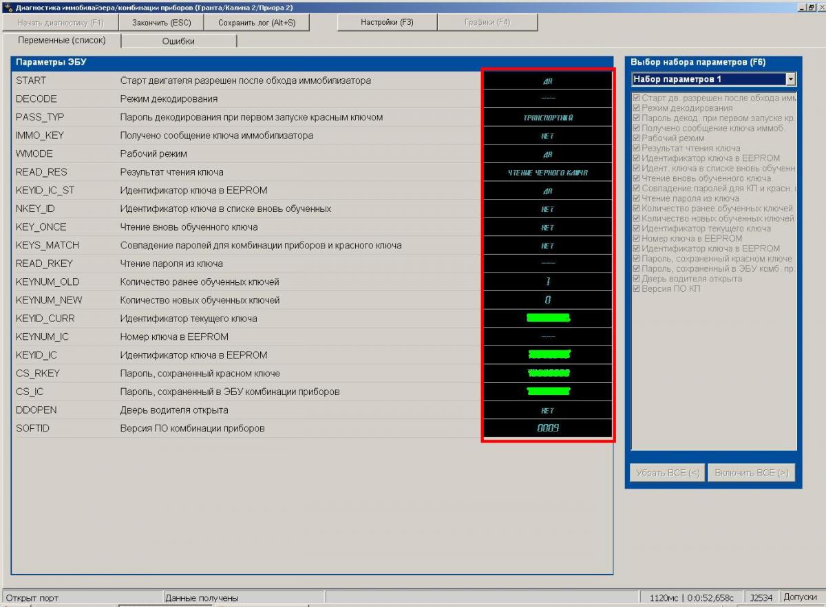

В новой версии удалось посмотреть иммо/приборку на Калине 2. Что то данные в окне трудно читаются, в отличии от остальных, то ли шрифт не тот. На скрине красным обведено.

Да, шрифт пришлось выбрать поменьше размером, чтобы текстовки все помещались. Попробую что-нибудь придумать :)))), чтобы было комфортнее.

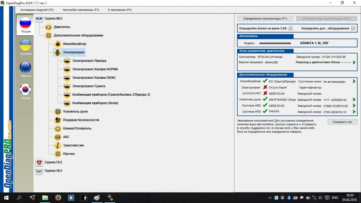

Оставлю свои впечатления от версии 1.7.1. Подопытный Грната 2012г.в., 21126 с АКПП, Норма+
1. Идентификация доп.оборудования-все прошло довольно шустро и правильно определилось оборудование, но почему то определил отсутствующий климат как ABS...небольшой косячок.

3. Комбинация приборов- подключилась корректно, данные по иммобилизатору вывел (у меня был не активирован), про шрифт уже написал-плохо читаем, может быть на 2 строки переносить или увеличить размер поля данных... Кнопки "Тест ЖКИ" и "Полный тест" делают ровно одно и то жет-активирует тестовый режим КП, Сброс конфигурации проверить не удалось-не было необходимости.

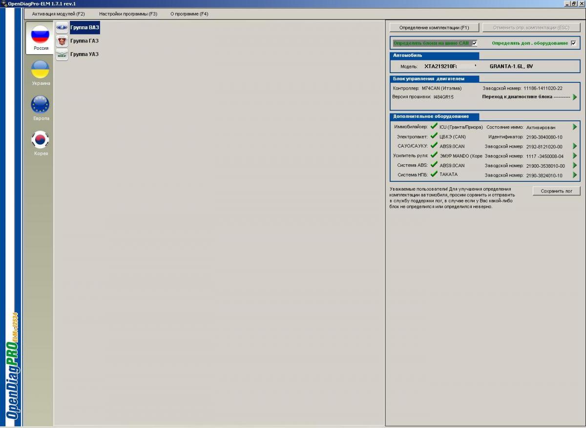

У меня всё оборудование на Калине 2 (2015 года,норма+, 8кл. МКПП) нормально определилось. Только модель авто как Гранту определил.
С определением климата как АБС :))) разобрался, поправил. С ошибками АБС разберусь - немного странный ответ блока.

Тесты комбинации - да практически одинаковые. Отличаются только именно тестом ЖКИ. Посмотрите при выполнении тестов внимательнее :))) Хотя если по мне так полностью согласен с Вами. Разница для меня непонятна по своему смыслу :)
