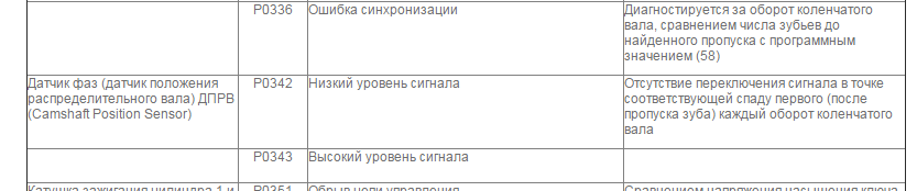

Виктор вот опять по весте? приехал опять ,ошибка по датчику фаз. Ошибка виделась как сохранённая прога rev1.Теперь после обновы на rev2 ошибка есть,но не видет сохранённая или текучая  ПРОБЕЛ.Ну даже  не так это важно. Ошибка не стерается даже после замены двух датчиков разных производителей. вот вопрос? В проге что то не так, иле с машиной?

Вы так устанете ДПРВ менять. 1-условие занесения данной ошибки, 2-форма сигнала,3-синхронизация ,4-КАК обзывалась ошибка?

Интересная ошибка. И интересный у нее статус. Даже не знаю как объяснить. Она как бы зависшая. Такое впечатление, что блок никак не может определиться :))))) Чек ведь не горит? Или горит? Статус ошибки показывает, что не горит, поэтому программа и не выводит эту ошибку как текущую, хотя по остальным признакам - это текущая ошибка. По той же причине что блок никак не может определиться с этой ошибкой :))))) он ее и в память не заносит как сохраненную. Короче весьма интересно.

История такая! Хозяин весты поменял поршневую ,чтобы не встречались клапана с поршневой .Хотя машина новая и взята из первых. А на датчики фаз был сломан фиксатор на разъёме . Такую он купил.И вот после замены на новый ,не можем избавиться от этой ошибки. А чек горит.Сегодня он проверил все метки по ремню ГРМ всё отлично.А ошибку сбросить так и не получилось. Ну прям какая то загадка.Или на заводе что то намудрили ?Вот ещё для вас. Пробывал отключать форсунки по одной .Теперь 1 и 2 отключается и включатся программно отлично,а 3 отключается, а включатся не хочет. и только после выключения и включения зажигания начинает опять работать.
