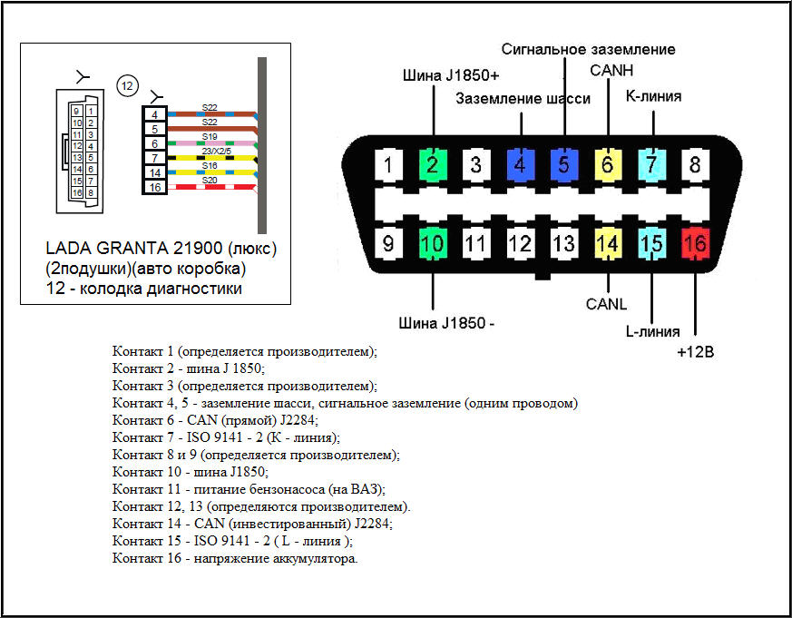

Lada580, Вы в пределах своего гаража совершили прорыв в диагностике и,вообще, в проектирвании автомобилей Лада и Renault-не много и не мало! Загляните хоть в колодку диагностики Гранты-где вы там увидели 3 и 11 контакты для MSCan?? Аналогично и с Вестой...Гранта вообще первый автомобиль на Автовазе, оснащенный шиной Can. Многие форумчане тут отчитывались об успешном подключении к Гранте без какой либо перекоммутации ELM327! Не пишите заведомо ложную информацию-форум читают люди с разным уровнем позаний и вы из путаете! Разработчик программы Вам "намекнул" на ошибочность рассуждений...вы продолжили.
Переделывал адаптер сам лично и тумблер подписал. Завтра заново прозвоню,и если ошибся ,то извенюсь.Хотя до этого не было ни каких проблем.
Вам пишут о том, что в гранте в калодке OBD2 незапитаны данные вывода. Соответствено там не может быть MScan.
Утверждать не буду, сам не проверял. Завтра гляну.
Подтверждаю. Подключался к Гранте с помощью "ELM327" вер. 1.4 без перекоммутации!
Забыл сказать, что по K-Line Гранта вообще не связалась,а весту не пробывал.
Гранта по can шине идёт, через ELM327, через K-Line связи не будет.
пусть пусть комутнет там на 11 выводе
разъема ОBD-2 сидит бензонасос глядишь и скачком напряжения вышибет Кан драйвер в адаптере
Изменено пользователем wolk7206
Да точно при переключения в MS гранду видело все пакеты ,а в HS только иммобилайзер.Ну и весту в этом режиме видел . Ошибки нет . Фордов смотрю также.
Ребята каюсь не правельно тумблер подписал.Сигнал по HS.Ну  извените!
Lada580, 3 раза проверяйте, даже за самим собой, электроника не терпит неточности))
