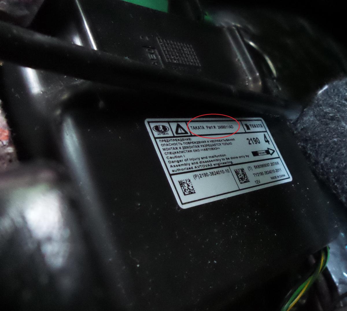

Проблема такая, Гранта 2012года при определении доп.оборудования, не видит подушек безопасности. При ручном выборе "СНПБ Takata(Гранта)" подключается,но постоянно теряется связь. Подскажите в чём проблема. Прогу только приобрёл.

Судя по логу, создается такое впечатление, что у Вас нет блока ПБ. Да и вообще кроме ЭБУ и комбинации приборов ничего из допоборудования не определяется
Началось всё с того что, сгорели ключи катушки зажигания и микруха упровляющая ими. Поставили ЭБУ двигателя б/у. Со слов хози после этого, пропала индикация подушек и индикатор ремня безопасности.
При первом подключении в строке vin были одни единицы, я их стёр и нажал сохранить прога зависла. В последующих подключениях в строке vin теперь пусто.
blatnoj, кажется, ситуция Ваша несколько проясняется. Машина случайно не 2012 г.в.? И сколько подушек в машине? Если маркировка блока оканчивается буква -AD, то его следовало по предписанию Автоваза перепрошить с версии SW-02 на SW-03. Постоянное свечение двух индикаторов на КП или, наоборот, их незагорание при включении зажигания говорит о выходе блока из строя и необходимости его замена на блок с марикровкой -AE или позднее. Отсутствие ответа диагностической программе также подтверждает это. (все описанное относится к случаю, когда не было вмешательства в проводку автомобиля и все питания приходят на блок подушек). A цифры вVIN коде нужно не стирать, а прописать настоящий код машины-так блок переводится при предпродажной подготовке из транспортного в нормальный режим работы.

Так и есть номер партии заканчивается на AD. Падушка одна.

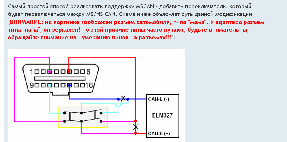

MS=CAN.pngВот тоже для новых грант с автоматической коробкой Итэлма М 74 CAN. Подключаем ELM и переключаем на передачу  в MS-CAN И проводим полную диагностику авто . Теперь мы видим всё чем напичкан ваш авто.Единственно -Коробку автомат не  увидело. Пришлось подключатся в ручном режиме.

Нечто подобное, где-то видел на фордовском форуме. Для того, что бы то ли переферию на форде читать, то ли программировать ИМ, дорабатывается адаптер.
Возможно здесь вы видели http://forscan.org/home.html

Что-то я немного не врубаюсь :)))) Зачем переделанный адаптер для Гранты? Вы хотите сказать, что там есть MS-CAN? Это для меня откровение :)))))
И по Весте - Вы не ошиблись опять же с MS? Чуть выше выкладывали логи определения комплектации Весты, насколько я понимаю снятых обычным (не переделанным) ЕЛМом.
Хотя я и не могу исключить, что в Весту воткнули MS-CAN :))))))) Но сомневаюсь.
