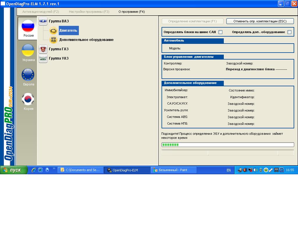

Установил новый OpenDiagPro-ELM 1.7.1.1 прошел проверять машину ( У меня Лада Калина Люкс). Проблем куча: 1 Не определяет оборудование с    K-Line адаптером зависает на электро-пакете; 2 С ELM327 все находит но зависает на электро-пакете Калина Люкс ( не сохраняет одновременное открывание дверей а только ступенчатое, какой-то параметр выбираешь да или нет а наименование его знак вопроса и что он меняет не понятно, при нажатий Esc диагностика электро-пакета не закрывается при повторном нажатий выдает ошибку, логи электро-пакета записать не возможно тоже выдает ошибку). Прошу допилите уже управление электро-пакетом  Лада Калина Люкс. Покупал полную версию с целью переключения со ступенчатого открывания дверей на одновременное.
Для того чтобы сохранить лог необходимо закончить диагностику, и после этого сохранить лог. Хотя насколько я понимаю у Вас не получается нормально завершить диагностику. В этом случае найдите соответствующий лог в папке LOG. Программа пишет логи постоянно, поэтому лог последней сессии диагностики блоков всегда есть в этой папке. После запуска новой сессии диагностики блока лог в этой папке перезаписывается.

В логе "проблема ... " не вижу никаких проблем :))) Блок нормально подключился и данные отдаются вроде тоже без проблем. Или я что-то не увидел? Или Вы не тот лог скинули :))))
А не пробовали сделать обучение инициализации специально для этого блока. Или поменять метод инициализации.

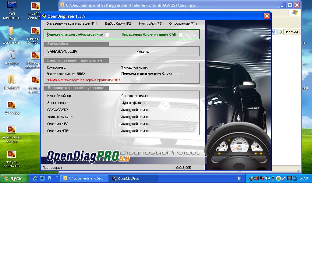

Непонятно то что я не смог подключиться версией 1711, а фришная смогла хотя раза с четвёртого, там ещё и авто помойка битая, иммо нет, перемычка даже не заизолирована, под капотом полный бардак проводов(паутина)так же версией 1711 диагностил гранту только забыл лог снять- всё в поряде, как то так.
Ну просто по сравнению с фри версией, было сделано много исправлений в обмене, поэтому и есть различия в подключении. Сейчас временные параметры инициализации более точно выдерживаются, поэтому я и спросил не пробовали ли сделать обучение инициализации именно на этом блоке.
Хотя и странно все это. Вообще старые блоки традиционно были менее чувствительны к временным параметрам инициализации. Например пятым январям вообще было наплевать на эти параметры. Главное чтобы последовательность инициализации была в принципе выполнена, а уж с какими там характеристиками - по барабану. Все равно выходили на связь.
Логи.rarВсем добрый вечер! Вот и логи получилось снять с двух машин. Как уже писал, что не мог соединиться с М73, вот сегодня тоже самое, и ещё Я 7.2 для коллекции, тем не менее, ничего не меняя в подключениях "кабелей и проводов", фришная подключила на УРА, её лог тоже записал. До этого подключался к Гранте, там всё нормально.

Я понял в чем у Вас проблема :)))) Это просто несоответствие конфигурационных файлов старых и новой версии. В новой версии делаем следующее. Заходим в настройки адаптера. Делаем сброс всех настрое на дефолтные. После этого выставляем настройки как нужно :) Если выбран метод инициализации 2 делаем настройку инициализации. Надеюсь все помнят что для старых Январей интервал Р3 должен быть не менее 100 мс. Или будут частые обрывы связи. Для более новых блоков Р3 можно ставить минимальным.

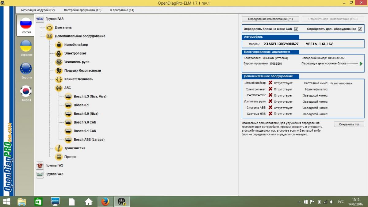

лада Веста есть, что конкретно надо по ней, могу протестировать.
 Я так понимаю, что к следующему релизу можно будет добить и Х-рей м 86 ;)
прилагаю Лог автоопределения.

продиагностировал весту.
К-line адаптер вообще не видит, в любых режимах., причет тестируем адаптер - адаптер видит.
ELM 327 - адаптер весту увидел, двигатель диагностирует, остального вообще ничего не видит.

Не, ну к-лайник и не должен в Весте что либо видеть :)))) В Весте и Х-рэе уже полностью все блоки на КАН-шине (ну может еще LIN есть, тут я пока точно не знаю) К-линии там уже в принципе нет я думаю

Пока на Хрее будет только два движка
1 вестовский м86 129 мотор (он же 127)
2 нисановский движок с блоком 3125 (Если не врут...)
Х-реи с блоком м86 на контакт уже идет. Все параметры не проверял, но обороты ХХ были 0. :)
