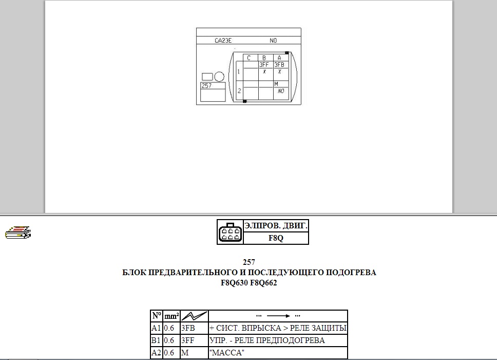

  5. Блок подогорева управляется впрыском. Вот схема на F8Q
