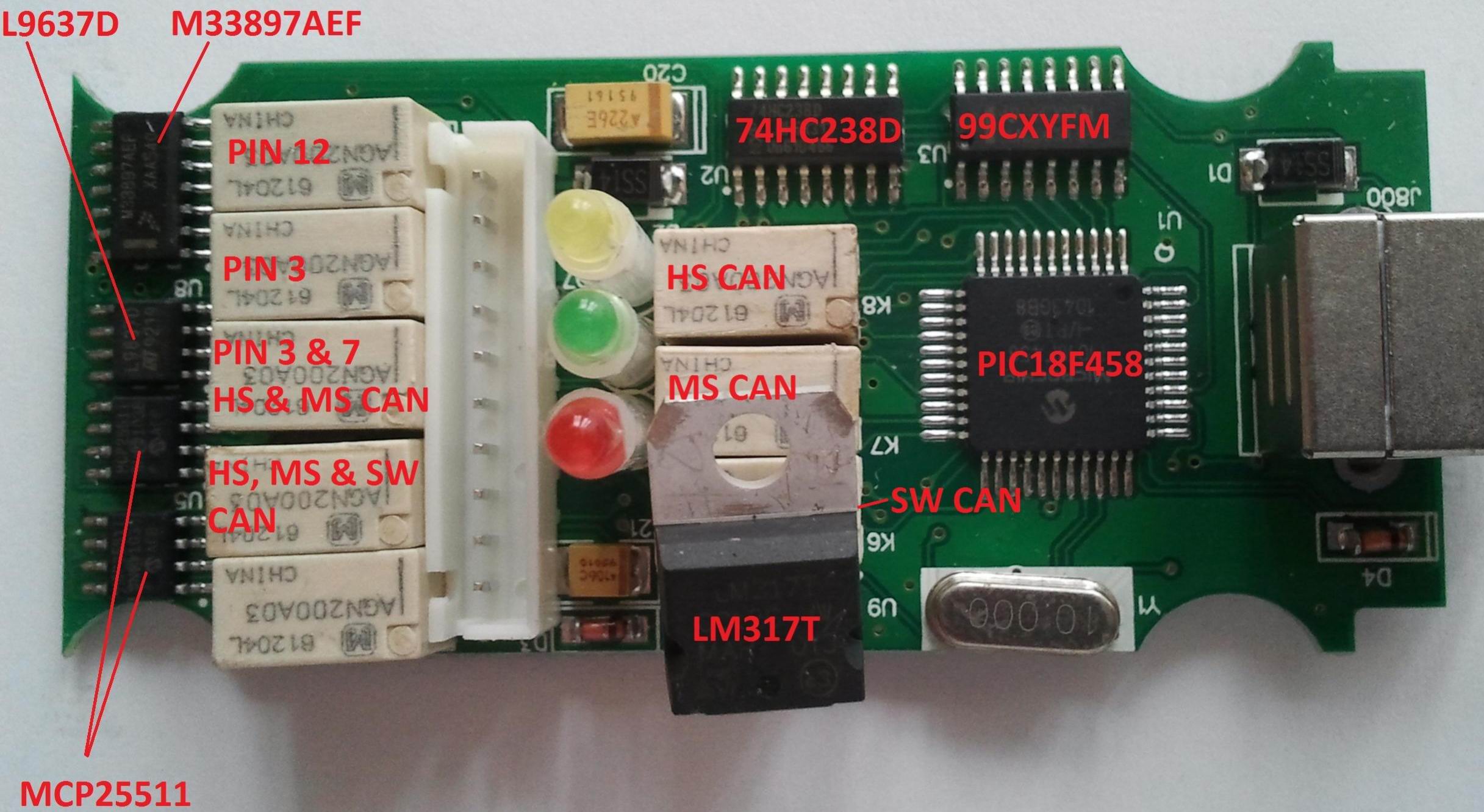

  25. да какой к черту ЕЛМ? ты посмотри на наличие контактов! там ни исо, ни pwm ни vpw контактов нету. тдин какой-то типа CAN есть, может быть это sw-can, но елм такое не понимает. это 94 год, там еще никакого обд-2 и близко нету...
