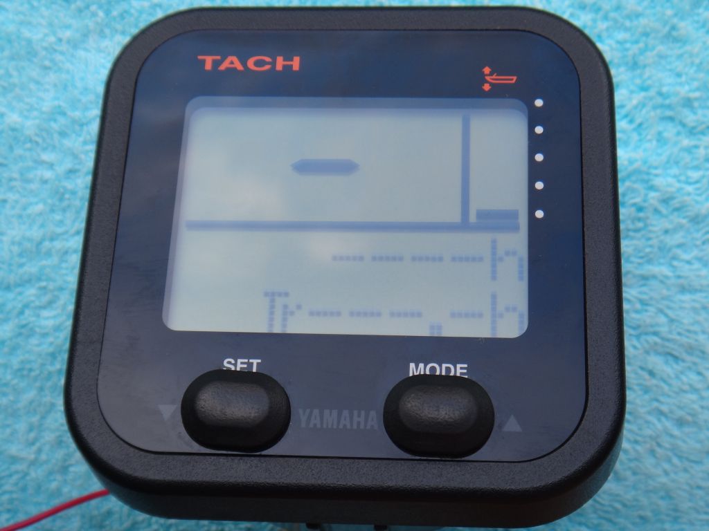

  19. Понятно. Озадачу клиента, пусть ищет схему на свой лодочный двигатель или сам изучает, какие там датчики.
  20. Я думаю, что эти часы ничего не считают, а только отображают показания, которые лежат в другом месте. С какого датчика лодочного мотора идёт частота оборотов двигателя?
  21. Моточасы Yamaha, 12V, с катера для рыбалки. При включении на столе горят все прочерки. Даже вольтметр показывает прочерки. В каком блоке хранятся моточасы? У кого есть распиновка с датчика оборотов двигателя - цвет проводов и их назначение? Нужно намотать немного моточасов вперёд, не заводя двигатель. На столе не получилось.
