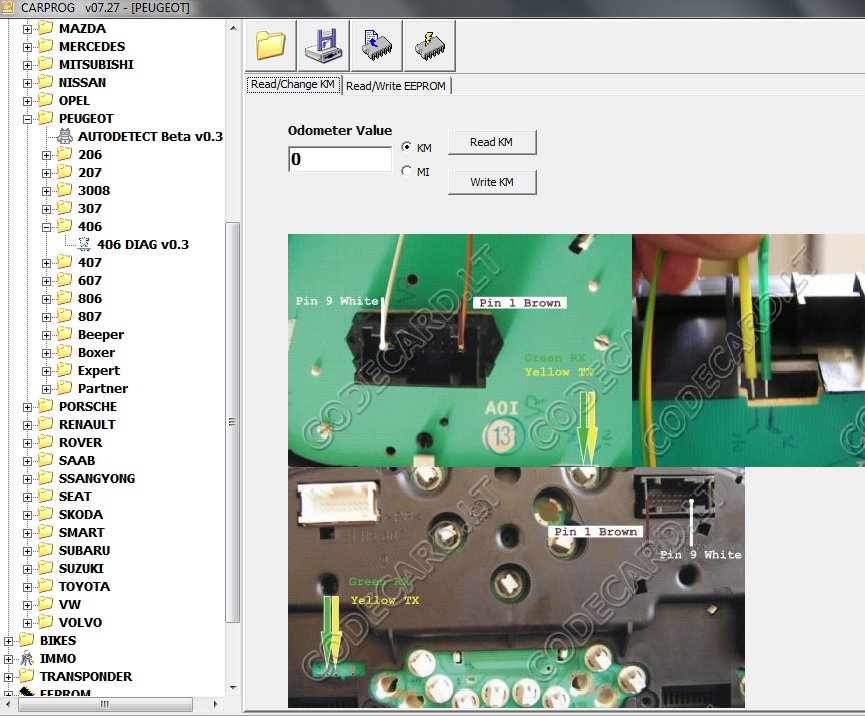

  17. может ее CarProg-ом можно как меган нек сделать? посмотрите разьемы не такие-же как на картинке в карпроге?
  18. схемы нет, но когда шил карпрог сфоткал, интересно сколько времени я вам сэкономил этими фотками? :) не забудьте предварительно поднять лапку на проце в карпроге и обнулить прошивку, иначе j-tag закрыт (для защиты прошивки) PS: вспоминаю прошивку карпрога как кошмар, сейчас у меня безлимитная прошивка, и штырьки для программирования отпаял, все собрал и пользуюсь,
