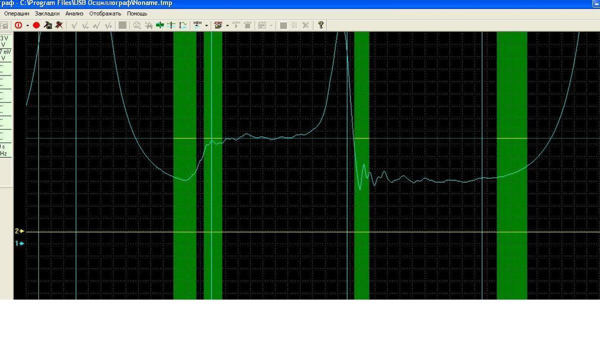

  11. Что-бы можно было подлезть осциллографом к контактам контроллера, с помощью 20 проводков удлинил белый разьем, вынес плату, припаял иголочку к осциллографу, сел поудобнее, включаю например поворот - и по всем контактам микросхемы ищу где телепается сигнал, релюшки тоже выяснил какая куда, и от микросхемы до релюшек через транзисторы сигнал пустил, транзистор npn, э-на массу, Б-через резистор на м/сх, К-на реле, параллельно реле диодики добавил. Думаю было-бы культурнее с помощью фрезы отделить плату с процессором от основной платы, если пытаться отпаять - то или от перегрева или от деформации плата скорее всего испортится, видел как в мастерской по ремонту сотовых телефонов мастер с помощью бор-машины с маленькой фрезой срезает с платы джойстики, думаю такой аппарат подошел-бы, я сам занимался ремонтом сотовых, но в основном по "софту", джойстики менял редко и феном, поэтому фрезой не обзавелся. Так вот скорее всего с обратной стороны платы стоит микросхема, которая сдохла. Не знаю, что еще можно написать, спаривайте более подробно что интересует, процесс как мне кажется не требует особого интеллекта, нужно в основном терпение, у меня на это ушло 4 часа на работе - с обеда и до 17-00 что-бы вызвонить что-куда, и часа 2 дома - что-бы все в тепле и чистоте спаять, утром пришел - сунул в машину - все заработало - никаких доработок не потребовалось, машина до сих пор ездиит, иногда встречаю клиента - все нормально.

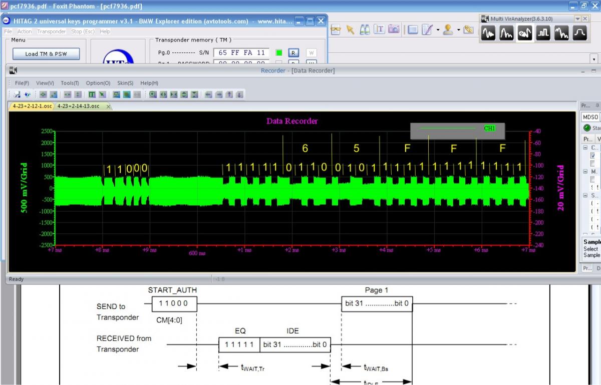

  12. Вот изучаю PCF7936 заснял и откомментарил опрос ID.

  14. Почему я всегда предварительно смотрю по вакууму, потому-что это отнимает буквально пару минут и если график кривой - то компьютерная диагностика будет не точной - напишет ошибки по смеси, лямбда-зондам, расходу воздуха и т д, т е сначала надо убедиться что мотор механически более менее живой, а потом вникать в тонкости с компьютерной диагностикой. Общий план такой, приезжает авто, глянул по вакууму - график кривой - дальше смотрят механики, ровный - дальше смотрю я.
  15. если график кривой - измеряю компрессометром компрессию, где компрессия слабая там и проблема, по графику естественно не видно в каком цилиндре проблема, все-равно бошку в ремонт.

  17. ОПА, У вас не достаточно прав для загрузки данного прикрепленного файла - как такое получилось??? Это у всех так?

  21. Датчик разряжения подсоединил, фишку с модуля зажигания отсоединил, крутнул стартером.
