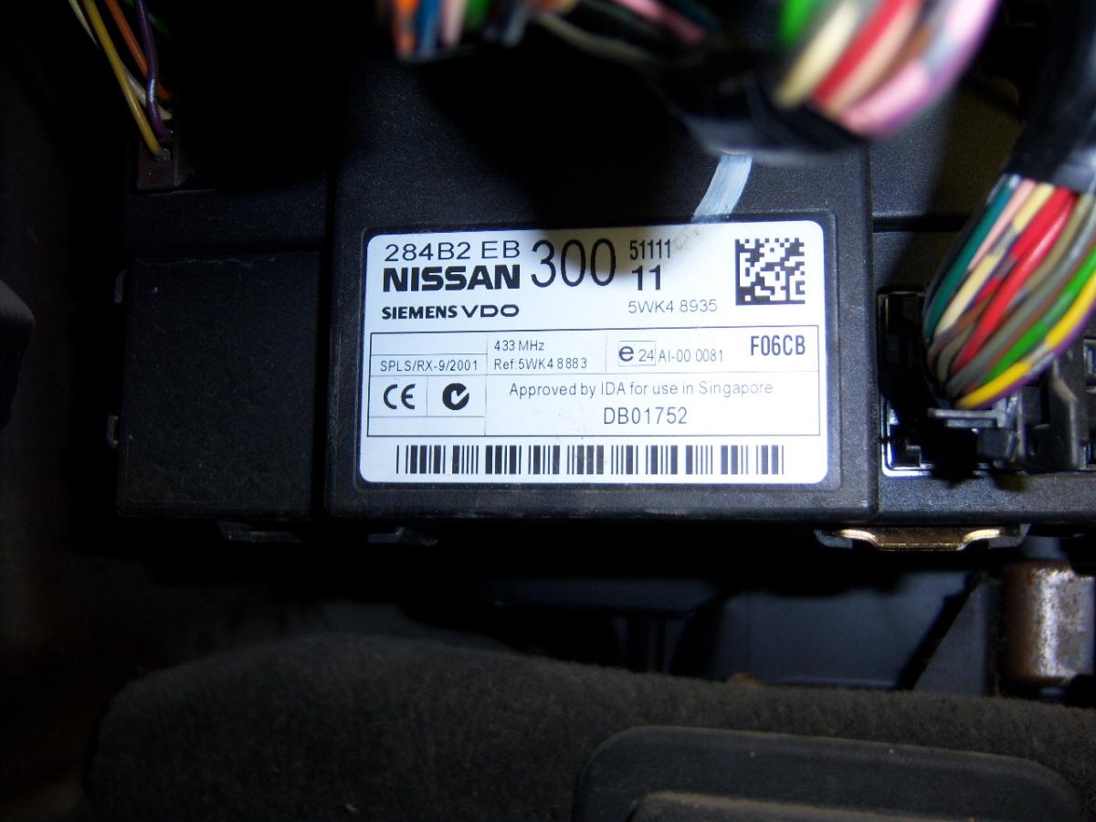

  9. бодик - черная коробочка под рулем, где правая коленка водителя, откручивается элементарно, вот фото. пин я не сам считал.
  10. Сегодня SECURE был побежден с помощью автобосс v30 , зашел в иммо - c/u initialized и мультимедия заработала, пин был посчитан из еепром бодика.
