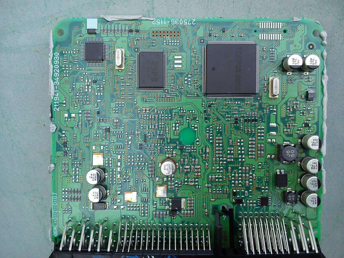

  14. 0.22 каждое, в сумме 0.055 ом
  15. на днях тоже делал такие мозги, сначала вместо резисторов поставил перемычку - авто 15 секунд и глохнет, запаял 0.01 от январь 7.2 -все заработало - пропусков по диагностике нету - отдал, на следующий день клиент приехал с жалобами - чуть дашь в нагрузку - троит пока не выключишь и включишь зажигание, нашел плату от принтера - в ней резисторов по 0,33 ом много мелких - запаял 6 штук впараллель (как раз 0.055 ом) - два дня человек ездиит - говорит все ништяк. так что резистор надо ставить строго по номаналу, что-бы в общей сложности получилось 0.055 ом
  16. Блок уже починил, по цвету осколочков определили где резистор, а где конденсаторы, запаял что было под рукой и блок заработал.
  17. Toyota RAV4 2008 1AZ-FE нужно фото ЭБУ двигателя, оторвалось 6 деталек в мозгах после аварии, теперь не работает дроссельная заслонка.
