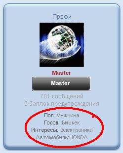

  2. И профиль примерно вот так надо заполнить , иначе помощи не видать как своих ушей . Правила есть правила , их нужно соблюдать !

  9. Профиль заполнить надо вот примерно так
