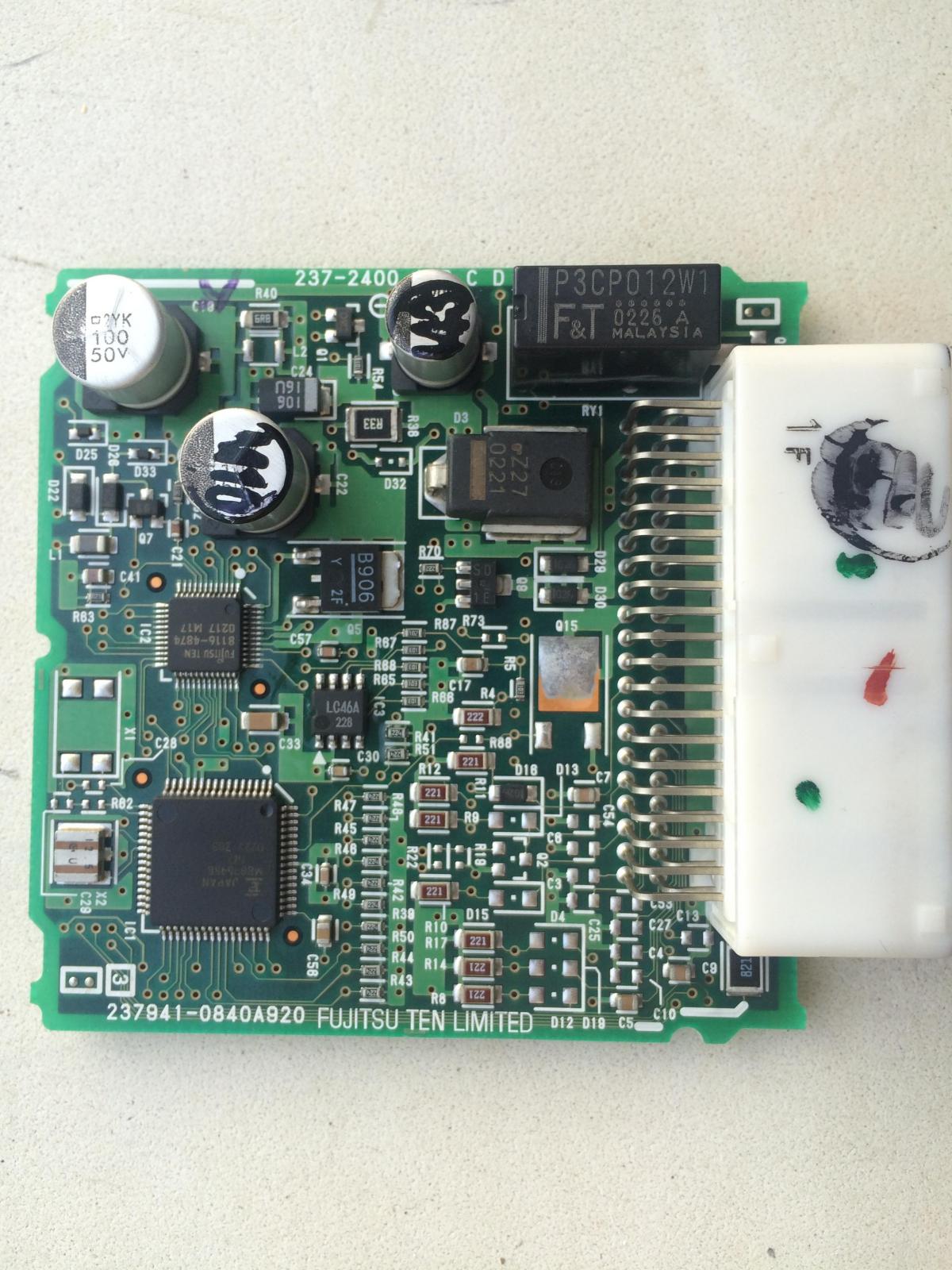

  1. читать пробовал как обычную 93С46 с выпайкой. Теперь вопрос - не привалил ли память при попытке чтения? Завтра с утра буду пробовать ROTATED
  2. Утеря ключей через дырку SBBшкой надеялся ресетнуть -болт! снял иммо -первый раз такой вижу. по номеру в экзисте бьётся как блок иммобилайзера. LC46A пытался прочитать как 93С46 -ни в какую... не читается, пробовал разными прогерами. может это вовсе не епром? или это вовсе не иммобилайзер?

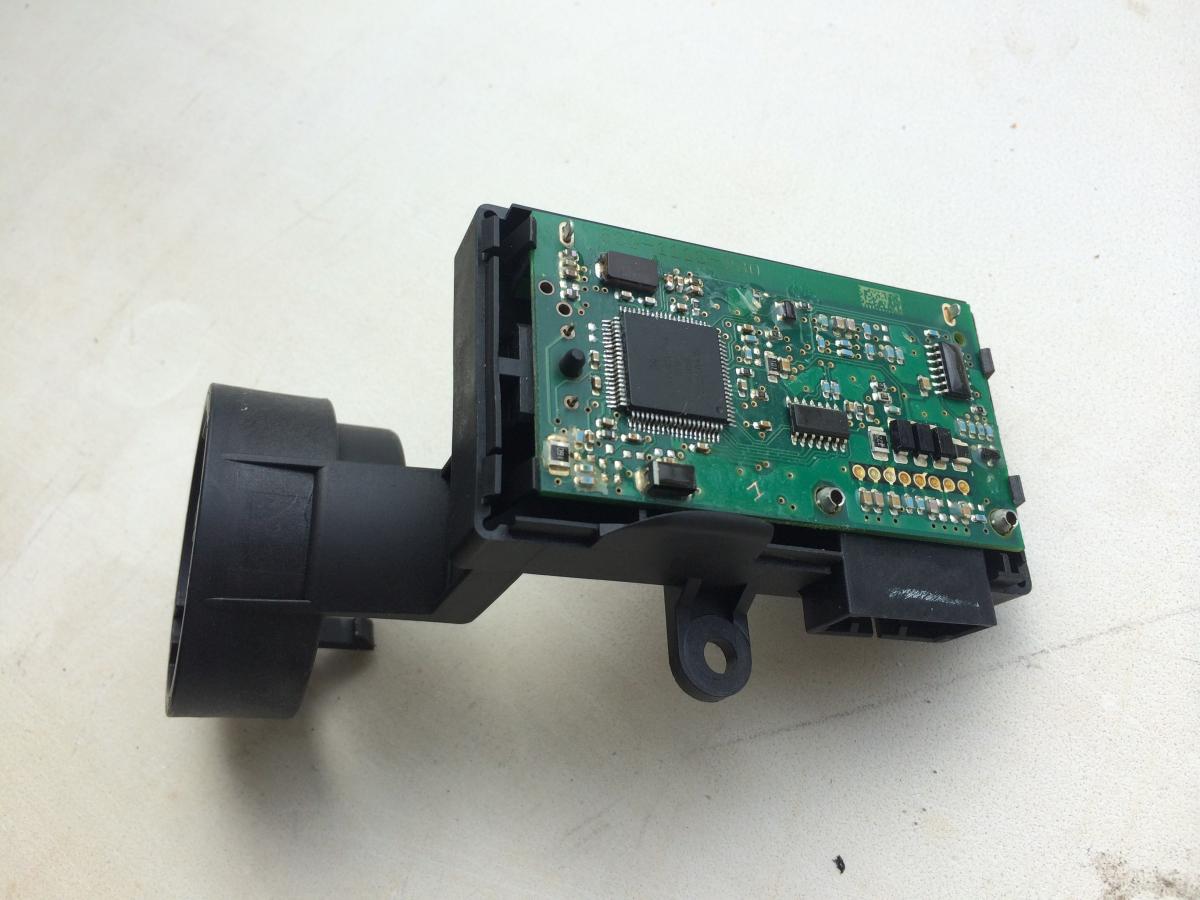

    Chrysler 300C SKIM
    Уважаемые Коллеги, есть ли у кого нибудь фото обратной стороны платы иммо Крайслер 300С? отвалились несколько резюков при пайке проца

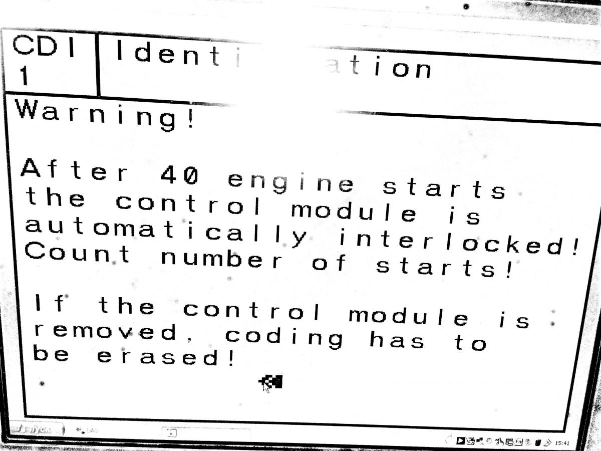

  12. After 40 engine starts the control module is automatically interlocked! Count number of starts! If the control module is removed, coding has to be erased гугл –переводит так: после запуска 40 двигателя модуль управления автоматически блокируется! рассчитывать количество пусков! если модуль управления удаляется кодирование должно быть стерта из перевода ясно сказано что после 40 запусков -заблокируется
  13. сам не понял как -но "дотыкался" на старе до того, что машина завелась, но как понял 40 стартов. что сделать для неограниченного количества стартов?
