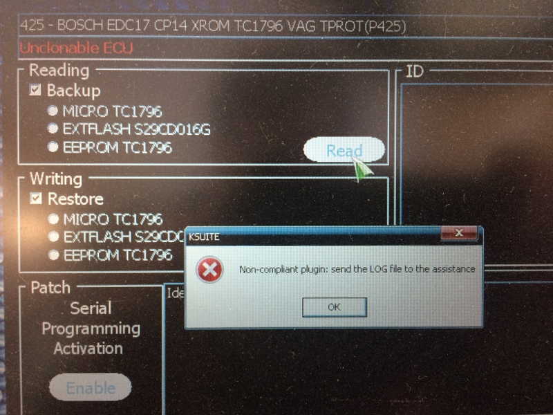

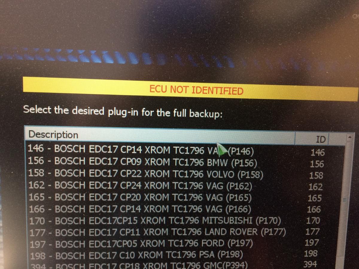

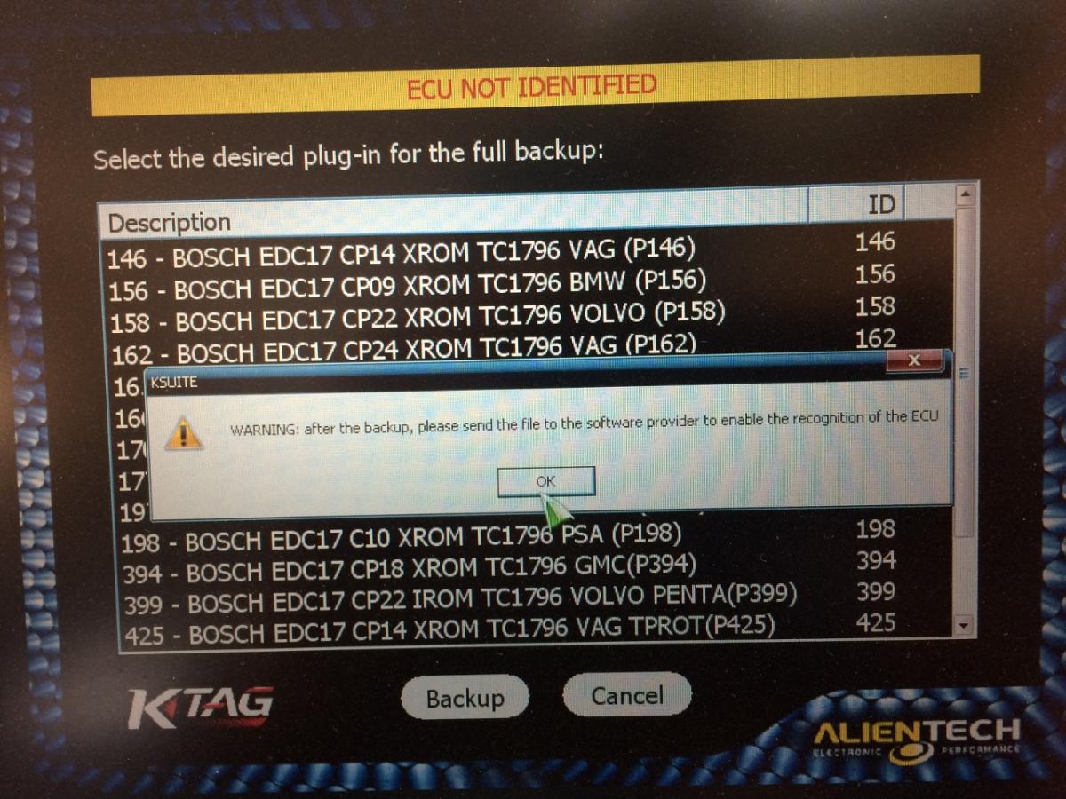

Здравствуйте, такое дело две vw jetta 2010года блоки EDC17CP14 Ktag оригинал не может идентифицировать блоки .Самое интересное месяца два назад я читал эти же блоки,этих же машин,а сейчас не распознает блок ,вот скрин ! Jetta за 2012 edc17cp14 берет без проблем,а 2010 не хочет.Взял у друга другой Ktag оригинал ,тот читает без проблем. Тех поддержка ни чего внятного сказать не может. Может кто касался с такой проблемой? чё с ним случилось?Да и еще, после окна с не распознаванием эбу нажимаешь далее ,читает backup (две флаши и епром) для отправи Log файла и на этом все,писать соответственно не даёт.

Лог фаил отправил, ещё не ответили, иденты не считывает даже кесс, странно ,это третья машина уже возвращающаяся после обновления, я до того как дилеру пришлось ехать на этих же машинах убрал все и читал плагином 166 , после дилера машина читается только 425, ну а третья про которую идёт речь вообще не читается.
Добрый день! джета 2011 года читалась без проблем обычным протоколом для блоков EDC17CP14,после обновления у дилера на эти блоки стали ставить высокий Trot ,но все равно я их читал протоколом 425 Trot8/10. Пришла очередная машина, такая же, не могу прочитать ,простым протоколом пишет неизвестный ЭБУ , а если через трот то выдает ошибку как скрине,перепробывал все протоколы по vag блоку edc17cp14 не хочет,читаю Ktag -ом оригинал.Этот блок этой машины делал,возможно такое что дилер увидел ,что чиповали и при обновлении установил защиту?
