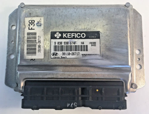

  14. Добрый день, 2005 HYUNDAI ACCENT 1.6 бензин, нужно удалить вентиляцию бака ,в частности ошибки P2401 P2419,не могу решение найти на этот блок.В нутри Infineon Techologies,flash 29f400 .Прошивку и фото прилагаю. flash hunday.BIN

  16. Стираешь область, выделяешь 4 к под eeprom и пишешь , остальное под flash, покрайней мере Xpfog.
